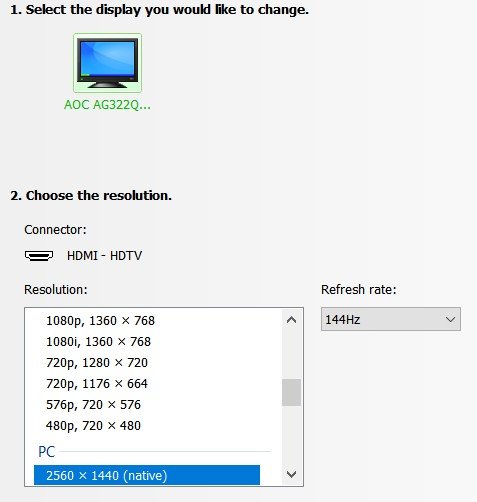

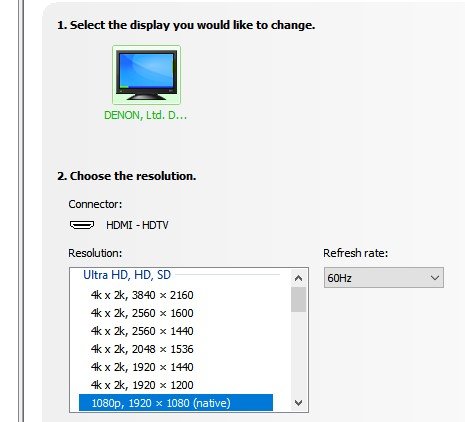

iratus7 Δημοσ. 31 Δεκεμβρίου 2020 Μέλος Δημοσ. 31 Δεκεμβρίου 2020 (επεξεργασμένο) Λοιπον. Τον συνδεσα τον avr. Με το ps4 pro παιζει κανονικα σε 2Κ 60hz με hdr και ο ηχος ειναι 7.1 μια χαρα. Το προβλημα ειναι στο Pc. Ο ηχος παιζει καλα και σε dolby atmos αλλα το video παιζει μονο σε 1920 X1080 στα 60 hz. Η καρτα γραφικων βλεπει τον denon και οχι την aoc οθονη. Οταν συνδεω απευθειας με HDMI τη καρτα γραφικων με την οθονη παιζει παλι σε 2Κ 144Hz. Μαλλον καποιο προβλημα στο hdmi handshake...Επαιξα με τις ρυθμισεις του AVR αλλα τπτ. Το εβαλα και bypass αλλα παλι τα ιδια. Ξερει κανεις αν ειναι προβλημα της καρτας γραφικων? Καταραμενε Παππου Επεξ/σία 31 Δεκεμβρίου 2020 από iratus7
