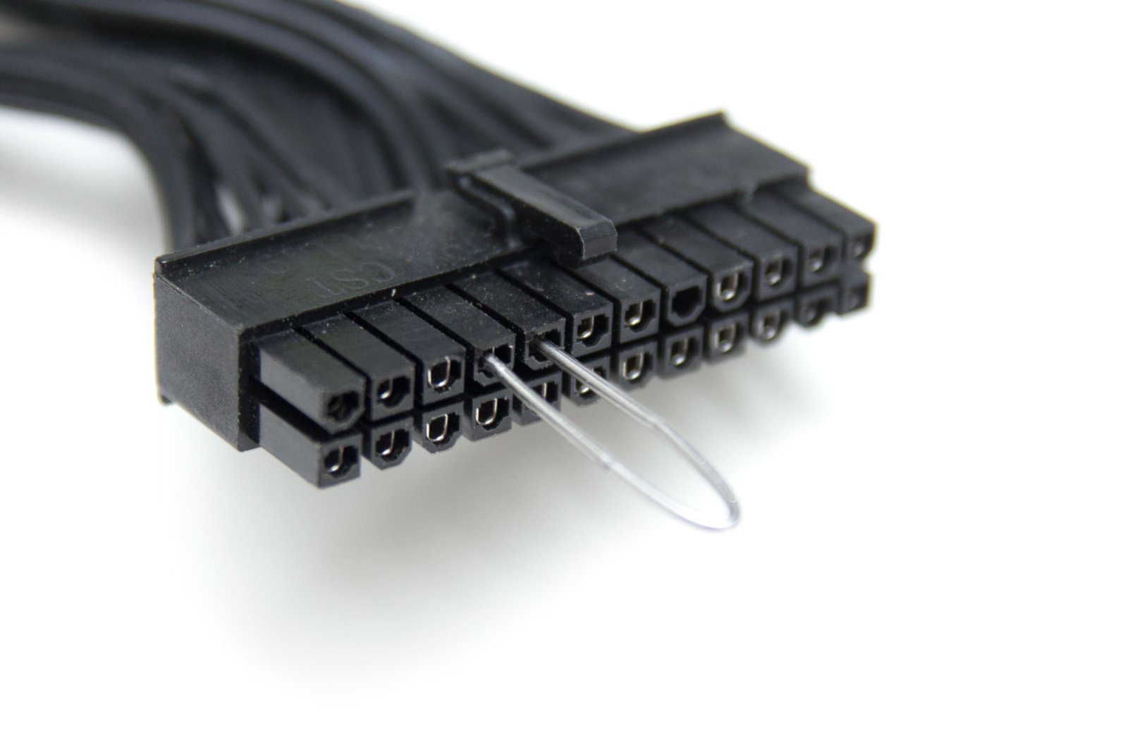

N3M3SiS Δημοσ. 19 Δεκεμβρίου 2020 Δημοσ. 19 Δεκεμβρίου 2020 (επεξεργασμένο) Οταν λες δεν αναψε, φανταζομαι οτι εννοεις οτι πατας το Power και δεν εβλεπες καμμια κινηση, σωστα; Ουτε λαμπακι δεν αναβει. Ειναι καθαρα θεμα ρευματος, δεν εχει να κανει ουτε με RAM ουτε με καρτα γραφικων ουτε με τιποτα. Η μητρικη δεν παιρνει ρευμα. Οτιδηποτε αλλο αν συνεβαινε, θα βαραγε error μετα το αναμα. Σε πρωτη φαση κοιτα αν εχει ρευμα η πριζα, μετα αν ο διακοπτης του τροφοδοτικου ειναι ανοιχτος, μετα αν εχεις συνδεσει σωστα τα Power pins απο το κουτι στην μητρικη. Εαν και αυτα ειναι σωστα, δες ποια ειναι τα Power Pins του τροφοδοτικου σου στο 24πινο βυσμα του τροφοδοτικου, γεφυρωσε τα με κλειστο (φυσικα) το τροφοδοτικο και μετα αναψε το, να δεις αν δινει ρευμα το ιδιο το τροφοδοτικο. Αν αναψει, ειναι και το τροφοδοτικο οκ. 8 ώρες πριν, Nionios1996 είπε Τι ακριβώς εννοείς να ξεκινήσω απευθείας απο την μητρική τα pins? Εννοει τα 2 pins που ειναι για το On - Off πανω στην μητρικη, αντι να συνδεσεις τις υποδοχες του κουτιου και να πατας το κουμπι του υπολογιστη για να ανοιξει, παρε ενα κατσαβιδι και ακουμπησε τα ταυτοχρονα με την μυτη και τα 2. Αυτο ουσιαστικα κανει και το κουμπι στο κουτι. Τα γεφυρωνει και παιρνει ρευμα. Καντο manually με ενα κατσαβιδι, αποκλειοντας την πιθανοτητα να εχουν καποιο προβλημα τα καλωδια που ερχονται απο το κουτι ή το κουμπι το ιδιο. Επεξ/σία 19 Δεκεμβρίου 2020 από N3M3SiS 1

N3M3SiS Δημοσ. 19 Δεκεμβρίου 2020 Δημοσ. 19 Δεκεμβρίου 2020 (επεξεργασμένο) 33 λεπτά πριν, GeorgeR1_700 είπε Με ανοιχτό τροφοδοτικό υπάρχει θέμα? Το ρωτάω επειδή εγώ σε κάτι πολύ παλιές μητρικές που έκανα δοκιμές τις γεφύρωνα με ανοιχτό τροφοδοτικό, αλλά και γενικά μερικά βίντεο που είχα δει έτσι το καναν. Δεν είχα κάποιο θεμα... Μηπως εννοεις κατι αλλο; Μιλαμε να βαλεις ενα συρμα στα 2 απο τα 24 Pins του τροφοδοτικου που δινουν ρευμα στην μητρικη, για να νομιζει το τροφοδοτικο οτι πατησες το κουμπι του ON. Αμα εκεινη την ωρα που συνδεεις το καλωδιο ειναι ανοιχτο το τροφοδοτικο, δεν θα σε τιναξει; Η το βγαζεις απο την πριζα πριν το γεφυρωσεις ή το κλεινεις απο τον διακοπτη πρωτα. Εκτος αν καταλαβες για την μητρικη οτι πρεπει να την γεφυρωσει με κλειστο τροφοδοτικο. Ναι, αυτην προφανως την γεφυρωνουμε με ανοιχτο, αλλιως πως θα παρει ρευμα Αναφερω 2 διαφορετικα γεφυρωματα στο post. 1) Ενα στα Power On pins της μητρικης με κατσαβιδι, για να βεβαιωθει οτι δεν φταιει το κουμπι ή το καλωδιο του κουτιου και 2) Ενα στο 24πινο του τροφοδοτικου με συρματακι, για να δει οτι αναβει και δουλευει μονο το τροφοδοτικο. Αν απο το 2) καταληξουμε οτι δουλευει το τροφοδοτικο και με το 1) αναψει η μητρικη, τοτε το προβλημα ειναι ή στην συνδεση σου απο το κουτι στην μητρικη ή στα καλωδια / front panel του κουτιου. To τελευταιο ειναι δυσκολακι βεβαια, γιατι το κουμπι αυτο δεν κανει και καμμια πολυπλοκη διαδικασια, ενας απλος διακοπτης ειναι, very rare να χαλασει, εκτος αν εχει κοπει το καλωδιο. Επεξ/σία 19 Δεκεμβρίου 2020 από N3M3SiS 1

GeorgeR1_700 Δημοσ. 19 Δεκεμβρίου 2020 Δημοσ. 19 Δεκεμβρίου 2020 4 ώρες πριν, N3M3SiS είπε Μηπως εννοεις κατι αλλο; Μιλαμε να βαλεις ενα συρμα στα 2 απο τα 24 Pins του τροφοδοτικου που δινουν ρευμα στην μητρικη, για να νομιζει το τροφοδοτικο οτι πατησες το κουμπι του ON. Αμα εκεινη την ωρα που συνδεεις το καλωδιο ειναι ανοιχτο το τροφοδοτικο, δεν θα σε τιναξει; Η το βγαζεις απο την πριζα πριν το γεφυρωσεις ή το κλεινεις απο τον διακοπτη πρωτα. Εκτος αν καταλαβες για την μητρικη οτι πρεπει να την γεφυρωσει με κλειστο τροφοδοτικο. Ναι, αυτην προφανως την γεφυρωνουμε με ανοιχτο, αλλιως πως θα παρει ρευμα Αναφερω 2 διαφορετικα γεφυρωματα στο post. 1) Ενα στα Power On pins της μητρικης με κατσαβιδι, για να βεβαιωθει οτι δεν φταιει το κουμπι ή το καλωδιο του κουτιου και 2) Ενα στο 24πινο του τροφοδοτικου με συρματακι, για να δει οτι αναβει και δουλευει μονο το τροφοδοτικο. Αν απο το 2) καταληξουμε οτι δουλευει το τροφοδοτικο και με το 1) αναψει η μητρικη, τοτε το προβλημα ειναι ή στην συνδεση σου απο το κουτι στην μητρικη ή στα καλωδια / front panel του κουτιου. To τελευταιο ειναι δυσκολακι βεβαια, γιατι το κουμπι αυτο δεν κανει και καμμια πολυπλοκη διαδικασια, ενας απλος διακοπτης ειναι, very rare να χαλασει, εκτος αν εχει κοπει το καλωδιο. Ναι νόμιζα για την μητρική το λέγατε, το ξέρω για το τροφοδοτικό... πρόσφατα τσέκαρα και τις τάσεις του 😉 (sorry για την καθυστερημένη απάντηση, σήμερα το site κολλάει σε μένα προσωπικά) 55 λεπτά πριν, Nionios1996 είπε Παιδια σας ευχαριστώ για ολες τις πληροφορίες. Έμαθα και πράγματα που δεν γνώριζα. Αλλα λογικά ηταν τα πινακια του power on off. Πληροφοριακα δεν κανεις δουλεια χωρις καρτα γραφικών με επεξεργαστή χωρίς ενσωματωμένα γραφικά. Ύστερα αφου ανοίγει ο υπολογιστής και δουλεύουν οι ανεμιστήρες βγαζεις τα χαρακτηριστικά μπιμ η μητρική. Περιμένουμε λοιπόν για την κάρτα γραφικών ωστε να ειμαστε σίγουροι οτι ολα δουλεύουν ρολοι. Δηλαδή πήρε ρεύμα το pc? Που ήταν το θέμα?
