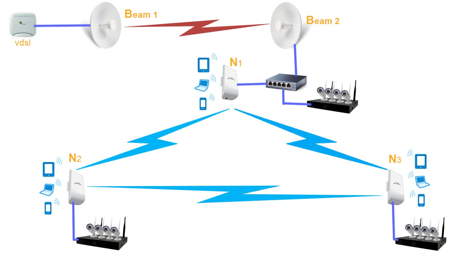

vsterg Δημοσ. 19 Δεκεμβρίου 2020 Δημοσ. 19 Δεκεμβρίου 2020 Καλησπέρα. Θέλω να υλοποιήσω το δίκτυο που βλέπετε στο σχήμα. Σκοπός μου είναι: 1. Να μπορεί κάποιος που κινείται στο χώρο να έχει εικόνα σε κινητό η τάμπλeτ (μέσω του app του NVR) και από τα 3 καταγραφικά. 2. Να μπορεί επίσης κάποιος "να δει" την εικόνα από το ίντερνετ. Η ερώτηση μου είναι κυρίως για τις ρυθμίσεις στα 3 nanostation που θέλω "να βλέπει" το κάθε ένα τα υπόλοιπα 2. Αρχικά έχω πελαγώσει με το mode που πρέπει να χρησιμοποιηθεί στο κάθε nanostation AP Mode Repeater mode AP Client Router Mode κλπ μετά είναι και το θέμα των διευθύνσεων IP κάθε βοήθεια ευπρόσδεκτη.
Finn Δημοσ. 19 Δεκεμβρίου 2020 Δημοσ. 19 Δεκεμβρίου 2020 (επεξεργασμένο) Beam1: AP mode Beam2: AP Client mode N1: AP mode αλλά multiple point to point (https://help.ui.com/hc/en-us/articles/205197610-airMAX-Configure-a-Point-to-Multipoint-PtMP-ISP-Style-Access-Point) N2: σύνδεση στο N1 AP Client mode N3: σύνδεση στο Ν1 AP Client mode Βλέπω όμως στις τοποθεσίες όπου έχεις τα N1,n2,n3 θες να δώσεις πρόσβαση και σε άλλους clients είτε είναι mobile είτε είναι desktop. Καλύτερα να μπει εκεί ένα switch και ένα επιπλέον AP για να δίνει πρόσβαση στους ασύρματους clients και στο switch θα συνδέσεις πάνω το καταγραφικό. Επεξ/σία 19 Δεκεμβρίου 2020 από Finn
vsterg Δημοσ. 19 Δεκεμβρίου 2020 Μέλος Δημοσ. 19 Δεκεμβρίου 2020 (επεξεργασμένο) Finn σε ευχαριστώ πολύ γιατί είχα πελαγώσει. Δεν γνώριζα αν τα Ubiquiti NanoStation Loco M2 (Ν1 Ν2 Ν3) εκτός από την σύνδεση μεταξύ τους θα μπορούσαν το κάθε ένα να μοιράσει ταυτόχρονα και σε άλλους clients. Κι εγώ σκεφτόμουν ότι θα χρειαστώ ξεχωριστά AP δίπλα δε κάθε Ν1 Ν2 Ν3 αλλά δεν ήμουν βέβαιος Επεξ/σία 19 Δεκεμβρίου 2020 από vsterg
Finn Δημοσ. 19 Δεκεμβρίου 2020 Δημοσ. 19 Δεκεμβρίου 2020 1 ώρα πριν, vsterg είπε Finn σε ευχαριστώ πολύ γιατί είχα πελαγώσει. Δεν γνώριζα αν τα Ubiquiti NanoStation Loco M2 (Ν1 Ν2 Ν3) εκτός από την σύνδεση μεταξύ τους θα μπορούσαν το κάθε ένα να μοιράσει ταυτόχρονα και σε άλλους clients. Κι εγώ σκεφτόμουν ότι θα χρειαστώ ξεχωριστά AP δίπλα δε κάθε Ν1 Ν2 Ν3 αλλά δεν ήμουν βέβαιος Απ' ότι βλέπεις έχεις repeater mode αλλά δε το συνιστώ για κανένα λόγο γιατί το πιο πιθανό είναι να έχεις θέματα απ' την αυξημένη κίνηση. Switch και στα δύο locations και ένα έξτρα AP για τον κόσμο.
