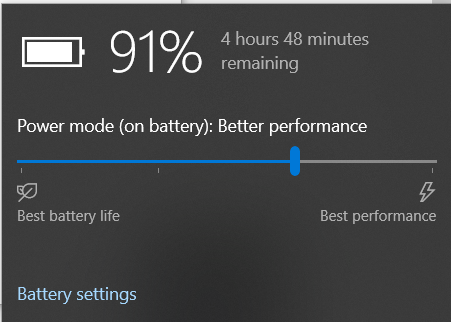

TheDevilMayCare Δημοσ. 16 Ιανουαρίου 2021 Μέλος Δημοσ. 16 Ιανουαρίου 2021 Στις 16/1/2021 στις 9:57 ΠΜ, tengai34 είπε καλημερα ,χθες το ανοιξα για να βαλω δευτερο σκληρο ειναι μπελαλιδικο το ανοιγμα θελει προσοχη αλλα οκ .την ηττα την εφαγα οταν ειδα οτι ο σκληρος μου ειναι πιο παχυς 2-3 χιλιοστα και δεν τολμησα να τον βαλω ..... οποτε ειμαστε για αγορα ssd με αναλογο παχος .......😁 καποια προταση;;; Καλησπερα εννοεις οτι ειναι 12αρης αυτος που ηθελες? Αν ναι ξεχασε τον... Αν ειναι 9αρης -γιατι 9αρι του εχω βαλει και εγω!- γινεται αλλα μεν, αλλα εννοειται θα ειναι εκει αρκετα οριακα 🤐 Στις 16/1/2021 στις 10:04 ΠΜ, Lesdal είπε Παιδια εσεις τι κανετε για να αυξησετε τη διαρκεια μπαταριας οταν ειναι εκτος πριζας?Ακουσα τον φιλο για το Ryzen Controller για να ριχνουμε τα watt του επεξεργαστη και να μην ειναι στα 55W συνεχεια.Αλλο? Μεσω των windows κανετε καποια συγκεκρκιμενη ρυθμιση? Εχει πολλα να πειραξεις και εδω βλεπω. Επισης η εφαρμογη hp jumpstarts απο οτι ειδα καταναλωνει μπαταρια αρκετη και ανεβαζει και τον επεξεργαστη αρκετα οταν ανοιγει, πλεον την εβαλα να μην ανοιγει με το που ανοιξει το λαπτοπ. Επέκταση Το πιο ευκολο ειναι να το πας τερμα αριστερα -οχι ξερωγω στον Κουτσουμπα, χαχα!- αλλα στο "best battery life", για αρχη αυτο! 😎 Μετα μπορεις να κανεις ο,τι θελεις μαζι του: με το Ryzen Controller -και να φτασει μεχρι 5ωρο μπατ. (εκτος gaming)
Lesdal Δημοσ. 16 Ιανουαρίου 2021 Δημοσ. 16 Ιανουαρίου 2021 Στις 16/1/2021 στις 5:14 ΜΜ, TheDevilMayCare είπε Καλησπερα εννοεις οτι ειναι 12αρης αυτος που ηθελες? Αν ναι ξεχασε τον... Αν ειναι 9αρης -γιατι 9αρι του εχω βαλει και εγω!- γινεται αλλα μεν, αλλα εννοειται θα ειναι εκει αρκετα οριακα 🤐 Το πιο ευκολο ειναι να το πας τερμα αριστερα -οχι ξερωγω στον Κουτσουμπα, χαχα!- αλλα στο "best battery life", για αρχη αυτο! 😎 Μετα μπορεις να κανεις ο,τι θελεις μαζι του: με το Ryzen Controller -και να φτασει μεχρι 5ωρο μπατ. (εκτος gaming) Επέκταση Κατάλαβα κατάλαβα, μπορείς να με βοηθήσεις λίγο με τη χρήση του controller;; Γιατί φοβάμαι μη κάψω κανένα επεξεργαστη, λίγο τη βασική λειτουργία του αν σου είναι εύκολο.
