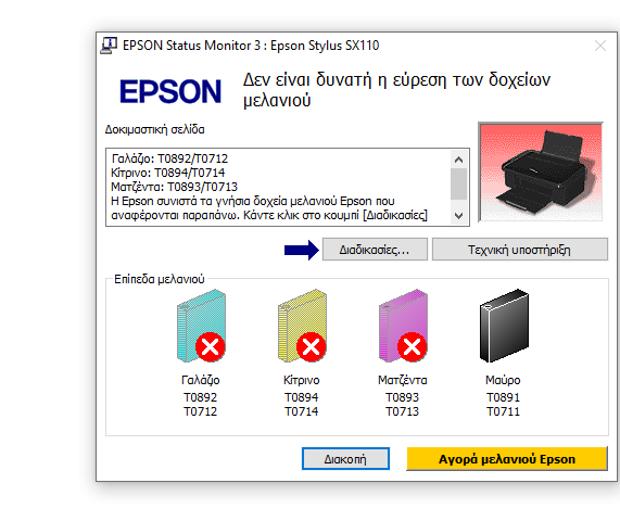

melodicpunk Δημοσ. 17 Δεκεμβρίου 2020 Μέλος Share Δημοσ. 17 Δεκεμβρίου 2020 Ευχαριστώ πολύ για τις απαντήσεις σας παιδιά. Να είστε καλά Συνέχεια...Κατέβασα τους drivers και παω να εκτυπωσω δοκιμαστική σελίδα αλλά δεν δίνει καν την εντολή, έστω να παει λευκη. Το ενα αυθεντικό μελανι αναγνωρίζετε, τα μουφα οχι...έχει σχεση με την κεφαλη; Συνδέστε για να σχολιάσετε Κοινοποίηση σε άλλες σελίδες άλλες επιλογές
Βασίλης_29 Δημοσ. 17 Δεκεμβρίου 2020 Share Δημοσ. 17 Δεκεμβρίου 2020 Τα περισσότερα ιμιτασιον μελάνια δεν αναγνωριζονται (στάθμη μελάνης κτλ) όμως μπορούν να εκτυπώσουν αν είναι εντάξει. 1 Συνδέστε για να σχολιάσετε Κοινοποίηση σε άλλες σελίδες άλλες επιλογές
charilaos Δημοσ. 17 Δεκεμβρίου 2020 Share Δημοσ. 17 Δεκεμβρίου 2020 1 ώρα πριν, melodicpunk είπε Ευχαριστώ πολύ για τις απαντήσεις σας παιδιά. Να είστε καλά Συνέχεια...Κατέβασα τους drivers και παω να εκτυπωσω δοκιμαστική σελίδα αλλά δεν δίνει καν την εντολή, έστω να παει λευκη. Το ενα αυθεντικό μελανι αναγνωρίζετε, τα μουφα οχι...έχει σχεση με την κεφαλη; Μην μπλέκεις τα διαφορετικά μελάνια μεταξύ τους. Έχεις 3 ιμιτασιόν και 1 γνήσιο. Δοκίμασε όλα ιμιτασιόν και θα δεις ότι θα παίξει. Τι μου θύμισες, το είχα αυτό το μοντέλο! ΣΚΥΛΙ! 2 Συνδέστε για να σχολιάσετε Κοινοποίηση σε άλλες σελίδες άλλες επιλογές
Mr_Terror Δημοσ. 17 Δεκεμβρίου 2020 Share Δημοσ. 17 Δεκεμβρίου 2020 1 ώρα πριν, melodicpunk είπε Ευχαριστώ πολύ για τις απαντήσεις σας παιδιά. Να είστε καλά Συνέχεια...Κατέβασα τους drivers και παω να εκτυπωσω δοκιμαστική σελίδα αλλά δεν δίνει καν την εντολή, έστω να παει λευκη. Το ενα αυθεντικό μελανι αναγνωρίζετε, τα μουφα οχι...έχει σχεση με την κεφαλη; Προσωπικα δεν εχω αντιμετωπισει ποτε προβλημα με τα ιμιτασιον μελανια που αγοραζω. Βγαλε τα ιμιτασιον καθαρισε τις επαφες που ειναι πανω στο δοχειο με λιγο καθαρο οινοπνευμα και ξαναβαλτα. 1 Συνδέστε για να σχολιάσετε Κοινοποίηση σε άλλες σελίδες άλλες επιλογές
