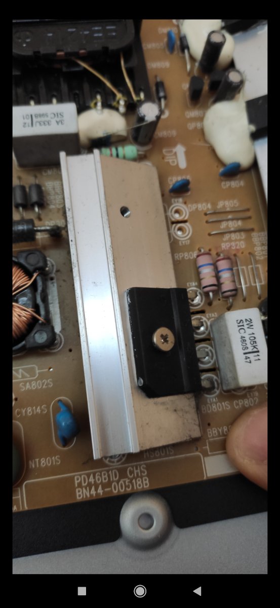

graphist83 Δημοσ. 17 Δεκεμβρίου 2020 Δημοσ. 17 Δεκεμβρίου 2020 (επεξεργασμένο) Η πλακετα η οποια χρήζει ελεγχου ειναι το τροφοδοτικο. Πολυ δυσκολο η ζημια να εχει επεκταθεί στην T-con η στην Mainboard. Εφοσον δεν καηκε η ασφάλεια πιθανον το φορτιο να πηγε στα MOV (βαριστορ) που βρισκονται στην εισοδο 240 VAC. (ουσιαστικα προστατεύουν απο υψηλή ταση και κεραυνούς) Τα βαριστορ πρεπει να δειχνουν πολυ υψηλή αντισταση η και εως το απειρο. Αν ειναι χαμηλη η shorted τοτε θελουν αλλαγη. Μιας και ειναι παράλληλα συνδεμενα μπορουν να αφαιρεθούν και να δοκιμαστει η πλακετα χωρις αυτα. Βεβαια αν ειναι καμένα πρεπει να αλλαχτουν ετσι και αλλιως. Αν περασε η υπέρταση και απο αυτα (σπανιο) τοτε υποψήφια ειναι τα mosfet η και η γεφυρα ανόρθωσης. Εννοειται σαφως οτι πρεπει να δοκιμαστούν και ολες οι μεγαλες διοδοι. Αν κατι δεν παει καλα με καποια διοδο η συστοιχία διόδων πρεπει να αφαιρεθούν μια προς μια και να δοκιμαστουν. Πολλες μετρήσεις πρεπει να γινουν και με την πλακετα υπο ταση. Αρα η προϋπόθεση ειναι να ασχοληθει καποιος που γνωρισει τι πρεπει να ακουμπήσει και που. Στο τροφοδοτικο υπαρχουν σημεια που μπορουν να προκαλεσουν ηλεκτροπληξία και θανάσιμο τραυματισμο. Ακομα και εκτος ρευματος οι πυκνωτές στα 400 - 450V κρατανε για πολυ ωρα ρευμα και χτυπανε πολυ ασχημα...... Τελος ενας επαγγελματίας ηλεκτρονικος μπορει να το επισκευάσει θεωρω ευκολα αν δεν βρείτε ακρη. ΥΓ. Ενας σταθεροποιητής τασης εχει κοντα στα 35-50 ευρω.... Επεξ/σία 17 Δεκεμβρίου 2020 από graphist83 1 1

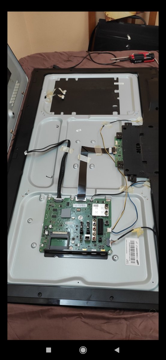

vagadget_21 Δημοσ. 26 Δεκεμβρίου 2020 Μέλος Δημοσ. 26 Δεκεμβρίου 2020 Στις 17/12/2020 στις 1:23 ΜΜ, GMagicPlus είπε Εφόσον λες οτι δεν έκαψε την ασφάλεια του τροφοδοτικου με ένα πολυμετρο μετράς τα υπόλοιπα υλικά να δεις τι έχει κάψει. Συνήθως καίγεται η γεφυρα, κάποιο mosfet, κάποια βασική αντίσταση. Πάντως κατά πασα πιθανοτητα επισκευαζεται.... Κι εγώ έτσι πίστευα! Δυστυχώς δεν έχει κάψει την πλακέτα του τροφοδοτικού, ούτε ασφάλεια, γέφυρα, κάποιο τρανζίστορ κτλπ, όλα βγάζουν ρεύμα κανονικά! 99% το Σμαρτ μποξ κάηκε και έκαψε και την τηλεόραση μέσω του HDMI οπότε μάλλον είναι CPU! Θα το ψάξω λίγο ακόμα μες τις γιορτές αλλιώς πάμε για την κεντρική πλακέτα! Ευχαριστώ πολύ πάντως! Μακάρι να βάλω άκρη να φτιαχτεί με επισκευή κι όχι αντικατάσταση! Χρόνια πολλά! 1
