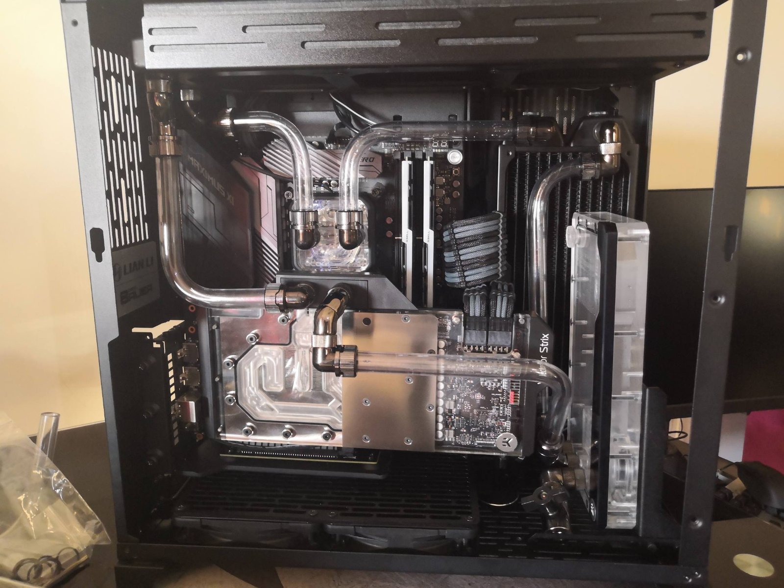

djteogr Δημοσ. 16 Δεκεμβρίου 2020 Μέλος Δημοσ. 16 Δεκεμβρίου 2020 Φιλε Νίκο ευχαριστώ για την απάντηση . Ναι η αλήθεια είναι ότι μου έχει καρφωθεί η ιδέα να το κάνω και μου αρέσει το design (led κτλ) , φοβερο το build σου παρεπιπτόντως. Δλδ ότι διάμετρο σωλήνα και να διαλέξω με τα αντίστοιχα fittings κάνουν για το ekwb kit ? θελω να πω οτι το σπείρωμα που βιδώνει στο block του επεξεργαστή , radiator κτλ είναι στάνταρ σε όλα τα fitting ετσι? 1
niko13 Δημοσ. 16 Δεκεμβρίου 2020 Δημοσ. 16 Δεκεμβρίου 2020 (επεξεργασμένο) 3 λεπτά πριν, djteogr είπε Φιλε Νίκο ευχαριστώ για την απάντηση . Ναι η αλήθεια είναι ότι μου έχει καρφωθεί η ιδέα να το κάνω και μου αρέσει το design (led κτλ) , φοβερο το build σου παρεπιπτόντως. Δλδ ότι διάμετρο σωλήνα και να διαλέξω με τα αντίστοιχα fittings κάνουν για το ekwb kit ? θελω να πω οτι το σπείρωμα που βιδώνει στο block του επεξεργαστή , radiator κτλ είναι στάνταρ σε όλα τα fitting ετσι? Σωστος.. Το ιδιο ειναι το σπειρωμα.. Μην ανησυχεις οτι δεν θα βιδωνουν. G1/4 εχουν ολα.. Εσυ μονο διαμετρο fittings/σωληνα ταιριαξε👍 κ καλυτερα παρτα απο την ιδια εταιρια Επεξ/σία 16 Δεκεμβρίου 2020 από niko13 1
