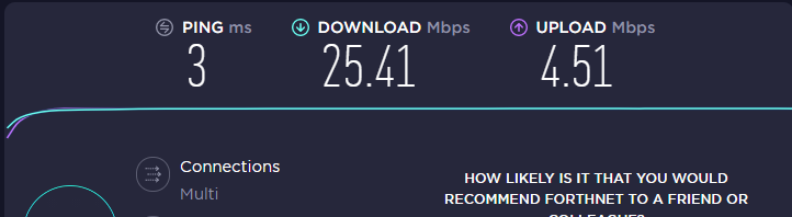

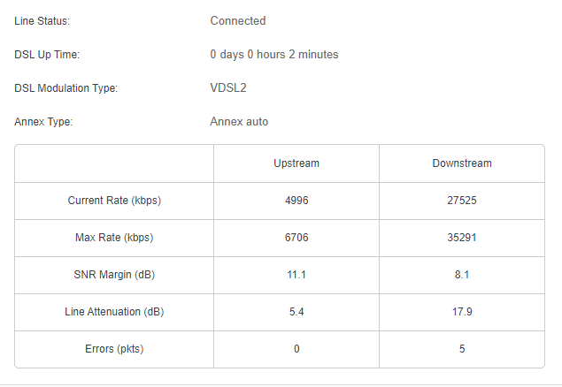

Καλησπέρα σήμερα έκανα την αλλαγή από το Technicolor TG589v3 στο TP-Link VR400 Archer v3 και έχω παρατηρήσει μια μείωση στην ταχύτητα.Υπάρχει κάποια ρύθμιση που πρέπει να κάνω για να συγχρονίζει στα ίδια ή καλύτερα από το παλιό?Το παλιό σαν Current είχε 32 και στο speedtest γύρω στα 27-28.

το μονο που μπορεις να κανεις ειναι να περασεις το τελευταιο firmware.απο ρουτερ σε ρουτερ υπαρχουν διαφορες στο chipset και πολλες φορες αυτο μεταφραζεται σε διαφορετικο sync.
και η καλωδιωση σου να ειναι χωρις bridge tap για να παρεις τα μεγιστα.
https://www.cyta.com.cy/mp/informational/support/files/wiring-guide-for-broadband_GR.pdf
Οτι γράφει ο poylinos παραπάνω.
Επίσης επειδή έχω το VR200 σε vdsl 50 , μπορώ να επιβεβαιώσω οτι πιθανώς λόγω ασυμβατότητας chipset εμφανίζει αυξημένο attenuation σε σχέση με αυτό της nova. Αυτό έχει σαν αποτέλεσμα να χαμηλώνει το attainable και συνεπώς το κλείδωμα. Στην δικιά μου περίπτωση όταν βάζω το VR200 βγάζει attainable  80max και της Nova 120max. βεβαια και στις 2 περιπτώσεις ο συγχρονισμός παραμένει σταθερός down 55/ up5.5 (αγνωστο το γιατί παραπάνω)
Μου έχει παρουσιαστεί ένα άλλο θέμα.Μέσα στην μέρα μου μαζευέι περίπου 2 εκατομύρια Errors(pkts) , μίλησα με Nova για τις ρυθμίσεις και πέρα από το vlan_id δεν μου είπαν κάτι άλλο για το θέμα.Έχω δοκιμάσει να το συνδέσω κατευθείαν στην γραμμή χωρίς Splitter και τα λοιπά χωρίς κάποια αλλαγή στα πόσα errors μου βγάζει.Αυτοί μου είπαν ότι δεν είναι θέμα ασυμβατότητας τα errors , κάποια άλλη ιδέα?
