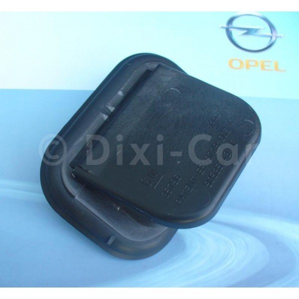

Stam53 Δημοσ. 15 Δεκεμβρίου 2020 Δημοσ. 15 Δεκεμβρίου 2020 1) Δεν είχες κλείσει καλά τη πόρτα. 2) Γύρω απ΄το σεβρό 3) Κοίτα αν είναι καθαρό το μαύρο πλαστικό πορτάκι που είναι στο χώρο της μηχανής (στο σασί) πίσω απ το παλάντσο των ταχυτήτων. Όπως αυτό στη φωτό (υπάρχει και άλλο ένα αριστερά)
Επισκέπτης Δημοσ. 16 Δεκεμβρίου 2020 Δημοσ. 16 Δεκεμβρίου 2020 15 ώρες πριν, Stam53 είπε 1) Δεν είχες κλείσει καλά τη πόρτα. 2) Γύρω απ΄το σεβρό 3) Κοίτα αν είναι καθαρό το μαύρο πλαστικό πορτάκι που είναι στο χώρο της μηχανής (στο σασί) πίσω απ το παλάντσο των ταχυτήτων. Όπως αυτό στη φωτό (υπάρχει και άλλο ένα αριστερά) Η πόρτα ήταν σίγουρα κλειστή. Το μαύρο αυτό πλαστικό από την μεριά του οδηγού ήταν καθαρό,το τσέκαρα.
