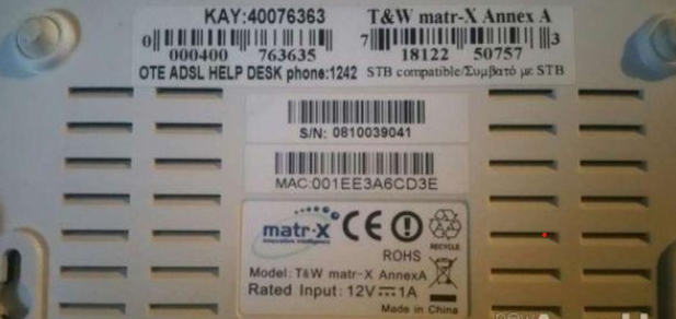

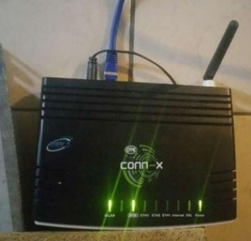

damoclesword Δημοσ. 13 Δεκεμβρίου 2020 Δημοσ. 13 Δεκεμβρίου 2020 Χαίρετε. Είμαι συνδρομητής Nova Forthnet με 24MBps ίντερνετ. Το πρόβλημα που αντιμετωπίζω τον τελευταίο μήνα είναι ότι η ταχύτητά μου έχει μειωθεί δραματικά, από 8-9 που έπιανα συνήθως στο μετά βίας 0,7 MBps. Επικοινώνησα με Nova που μου πρότειναν να χρησιμοποιήσω καλώδιο ethernet αντί για wifi ώστε να διαπιστωθεί αν το σήμα του wifi μου είναι ανίσχυρο. Όμως η ταχύτητα δεν αυξήθηκε ούτε με το καλώδιο. Άλλαξα φίλτρο στη γραμμή, αποσυνέδεσα εντελώς το τηλέφωνο, μετέφερα το μόντεμ σε άλλη τηλεφωνική πρίζα... Τίποτα από όλα αυτά δεν βοήθησε. Ξαναεπικοινωνώντας με Nova ρώτησα αν τελικά υπάρχει κάποια βλάβη στη γραμμή μου και πήρα αρνητική απάντηση. Οπότε καταλήγω στο συμπέρασμα ότι ίσως πρέπει να αλλάξω το μόντεμ μου. (Σημειωτέον έχω ένα παλιό μόντεμ ρούτερ 10ετίας από τον προηγούμενο πάροχο, ΟΤΕ. Η μάρκα του είναι matr-x, δεν μου είχε δοθεί κάποιο άλλο μηχάνημα όταν από ΟΤΕ πήγα Nova, καθώς θεωρήθηκε ότι αυτό το μόντεμ θα λειτουργεί). Προτού προβώ σε μια τέτοια, ίσως άσκοπη, αγορά, θα ήθελα τις γνώμες σας για το θέμα. Επίσης, αν πάω για νέα συσκευή (πχ είδα στο σκρουτζ ένα TP-Link) θα είναι συμβατή με τον πάροχο ή όχι; Ευχαριστώ εκ των προτέρων.
GiwrgosP- Δημοσ. 13 Δεκεμβρίου 2020 Δημοσ. 13 Δεκεμβρίου 2020 Καταρχάς πες μας ακριβως το Modem/router που έχεις και ανέβασε και ενα screenshot απο τα στατιστικά της γραμμής.. Σε κάθε περίπτωση εγώ θα πρότεινα να πάρεις το tp link που παιζει στα 20 ευρώ. Οποιοδήποτε adsl modem/router είναι συμβατό με όλες τις γραμμές. Κατα τα άλλα παραείναι παλιό το μοντεμ σου λογικα.. Ένα καινούργιο θα μπορούσε σε κάποιες περιπτώσεις να πιάσει και καλύτερες ταχύτητες.

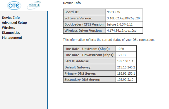

damoclesword Δημοσ. 13 Δεκεμβρίου 2020 Μέλος Δημοσ. 13 Δεκεμβρίου 2020 6 λεπτά πριν, GiwrgosP- είπε Καταρχάς πες μας ακριβως το Modem/router που έχεις και ανέβασε και ενα screenshot απο τα στατιστικά της γραμμής.. Σε κάθε περίπτωση εγώ θα πρότεινα να πάρεις το tp link που παιζει στα 20 ευρώ. Οποιοδήποτε adsl modem/router είναι συμβατό με όλες τις γραμμές. Κατα τα άλλα παραείναι παλιό το μοντεμ σου λογικα.. Ένα καινούργιο θα μπορούσε σε κάποιες περιπτώσεις να πιάσει και καλύτερες ταχύτητες. Δεν ξέρω αν αυτά τα στοιχεία βοηθούν... Παρεμπιπτόντως θα χρειαστώ φαντάζομαι modem router, όχι απλά router, αν το αλλάξω. Σωστά;
GiwrgosP- Δημοσ. 13 Δεκεμβρίου 2020 Δημοσ. 13 Δεκεμβρίου 2020 Κλειδώνει πάντως στα 12mbps.. Εγώ θα το έπαιρνα το καινούργιο ρουτερ.. https://www.skroutz.gr/s/14742305/TP-LINK-TD-W8961N-v3.html Να υποθέσω ότι έκανες ρισταρτ και ξαναέτρεξες speedtest με καλώδιο..

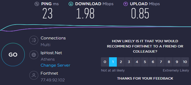

damoclesword Δημοσ. 13 Δεκεμβρίου 2020 Μέλος Δημοσ. 13 Δεκεμβρίου 2020 Μόλις τώρα, GiwrgosP- είπε Κλειδώνει πάντως στα 12mbps.. Εγώ θα το έπαιρνα το καινούργιο ρουτερ.. https://www.skroutz.gr/s/14742305/TP-LINK-TD-W8961N-v3.html Ναι έτσι δείχνει, ωστόσο όταν μπαίνω να δω κάτι, να κατεβάσω, να κάνω βιντεοκλήση κτλ, δεν τα πιάνει. Σε speed test που έκανα με το κινητό μου δείχνει 0.7 MBps αυτή τη στιγμή.

damoclesword Δημοσ. 13 Δεκεμβρίου 2020 Μέλος Δημοσ. 13 Δεκεμβρίου 2020 Και ιδού, έπιασα μόλις μέχρι και 1.98 @HateMe εσύ ποια μάρκα προτείνεις;
HateMe Δημοσ. 13 Δεκεμβρίου 2020 Δημοσ. 13 Δεκεμβρίου 2020 5 λεπτά πριν, damoclesword είπε Και ιδού, έπιασα μόλις μέχρι και 1.98 @HateMe εσύ ποια μάρκα προτείνεις; Αυτά δεν μας λένε τίποτα, θέλουμε στατιστικά ΜΕΣΑ απ το ρούτερ, να δούμε ταχύτητα συγχρονισμού. Το speedtest αυτό μπορεί να οφείλεται σε πολλά πράγματα, αν και πιστεύω πως είναι λόγω φόρτου. Το tp link που σου πρότειναν πάρε, απλά θα πρέπει να το παραμετροποιήσεις.

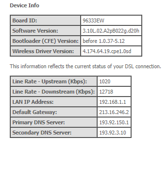

damoclesword Δημοσ. 13 Δεκεμβρίου 2020 Μέλος Δημοσ. 13 Δεκεμβρίου 2020 Αυτά τα στατιστικά πώς μπορώ να τα βρω; Έχω μπει στο 192.168.1.1 που είναι και το μόνο που ξέρω πως έχει κάποια τέτοια στοιχεία. Ξέρεις σε ποιο υπομενού (στο περίπου) να μπω;
HateMe Δημοσ. 14 Δεκεμβρίου 2020 Δημοσ. 14 Δεκεμβρίου 2020 27 λεπτά πριν, damoclesword είπε Αυτά τα στατιστικά πώς μπορώ να τα βρω; Έχω μπει στο 192.168.1.1 που είναι και το μόνο που ξέρω πως έχει κάποια τέτοια στοιχεία. Ξέρεις σε ποιο υπομενού (στο περίπου) να μπω; Ωραία, κανονικά θα έπρεπε να έχεις download 10-11 πχ γιατί κλειδώνεις στα 12.718 Λογικά είναι θέμα φόρτου λόγω της καραντίνας. Καλό θα είναι να πάρεις ένα tp link και θα δεις διαφορά, αλλά τώρα όσο είμαστε σε καραντίνα, δύσκολο. Μετά θα καταλάβεις σίγουρα την διαφορά. Απο μένα, προχώρα στην αγορά του. 1
