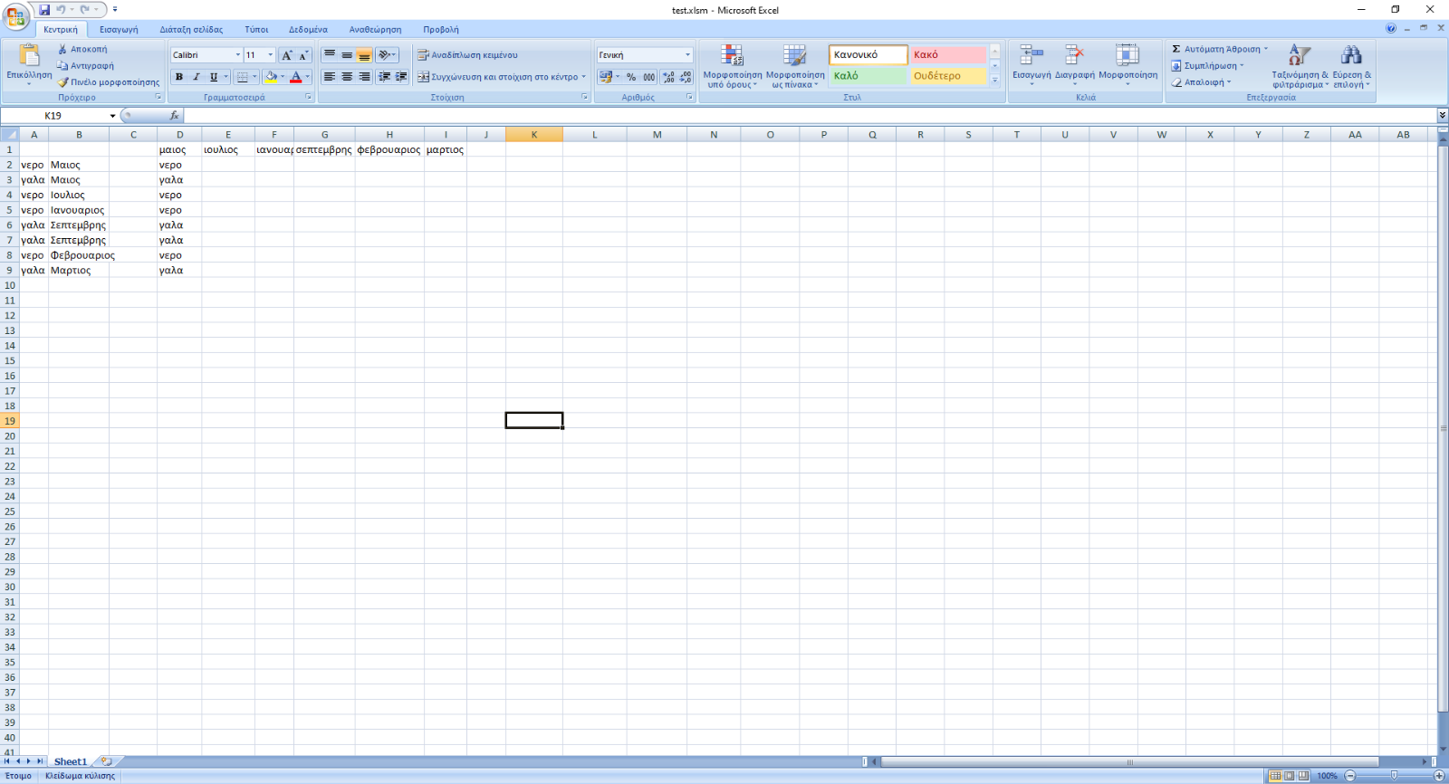

μα δεν εχω κατι μαζι σου ουτε εχω τσαντιστει απλα επειδη το εχω κανει 20 φορες απο την ωρα που μου το ειπες δεν μπορω να καταλαβω τι λες οτι κανει λαθος.
το excel Μου ειναι 2013 αλλα εχω ενεργοποιησει το Microsoft Scripting στο Tools Reference
Βάζω ενα κουμπι και ανεβαζω και δευτερο Excel με τον ιδιο κωδικα να μου πεις αν στο τρεχει.
ισως απο excel σε excel αλλαζει κατι .Εγω ουτε καν βαζω το excel στο pc μου ο λογος που το εχω ειναι γιατι στελνουν καποιοι excel και πρεπει να το ανοιγω.
οι Εντολες ειναι Classic ASP ( δεν ξερω γιατι τις λεει VBA ) και ειναι οι ακολουθες για να το παρεις να το βαλεις στο δικο σου και αν δεις οτι κανει οτι λεω.

πατησε το RUN και θα δεις αυτο.....
αν τωρα δεν ειναι αυτο που θελει ο φιλος τοτε εγω δεν καταλαβα κατι και γιαυτο η παρεξηγηση
αλλα μην μου λες δεν δουλεβει γιατι αυτα τα 2 Screen shot τα πηρα μολις τώρα απο το Excel και φυσικα και εσυ θα παρεις τα ιδια αν κανεις οτι εγραψα.

Ορίστε και ένα screenshot για να πιστείς ότι δεν λειτουργεί όπως θέλεις να πιστεύεις.
Το έκανα στο αρχικό αρχείο που έστειλες. Τώρα είδα ότι έστειλες και κώδικα, αλλά η αλήθεια είναι ότι δεν θέλω να ασχοληθώ άλλο. Και εσύ θεωρώ ότι πολύ χρόνο σπατάλησες για να βρεις αν φταίει ή όχι κάτι.

δεν εχεις ενεργοποιημενες τις Mαcro εντολες  η κατι αλλο που δεν το γνωριζω αν σου βγαζει αυτο με το που το ανοιγεις
Δεν γινετε να βγαζει αυτο παει να πει οτι κατι φταει και δεν ξερω τι .
Αν βαλεις τον κωδικα πιστευω θα στα δειξει ισως απο excel 2013 σε excel 2017 λη οτι αλλο εχεις δεν υπαρχει συμβατοτητα οπως ειπα δεν ειμε ειδικος στο Excel αλλα ειμαι ειδικος στην ASP.

Βασικά κάτι φταίει με το αρχείο που στέλνεις. Γιατί δεν μπορεί να γίνει επεξεργασία του vbscript ζητάει κωδικό. Σε νέο αρχείο λειτουργεί κανονικά ο κώδικάς σου. Ησύχασες τώρα που δεν έκανες λάθος στον κώδικά; :P
Τι κλειδώνει τώρα τον κώδικα δεν ξέρω. Μάλλον κάποια δικαιώματα του office είτε από τη δική σου μεριά είτε από την δική μου. Δε νομίζω να μάθουμε και ποτέ με τις μακακίες της MS.

Perfect τωρα μπορω να παω για Υπνο.Λυθηκε το Μυστηριο!!!!!!!!!!
Αφού λοιπόν αποκαταστάθηκε η αλήθεια, η ειρήνη και ο ύπνος του papmel, και, μιας και βρισκόμαστε στην ενότητα του προγραμματισμού και μέσα στο καταχείμωνο, αλλά και για αντιμετώπιση της ανίας, λέω να διατηρήσω λίγο την φωτιά που υποδαύλισε ο Predatorkill, παραθέτοντας με τη σειρά μου μια συντομότερη οδό προς την προσέγγιση του ζητούμενου μέσω κώδικα.  Αντί για Dictionary και Array, χρησιμοποιεί προσωρινά ένα αντικείμενο Collection μόνο και μόνο για την απόρριψη των διπλότυπων.

            Cells(1, c) = strKey                        'Προσθήκη νέας στήλης πίνακα.
            c = c + 1                                   'Αύξηση δείκτη θέσης
        End If
    Next i
    'Προσθήκη τιμών στον πίνακα...
    For i = 2 To r
        Cells(i, 4).Resize(, col.Count).ClearContents   'Διαγραφή περιεχομένων γραμμής πίνακα.
        Cells(i, col(Cells(i, 2))) = Cells(i, 1)        'Προσθήκη τιμής στο αντίστοιχο κελί πίνακα.
    Next i
    Set col = Nothing                                   'Καταστροφή στιγμιότυπου Collection.
End Sub
Για την ώρα, ο πίνακας ξεκινάει στο D1 του ίδιου φύλλου με τη λίστα.
Μπορεί να εκτελείται σε κάθε αλλαγή στις στήλες Α και Β μέσω του συμβάντος Change του φύλλου ώστε να διατηρείται ο πίνακας συνεχώς ενημερωμένος.
Private Sub Worksheet_Change(ByVal Target As Range)
    'Επαναδημιουργία πίνακα μετά από κάθε αλλαγή στις στήλες "Α" και "Β".
    If Target.Column < 3 Then
        MakeTable
    End If
End Sub
