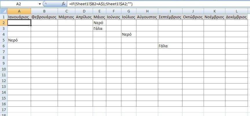

MastroGiannis Δημοσ. 15 Δεκεμβρίου 2020 Δημοσ. 15 Δεκεμβρίου 2020 (επεξεργασμένο) Επειδή το ερώτημα τέθηκε στον προγραμματισμό έπρεπε να γίνει με κώδικα; Μια IF() είναι όλη κι όλη η υπόθεση. Εισάγεις στο πρώτο αριστερό κελί του πίνακα αναφοράς τον τύπο: =IF(Sheet1!$B2=A$1;Sheet1!$A2;"") αντικαθιστάς το Sheet1 με το πραγματικό όνομα του φύλλου με τη λίστα κι αντιγράφεις δεξιά και κάτω όσο θέλεις. Βλέπε screenshot. Επεξ/σία 15 Δεκεμβρίου 2020 από MastroGiannis 2 1

MastroGiannis Δημοσ. 15 Δεκεμβρίου 2020 Δημοσ. 15 Δεκεμβρίου 2020 (επεξεργασμένο) 2 ώρες πριν, papmel είπε Εγω το εκανα με κωδικα επειδη δεν ξερω να βαζω τυπους στο excel. +1 για τον τροπο σου. Α, sorry τότε. Νόμιζα πως επέλεξες τη λύση κώδικα από υπερβάλλοντα ζήλο. Γενικά, καλό είναι να εξαντλούμε τις εγγενείς δυνατότητες μιας εφαρμογής πριν καταφύγουμε σε castomιές, και, ειδικά στην Excel, κώδικα θα γράψουμε για μια συνάρτηση που δε μας παρέχεται ή για την αυτοματοποίηση της εφαρμογής. +1 για την ειλικρίνειά σου. Υ.Γ. Κρίνοντας από το screenshot, μάλλον θα πρέπει να τσεκάρεις τη λύση σου διότι δεν επιστρέφει τα αναμενόμενα. Επεξ/σία 15 Δεκεμβρίου 2020 από MastroGiannis

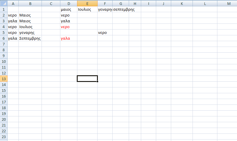

rafinos Δημοσ. 15 Δεκεμβρίου 2020 Δημοσ. 15 Δεκεμβρίου 2020 2 ώρες πριν, papmel είπε οχι μια χαρα παιζει μπορεις να οτ κατεβασεις και να δεις ο ιδιος. τους μηνες τους φτιαχνει αυτοματα απο αυτα που βρισκει στα κελια.δεν χρειαζετε να βαλεις μηνες. απλα τα 2 πρωτα κελια και ολα γινονται αυτοματα εκτος αν δεν καταλαβα τι ηθελε. Το αποτέλεσμα του screenshot πάντως είναι τέρμα λάθος. Π.χ. το A4 πρέπει να εμφανιστεί στο E4 και όχι στο D4, όπως και πολλά άλλα. Μόνο τα δεδομένα της στήλης "γεναρης" είναι σωστά και αυτό μάλλον γιατί τα δεδομένα στην στήλη Β δεν είναι ίδια με αυτά της 1ης γραμμής. Π.χ. στην στήλη γράφει "Μαιος" και στη στήλη D γράφει "μαιος" που είναι τελείως διαφορετικό, ενώ το "γεναρης" είναι ίδιο παντού.

rafinos Δημοσ. 16 Δεκεμβρίου 2020 Δημοσ. 16 Δεκεμβρίου 2020 (επεξεργασμένο) Το κατέβασα και δεν λειτουργεί! Μην επιμένεις! Η εικόνα που ανεβάζω είναι το αποτέλεσμα που μου βγάζει το αρχείο σου δίχως να πειράξω τίποτα. Βλέπεις αυτά που κοκκίνησα. Θεωρείς πως είναι στο σωστό σημείο; Α ψέματα... στην εικόνα έχω προσπαθήσει να κάνω το ιουλιος -> Ιουλιος στο E1 μπας και λειτουργήσει, αλλά δεν. Δεν θα ασχοληθώ άλλο με το θέμα. Η αλαζονική σου συμπεριφορά φαίνεται από την πρώτη στιγμή. Κάτσε και νόμιζε ότι αυτό που έκανες ήταν σωστότερο από αυτό που πρότεινε ο @MastroGiannis ... Δυστυχώς και να το έχει κάνει να λειτουργεί δεν είναι! Η ευκολότερη και πιο απλή λύση συνήθως νικάει. Επίσης, τονίζω ότι εγώ είπα πως αυτό που φαίνεται στο screenshot σου δεν είναι σωστό. Στο screenshot που ανέβασες τελευταίο είναι. Στο αρχικό ΟΧΙ! Που είναι και ίδιο με αυτό που ανέβασα εγώ. Επεξ/σία 16 Δεκεμβρίου 2020 από rafinos
