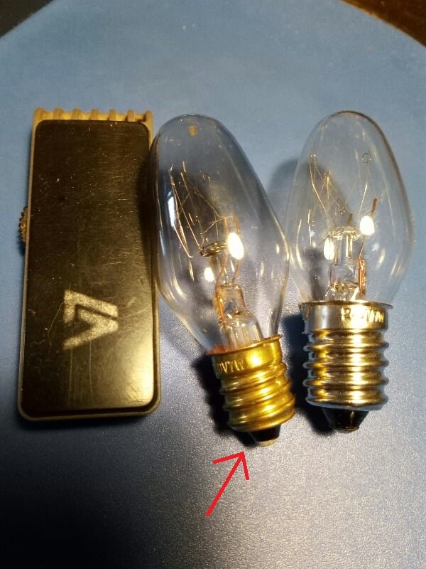

tzitzikas2 Δημοσ. 13 Δεκεμβρίου 2020 Δημοσ. 13 Δεκεμβρίου 2020 Καλησπέρα σας. Εχω ένα χριστουγεννιάτικο σπίτι διακοσμητικό και κάηκε το λαμπάκι. Ειναι βιδωτό 220v 7w. Δεν είναι όμως Ε14 βιδωτό, έχει μικρότερο σε διάμετρο σπείρωμα απο Ε14. Που θα βρώ κάτι τέτοιο, γνωρίζετε? Ειναι και κλειστά τα κατασήματα. ειναι στις φώτο αυτό με το χρυσαφί σπείρωμα. Το άλλο δίπλα είναι Ε14, για να δείτε την διαφορά. Εχει κάποιο κωδικό το σπείρωμα για να το ψάξω? (οπως το Ε14)?. Αν βρω σε led ακόμα καλύτερα. Ευχαριστώ!

kondoras Δημοσ. 13 Δεκεμβρίου 2020 Δημοσ. 13 Δεκεμβρίου 2020 E10 και Ε12 (σπανιότερα) είναι οι δύο αμέσως μικρότερες βιδωτές λάμπες, με διάμετρο - προφανώς - υποδοχής 10mm και 12mm αντίστοιχα. Μέτρησε τη διάμετρο της υποδοχής και το βρίσκεις.

nvel Δημοσ. 13 Δεκεμβρίου 2020 Δημοσ. 13 Δεκεμβρίου 2020 είναι Ε12 στα 7W υπάρχει σε καταστήματα ηλεκτρολογικού υλικού 1
Salvation81 Δημοσ. 13 Δεκεμβρίου 2020 Δημοσ. 13 Δεκεμβρίου 2020 Δεν γραφει πανω στο σπυρωμα η πανω στην Λαμπα τι Ε ειναι; Σπανιο.
tzitzikas2 Δημοσ. 13 Δεκεμβρίου 2020 Μέλος Δημοσ. 13 Δεκεμβρίου 2020 Σας ευχαριστώ. Δεν γράφει το σπείρωμα, το μέτρησα είναι περίπου 11mm άρα μάλλον Ε12 είναι που είναι 11,5mm. Το e10 ,είναι 9,5mm 1
