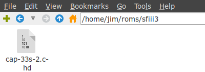

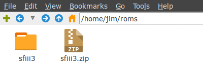

jim_p Δημοσ. 14 Δεκεμβρίου 2020 Δημοσ. 14 Δεκεμβρίου 2020 (επεξεργασμένο) Chd δεν εχουν ολα τα παιχνιδια, μονο συγκεκριμενα κσι συνηθως "καινουρια". Αν δεν στο δινει η σελιδα απο την οποια κατεβασες την καθε rom, μονο με αναζητηση στο google μετα θα το βρεις (ή απο αλλη σελιδα που να το εχει σετ με τη rom). Οτι ειναι σε zip δεν το αποσυμπιεζεις, μιας και την αποσυμπιεση την κανει μονος του ο emulator οταν το τρεχει. Για τα chd συγκεκριμενα. Στην εικονα, εχω το rom για το street figher 3 3rd strike (sfiii3.zip), το φακελο με το ιδιο ονομα και μεσα στο φακελο το chd με το ονομα που πρεπει να εχει (cap-33s-2.chd). Ετσι πρεπει να κανεις για καθε παιχνιδι που εχει σετ καποιο chd, γιατι δεν εχουν ολα. Βασικα, στα 100 παιχνιδια, ζητημα ειναι να εχουν/απαιτουν chd τα 10. Δεν εχω δοκιμασει να δω αν παιζει το παρακατω παιχνιδι, μιας και δεν εχω mame αυτη τη στιγμη στο pc μου. απλα παραθετω την διαδικασια για να καταλαβεις πως γινεται. Επεξ/σία 14 Δεκεμβρίου 2020 από jim_p
