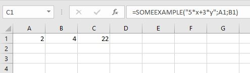

patclo Δημοσ. 9 Δεκεμβρίου 2020 Δημοσ. 9 Δεκεμβρίου 2020 (επεξεργασμένο) 5 ώρες πριν, nikpap2000 είπε αρκετά πολύπλοκο αν σκεφτεις οτι θελω να το κανω για πολλές εξισωσεις, παλια το ειχα κανει με ενα τροπο στην βιζουαλ μπεισικ που όριζα ποια κελια ειναι μεταβλητες και όριζα απλά τον τύπο που χρησιμοποιώ δεν το είχα κανει με λόγια ευχαριστω πάντως Μήπως το είχες κάνει απλά με IF συναρτήσεις χωρίς να χρησιμοποιείς καθόλου visual basic. Δηλαδή έγραφες τους 3 τύπους λύσης ανάλογα με το ποια μεταβλητή λείπει μέσα σε μια if συνάρτηση και έπαιρνες το αποτέλεσμα; πχ αν οι μεταβλητές σου είναι στις στήλες Α,Β,C, και ο τύπος ήταν a= 5b + 3c έγραφες στην D στήλη =IF(A1="";5*B1+3*C1;IF(B1="";(A1-3*C1)/5;IF(C1="";(A1-5*B1)/3;"Error"))) , το τράβαγες μέχρι κάτω να συμπληρώσει αυτόματα και σου έδινε τις απαντήσεις; Αυτό που λες με κώδικα στην visual basic να δίνεις τον τύπο και να σου δίνει την λύση ως προς την μεταβλητή που θα λείπει γίνεται μεν αλλά δεν είναι και τόσο απλό. Πρέπει να χρησιμοποιήσεις στον vba κώδικα το Application.Evaluate(Expr) και να σκεφτείς αν είναι εύκολο να λύνει ως προς την μεταβλητή που λείπει κτλ. Function SOMEEXAMPLE(Expr As String, input1, input2) Expr = Replace(Expr, "x", input1) Expr = Replace(Expr, "y", input2) SOMEEXAMPLE = Application.Evaluate(Expr) End Function Επεξ/σία 9 Δεκεμβρίου 2020 από patclo 1 1
