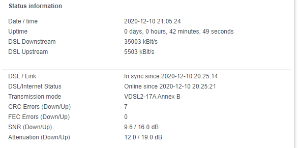

djuan1988 Δημοσ. 10 Δεκεμβρίου 2020 Μέλος Δημοσ. 10 Δεκεμβρίου 2020 Τελικά μου έδωσαν από κατάστημα το Speedport Plus (sercom). Κλειδώνει καλύτερα με καλύτερα χαρακτηριστικά Δε θα έπρεπε να κλειδώνει καλύτερα με αυτό το attenuation;
geoavlonitis Δημοσ. 10 Δεκεμβρίου 2020 Δημοσ. 10 Δεκεμβρίου 2020 απο τη στιγμη που εισαι στο Α/Κ και δεν υπαρχει η τεχνολογια vectoring, η οποια εφαρμοζετε στις καμπινες και διαχειριζεται καλυτερα το θορυβο μεταξυ των γραμμων, καλα εισαι. αν εδινε και ο ΟΤΕ profile VDSL 8b απο το Α/Κ θα ηταν καλυτερα. 1
djuan1988 Δημοσ. 10 Δεκεμβρίου 2020 Μέλος Δημοσ. 10 Δεκεμβρίου 2020 Εντάξει δεν έχω παράπονο, κυρίως το upload ήθελα να ανέβει (είχα 3 πριν). Απλά όσο παραπάνω, τόσο καλύτερα. Καλούτσικο το speedport plus πάντως, δεν το περίμενα. Σε αναμονή Fritz με wifi ax τώρα.
