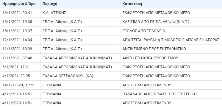

Alexamdros Δημοσ. 16 Ιανουαρίου 2021 Δημοσ. 16 Ιανουαρίου 2021 (επεξεργασμένο) Καλή χρονιά σε όλους παιδιά.. Λοιπόν έχω κάποιες αποριουλες και όποιος είναι σχετικός με το αντικείμενο και μπορεί να απαντήσει θα το εκτιμούσα ιδιαίτερα..Έκανα παραγγελία από Αμερική μια μπλούζα και ένα άλμπουμ στα 32€ γύρω μαζί με τα μεταφορικά..δεν είχα ιδέα από τελωνείο ώσπου ενημερώθηκα αργότερα..τέλος πάντων στάλθηκε από εκεί με dhl και κάπως βρέθηκε στα γερμανικά ταχυδρομεία και έπειτα με ΕΛΤΑ και ανακουφιστηκα λόγω του ότι αν ερχόταν με dhl θα χρησοπληρωνα λογικά.. 1.Πως κατέληξε από dhl σε ΕΛΤΑ; 2.Αν ξαναπαραγγειλω από το ίδιο site θα σταλθούν με τον ίδιο τρόπο; 3.Αυτη είναι η εξέλιξη της παραγγελίας μέσω της σελίδας της ΕΛΤΑ..Μένω Σέρρες.σε πόσο καιρό ενδέχεται να είναι εδώ με βάση τα όσα ξέρετε; 4. Υπάρχει πιθανότητα να μη πληρώσω καν τελωνείο; θα εκτιμούσα μερικές απαντήσεις Επεξ/σία 16 Ιανουαρίου 2021 από Alexamdros
Vasileios-gr Δημοσ. 16 Ιανουαρίου 2021 Δημοσ. 16 Ιανουαρίου 2021 (επεξεργασμένο) 15 ευρώ έξοδα εκτελονισμού ΕΛΤΑ και 32*0,24 =7,68 ευρώ Φ.ΠΑ. Σύνολο 22,68 ευρώ. DHL είναι courier αλλά είναι και τα Γερμανικά Ταχυδρομεία . Οπότε μάλλον ταχυδρομήθηκε με το DHL ταχυδρομείο. Επεξ/σία 16 Ιανουαρίου 2021 από Vasileios-gr 1
