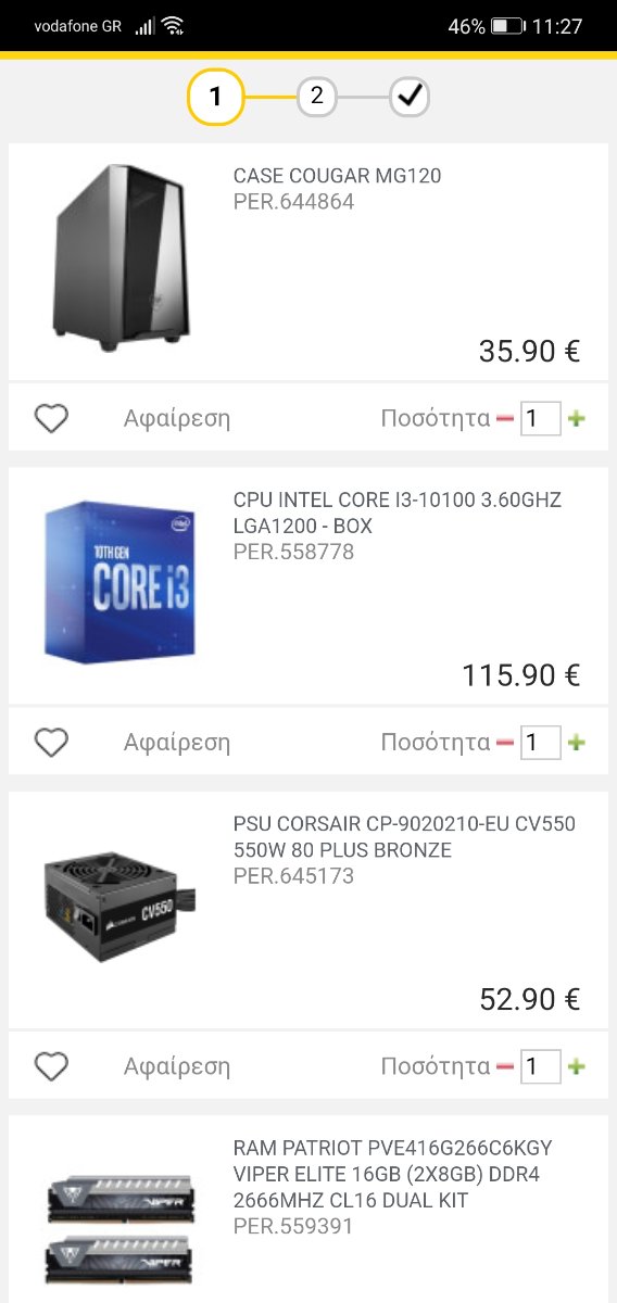

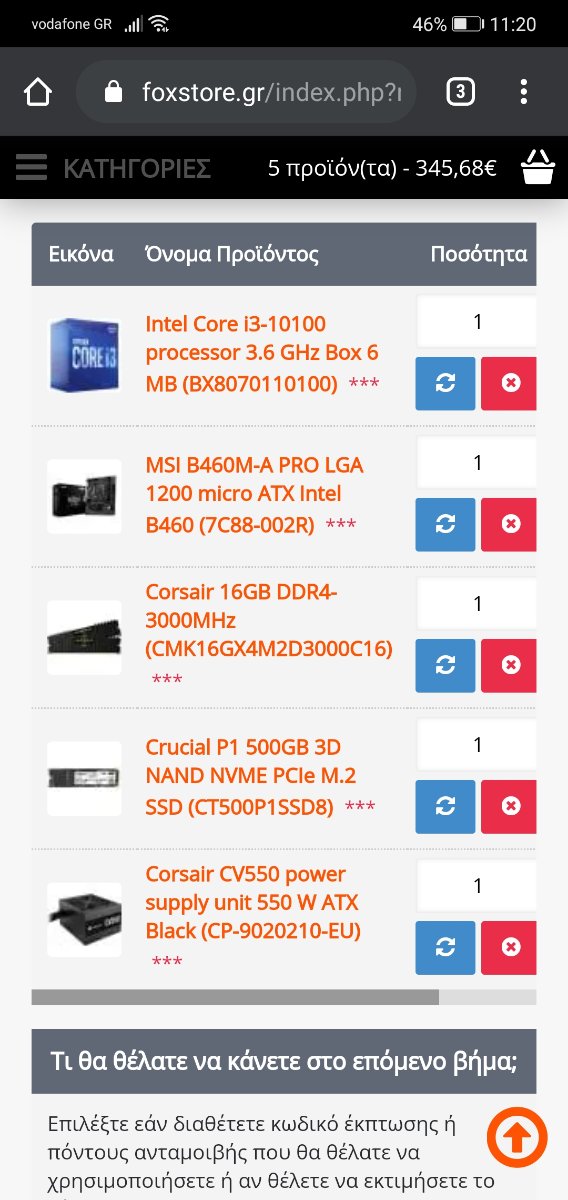

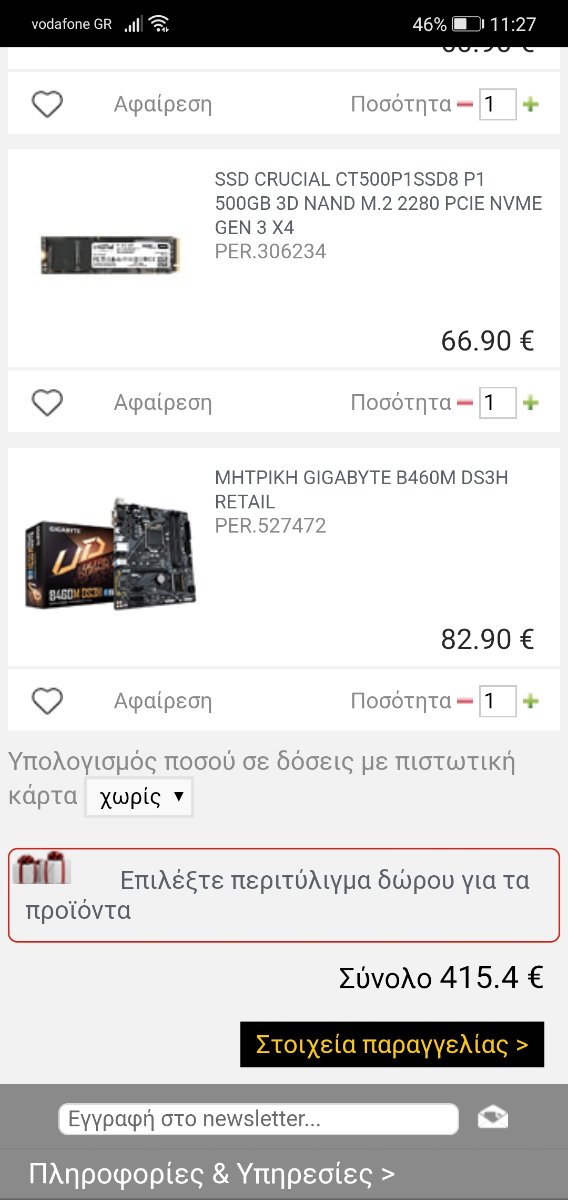

Οριστε μια προταση πανω κατω σε αυτα που θες μια απο eshop k μια απο foxstore (αλλα χωρις  case) γιατι δεν εχει αυτο που αναφερεις. Παιρνεις κ ενα μονιτορ με 100 ευρο περιπου https://www.skroutz.gr/c/43/othones-upologiston/f/5529_187048_681618/24-toulachiston-fhd-1920-x-1080-FreeSync.html?o=Monitor&order_by=pricevat&order_dir=asc κ δεν πρεπει να βγαινεις εκτος πολυ😁..
18 λεπτά πριν, niko13 είπε
Δίσκο έχει είπε.

Χαίρεται. Η πιο οικονομική με ρυθμιζόμενη βάση και ετοιμοπαραδοτη είναι αυτή ρίξε μια ματιά.
https://www.skroutz.gr/s/22065875/HP-P24h-G4.html
Για να μείνει όπως λες παραπάνω θα μπορούσες να ανέβεις στον 10400. Για κανένα άλλο λόγο μια χαρά καλύπτει και με το παραπάνω τις ανάγκες σου ο 10100.
Σε περίπτωση που το σκεφτείς
IMG_20201207_235337.jpg.0e3233f52dba79377187f99eeaeab9f6.jpgIMG_20201207_235403.jpg.0ec3a512826f96f984cbdfcac9a1fc20.jpg
