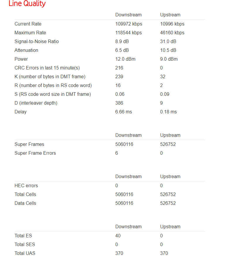

yositosi Δημοσ. 8 Δεκεμβρίου 2020 Μέλος Δημοσ. 8 Δεκεμβρίου 2020 4 ώρες πριν, afm είπε Ξέχασα να σου πω να βγάλεις όλα τα άλλα τηλέφωνα που έχεις στις πρίζες κατά τη διάρκεια της δοκιμής. ναι εννοείται... 3 ώρες πριν, HateMe είπε Το θέμα είναι να δούμε τι προκαλεί το πρόβλημα. Αν τώρα εσύ μείνεις πχ με το ΕΝΑ τηλέφωνο το οποίο θα είναι απευθείας στο ρούτερ, και ΔΕΝ σου κάνει αυτές τις παύσεις, σημαίνει πως φταίει κάτι με τα καλώδια. Αφησα μόντεμ απευθείας στο πριζάκι του τοίχου, χωρίς splitter. Ξήλωσα το 2ο τηλέφωνο, και άφησα το κεντρικό απευθείας στο tel1 out του μόντεμ. Μέχρι στιγμής θέματα δεν έκανε (αν και δεν μίλησε πολύ η γυναίκα). Παρόλα αυτά, πρόσεξα ότι μειώθηκαν ΠΟΛΥ τα errors που ειχα (τα οποία ήταν μεν πολλά, χωρίς όμως να με οδηγούν σε αποσυνδέσεις ή καθυστέρησεις στο internet). Επίσης βλέπω και το attainable να τσίμπησε λίγο παραπάνω (συνήθως κάπου στα 115000 ήταν)
