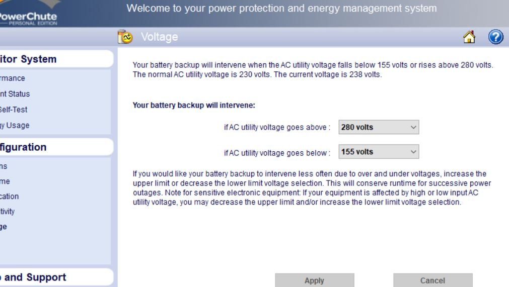

Jason13 Δημοσ. 16 Δεκεμβρίου 2020 Δημοσ. 16 Δεκεμβρίου 2020 (επεξεργασμένο) Σχετικα με το συγκεκριμενο προιον της UPS, https://www.skroutz.gr/s/6234081/APC-Back-UPS-1400VA-Schuko.html , το πολυπριζο επηρρεαζει σε κατι; (πανω στο UPS); Επισης στις ρυθμισεις για τα volts χρειαζεται να αλλαξω τιποτα; Επεξ/σία 16 Δεκεμβρίου 2020 από Jason13
higraf Δημοσ. 16 Δεκεμβρίου 2020 Δημοσ. 16 Δεκεμβρίου 2020 Από όσα έχω διαβάσει, δεν έχεις πρόβλημα με πολύπριζο πάνω σε UPS, πρόβλημα λένε ότι έχεις με πολύπριζο ασφαλείας (και νομίζω το αναφέρει και η APC αλλά δεν μπορώ να βρώ το link). 1
