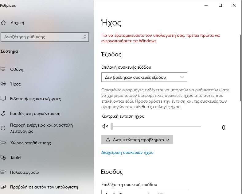

vounisios Δημοσ. 7 Δεκεμβρίου 2020 Δημοσ. 7 Δεκεμβρίου 2020 (επεξεργασμένο) Καλησπερα. μετα απο καποιες εργασιες στον H/Y μου( ΦΟΡΜΑΤ κλπ),διαπιστωνω οτι δεν εχω ηχο...Κοιταζω τα καλωδια αλλα τα βλεπω οτι ειναι οκ...Μου βγαζει ενα Χ κοκκινο κατω στο tray....Τι μπορει αλλο να φταιει & δεν μου δουλευει ? Θα ηθελα την βοηθεια σας. ευχαριστω...βαζω & μια φωτο του tray. Επεξ/σία 7 Δεκεμβρίου 2020 από vounisios

vounisios Δημοσ. 7 Δεκεμβρίου 2020 Μέλος Δημοσ. 7 Δεκεμβρίου 2020 Τα παντα εχουν περαστει....Ειχα τα win 10 Home πριν & ενας φιλος μου που ασχολειται με αυτα, μου περασε το 10 Pro....& σημερα ολο το απογευμα ασχολουμαι με τον Ηχο....Αυτο το κοκκινο Χ κατω στο tray, δεν λεει να φυγει, μου εχει σπασει τα νευρα....φωναξα πριν λιγο εναν αλλον φιλο που ασχολειται με υπολογιστες & ειναι γειτονας, το παλεψε το παληκαρι & παλι τιποτα....τι αλλο να κοιταξω ρε γμτ ? Χωρις Ηχο ο υπολογιστης καταλαβαινετε....Σκεπτομαι τωρα τι αλλο να κανω.....

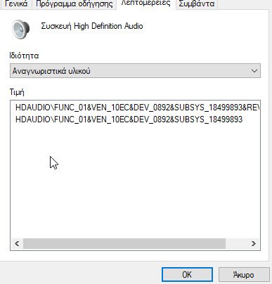

micos000 Δημοσ. 7 Δεκεμβρίου 2020 Δημοσ. 7 Δεκεμβρίου 2020 Πες μας πρώτα ποιος υπολογιστής είναι (μητρική περισσότερο) ή αν είναι λάπτοπ πες το ακριβές μοντέλο. Μετά πήγαινε στην διαχείριση συσκευών και δες μήπως έχει τίποτα συσκευές που δεν έχουν εγκατασταθεί. Αν είναι όλα οκ βρες την κάρτα ήχου και δεξί κλικ->ιδιότητες->καρτέλα λεπτομέρειες και στο pull down menu επέλεξε το αναγνωριστικό υλικού. Εκεί πάρε copy με δεξί κλικ την 3η καταχώρηση κει επικόλληση σε επόμενο μήνυμα. Και να σε ρωτήσω, γιατί ήθελες να πας από τα home στα pro; Σε τι νομίζεις ότι μπορεί να σε βοηθήσουν; Είσαι σε εταιρικό περιβάλλον και θέλεις να μπαίνεις σε domain ή χρειάζεσαι το group policies editor; Υ.Γ. Φαντάζομαι ότι έχεις συνδέσει κάποια ηχεία ή ακουστικά στην έξοδο (μόνο στην περίπτωση που είναι desktop).
vounisios Δημοσ. 7 Δεκεμβρίου 2020 Μέλος Δημοσ. 7 Δεκεμβρίου 2020 Ειναι desktop...επιτραπεζιος υπολογιστης...οικιακος...Τα pro τα εβαλα μονο & μονο να τα γνωρισω & αν εχουν καποια διαφορα απο τα Home.Ισως να ηταν μ@@@@ια μου που τα εβαλα...τελος παντων, τωρα μπηκαν...Με τον Ηχο τι θα κανω, Σας βαζω & μια εικονα του H/Y μου..... Εδω μπηκα,<<Μετά πήγαινε στην διαχείριση συσκευών και δες μήπως έχει τίποτα συσκευές που δεν έχουν εγκατασταθεί. Αν είναι όλα οκ βρες την κάρτα ήχου και δεξί κλικ->ιδιότητες->καρτέλα λεπτομέρειες και στο pull down menu επέλεξε το αναγνωριστικό υλικού. Εκεί πάρε copy με δεξί κλικ την 3η καταχώρηση κει επικόλληση σε επόμενο μήνυμα>>,αλλα δεν εγινε τιποτα......Συσκευες που δεν εχουν εγκατασταθει, δεν υπαρχουν, ολα ειναι οκ....το ψαχνω & εγω στο ιντερνετ μηπως βρω καμμια λυση...
micos000 Δημοσ. 8 Δεκεμβρίου 2020 Δημοσ. 8 Δεκεμβρίου 2020 (επεξεργασμένο) Η μητρική δεν είπες ποια είναι. Και την διαφορά των pro με τα home δεν πρόκειται να τη δεις σε καθημερινή χρήση. Επίσης σου είπα ότι ακόμα και αν όλα είναι οκ να πας στις ιδιότητες της κάρτας ήχου και να δώσεις το αναγνωριστικό υλικού. Επεξ/σία 8 Δεκεμβρίου 2020 από micos000
vounisios Δημοσ. 8 Δεκεμβρίου 2020 Μέλος Δημοσ. 8 Δεκεμβρίου 2020 Πιστευω να το εκανα σωστα...................

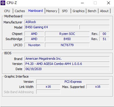

vounisios Δημοσ. 8 Δεκεμβρίου 2020 Μέλος Δημοσ. 8 Δεκεμβρίου 2020 Καλημερα. σας ευχαριστω για την πολυτιμη βοηθεια σας. Απο ενημερωσεις ειμαστε οκ...προαιρετικες ενημερωσεις δεν υπαρχουν. Τωρα να ανοιξω το καπακι να δω τη μητρικη δεν το κατεχω, ενας φιλος μου τα φτιαχνει....Εβγαλα ομως καποιες φωτο....μηπως βοηθησουν στο προβλημα μου....τις βαζω....
BadBoy Δημοσ. 8 Δεκεμβρίου 2020 Δημοσ. 8 Δεκεμβρίου 2020 (επεξεργασμένο) Δοκίμασε να περάσεις αυτούς τους οδηγούς, τους βρήκα στη σελίδα της μητρικής. Υπάρχει όμως και μια περίπτωση αυτός που έκανε το format να επανέφερε το BIOS στις εργοστασιακές του ρυθμίσεις και η κάρτα ήχου να είναι απενεργοποιημένη. Αν το έχεις μπορείς να μπεις και να ελέγξεις. Στη σελίδα 64 του εγχειριδίου φαίνεται η σχετική επιλογή, η οποία πρέπει να είναι στο Enabled. Επεξ/σία 8 Δεκεμβρίου 2020 από BadBoy
