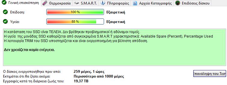

b-boy_steve Δημοσ. 17 Δεκεμβρίου 2020 Μέλος Δημοσ. 17 Δεκεμβρίου 2020 22 ώρες πριν, mphxths είπε Σωστα τα θεματα που θετεις. Αλλα αμα καποιος δεν ξερει το "κατωφλι των TBW" ? Yπαρχει ενας μεσος ορος ? Καταλαβαινω απο ο,τι διαβαζω δεξια και αριστερα και παρατηρω , οτι οι μεγαλοι σε χωρητικοτητα δισκοι εχουν περισσοτερα TBW. Υπαρχει κανας εμπειρικος κανονας ? Π.χ. οι 120-128αρηδες περιπου τοσο ? οι 240-250αρηδες τοσο ? οι 500αρηδες τοσο ? οι 1ΤΒ τοσο ? κ.ο.κ. Το φορητο μου ειχε προεγκατεστημενο m.2 nvme ssd (samsung) για τον οποιον δεν βρισκω πληροφοριες πουθενα. Ειναι αυτος. Στο επισημο σαιτ η samsung ασχολειται με τους 860/960/970/980αρηδες... Η τωρινη του κατασταση ειναι αυτη : Να αρχισω να ανησυχω? Τα 20 ΤΒ πλησιαζουν στο "κατωφλι" ? ΥΓ : Ο δισκος χρησιμοποιειται ως δισκος λειτουργικου + τα βασικα εγκατεστημενα προγραμματα. ΥΓ2 : Δεν δειχνει σημαδια οτι δεν δουλευει οπως θα επρεπε. Στα benchmarks παει οπως πηγαινε παντα. ΥΓ3 : Το samsung magician δεν μπορει για αγνωστο λογο ( οπως και πολλα αλλα προγραμματα σχετικα με δισκους ) να δωσει πληρεις πληροφοριες για τον δισκο. Δεν το γραφω αυτο ως ενδειξη οτι κατι δεν παει καλα με τον δισκο. Αυτο γινοταν απο την 1η μερα. Απλα ωρες ωρες σκεφτομαι μην ειναι τιποτα μαιμου samsung YΓ4 : Το φορητο ( αρα και ο δισκος ) , κλεινει 3 χρονια λειτουργιας. Δεν νομιζω πως χρειαζεται να ανησυχεις απο τωρα... Πιστευω η πλειοψηφια των 128gb ssd μπορει να βγαλει την 5ετια η περιπου τα 40tbw... Προς το παρον δεν εχεις να φοβασαι κατι...
