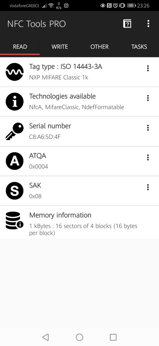

καλησπερα παιδια! γνωρίζει καποιος με ποιον αυξον αριθμό μπορουν να λειτουργησουν τα rfid του hachette?? εχω την κοκκινοσκουφιτσα, τον παπουτσομενο γατο εκανα read να δω..τι διαβαζει αλλα δεν εβγαλα πολυ ακρη! ξερει καποιος τι πρεπει να γραψω στο rfid για να παει  για παραδειγμα στο παραμυθι νουμερο 7 ???? στο σκαναρισμα η κοκκινοσκουφιτσα μου εβγαλε αυτο
Επεξ/σία από oliz
Καλησπέρα,
Θα βρεις πληροφορίες εδώ:
https://oyooyo.github.io/audiocube/devices/hachette/
Για app εγώ χρησιμοποιώ το Mifare Classic Tool
