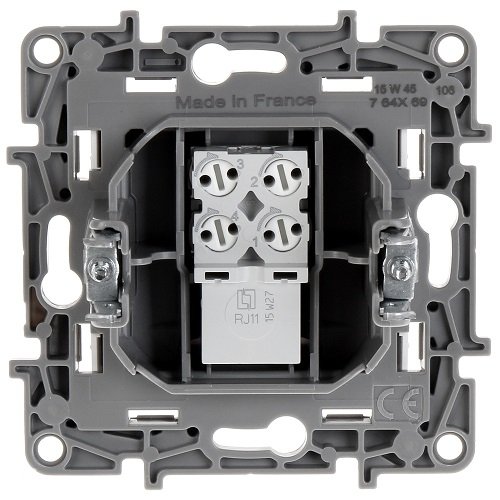

SaFiS Δημοσ. 14 Ιανουαρίου 2021 Δημοσ. 14 Ιανουαρίου 2021 On 13/01/2021 at 02:22, pantosqwerty said: 1)Η forthnet είχε πάντα ανέκαθεν πρόβλημα με πρίζες που είχαν αντικεραυνικά.Συνήθως αυτές είναι οι πρίζες μάρκας Legrand. Σόρρυ, αλλά μην συνεχίζουμε την γνωστή παπάτζα με τις Legrand, ανεξαρτήτως Παρόχου. Δεν έχουν κανένα αντικεραυνικό, απλά επειδή πιάνουν το καλώδιο με "στριφτό" τρόπο, καμμιά φορά δεν έκαναν επαφή αν δεν είχε τερματίσει σωστά το καλώδιο στην τρύπα. Έβαζαν τους πελάτες να αλλάζουν πρίζες δίχως λόγο. Από τις καλύτερες πρίζες που κυκλοφορούν στο εμπόριο, όταν δεν είναι ανάπηρος ο ηλεκτρολόγος που την σύνδεσε... On 13/12/2020 at 11:20, poulinos said: θεωρητικα ναι.πρακτικα μεχρι 3volt δεν θεωρειται βλαβη.και σε κανονικη τηλεφωνια δεν πρεπει να εχεις Αν είναι 17V και όχι 1,7V στο Tip-Ring, είναι αρκετά, εκτός αν είναι AC που πολλές φορές το "σφάζουν". Γενικά, όχι πολύ ξεκάθαρο το δελτίο της Nova... 2

pantosqwerty Δημοσ. 15 Ιανουαρίου 2021 Δημοσ. 15 Ιανουαρίου 2021 9 ώρες πριν, SaFiS είπε Σόρρυ, αλλά μην συνεχίζουμε την γνωστή παπάτζα με τις Legrand, ανεξαρτήτως Παρόχου. Δεν έχουν κανένα αντικεραυνικό, απλά επειδή πιάνουν το καλώδιο με "στριφτό" τρόπο, καμμιά φορά δεν έκαναν επαφή αν δεν είχε τερματίσει σωστά το καλώδιο στην τρύπα. Έβαζαν τους πελάτες να αλλάζουν πρίζες δίχως λόγο. Από τις καλύτερες πρίζες που κυκλοφορούν στο εμπόριο, όταν δεν είναι ανάπηρος ο ηλεκτρολόγος που την σύνδεσε... Αν είναι 17V και όχι 1,7V στο Tip-Ring, είναι αρκετά, εκτός αν είναι AC που πολλές φορές το "σφάζουν". Γενικά, όχι πολύ ξεκάθαρο το δελτίο της Nova... για ποιες παπαντζες μιλας ; Το 90% των πριζων Legrand εχουν ένα πυκνωτή μέσα τόσο οσο θα ήθελες να πιστεύεις πως δεν ειναι η αλήθεια.Δεν σου έθιξα τα πριζάκια σου και ουτε και με νοιάζει αλλά καλύτερα πριν postareis κάτι επειδή έτυχε να έχεις τηλ πρίζα χωρίς πυκνωτή ρώτα και τους συνδρομητές της fothnet για τις περιπέτειες τους

SaFiS Δημοσ. 18 Ιανουαρίου 2021 Δημοσ. 18 Ιανουαρίου 2021 On 15/01/2021 at 03:36, pantosqwerty said: για ποιες παπαντζες μιλας ; Το 90% των πριζων Legrand εχουν ένα πυκνωτή μέσα τόσο οσο θα ήθελες να πιστεύεις πως δεν ειναι η αλήθεια.Δεν σου έθιξα τα πριζάκια σου και ουτε και με νοιάζει αλλά καλύτερα πριν postareis κάτι επειδή έτυχε να έχεις τηλ πρίζα χωρίς πυκνωτή ρώτα και τους συνδρομητές της fothnet για τις περιπέτειες τους Επειδή καθημερινά με αυτά ασχολούμαι, οι Legrand δεν έχουν κανένα πυκνωτή μέσα και έχω ανοίξει μπόλικες. Να μου πεις για του ΟΤΕ, να σου πω ναι. Την παπάτζα με τις Legrand την χρησιμοποιούν όλοι οι Πάροχοι, όχι μόνο η 4net...

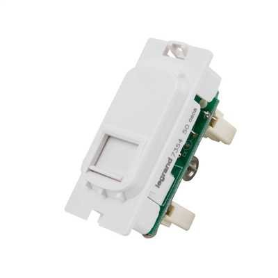

htaccess Δημοσ. 18 Ιανουαρίου 2021 Δημοσ. 18 Ιανουαρίου 2021 (επεξεργασμένο) Δεν έχουν κάτι οι πάροχοι με την Legrand και "θέλουν να την βγάλουν σκάρτη". Δεν ευθύνεται η Legrand για την μη σωστή χρήση του εκάστοτε υλικού της, σε κάποια σειρά/μοντέλα, ναι χρησιμοποιεί πυκνωτές, και για την χρήση που της δίνει έχει την αντίστοιχη πιστοποίηση. Επεξ/σία 18 Ιανουαρίου 2021 από htaccess
SaFiS Δημοσ. 18 Ιανουαρίου 2021 Δημοσ. 18 Ιανουαρίου 2021 Το μεγαλύτερο ποσοστό των Legrand στις εγκαταστάσεις είναι η προηγούμενη, απλή που ανέβασα. Στα 20 χρόνια στο πεδίο, ζήτημα να έπεσα σε 2 με 3 περιπτώσεις με την πρίζα που δείχνεις. Κανείς ηλεκτρολόγος δεν πρόκειται να την βάλει λόγω κόστους. Και το ότι έχει πυκνωτή, πάλι δεν λέει κάτι. Πρόβλημα θα δημιουργήσει μόνο αν έχει φάει κανά κεραυνό και έχει “καεί”. Απλά επειδή λόγω του πυκνωτή το Line Test πολλές φορές θα βγάλει μεγάλη χωρητικότητα / αντίσταση, κατευθείαν “φταίει” η πρίζα...

poulinos Δημοσ. 25 Μαρτίου 2021 Δημοσ. 25 Μαρτίου 2021 On 18/01/2021 at 06:11, htaccess said: Δεν έχουν κάτι οι πάροχοι με την Legrand και "θέλουν να την βγάλουν σκάρτη". Δεν ευθύνεται η Legrand για την μη σωστή χρήση του εκάστοτε υλικού της, σε κάποια σειρά/μοντέλα, ναι χρησιμοποιεί πυκνωτές, και για την χρήση που της δίνει έχει την αντίστοιχη πιστοποίηση. εχοντας παει 4 ψηφιο προς 5 ψηφιο αριθμο ραντεβου τετοιο πριζακι legrand δεν εχω πετυχει απλα ποτε οσο μπορω να θυμηθω.το 99 τις 100 πριζακια με πυκνωτη ειναι του οτε(centraL) και καποια αντικεραυνικα.το 99 τις 100 των ατομων που εχουν Legrand εχουν το κλασσικο πριζακι legrand που υποτιθεται οτι γυμνωνει το καλωδιο οταν το βαλεις μεσα και το στριψεις.εχω δει προβληματα με αυτα τα πριζακια για διαφορους λογους χωρις να σημαινει οτι φταιει το πριζακι.θελουν αρκετη προσοχη αυτα τα πριζακια διοτι ειναι ευκολα να μην πιασουν σωστα το καλωδιο και να εχουν θεμα. επισης ο πυκνωτης και κεραυνο να μην εχει φαει δημιουργει προβλημα ακομα και στην τηλεφωνια. 1 1

poulinos Δημοσ. 4 Μαΐου 2021 Δημοσ. 4 Μαΐου 2021 On 25/04/2021 at 10:14, vision said: και τι να κάνουμε εμείς με legrand (χωρίς πυκνωτή, αυτό με το στριφτό); να αλλάξουμε πριζάκια σε όλο το σπίτι; Έχει ένα σκασμό πρίζες. εφοσον δεν εχει πυκνωτη ενα πριζακι ειναι μια χαρα. On 03/05/2021 at 12:05, Chaos KinG said: Λοιπον εγω εκανα το πολυ απλο καθως το μονο π εβλεπε ο τεχνικος ηταν μια εξτρα ταση . Περασα το το καλωδιο του dls απο τον τοιχο στο UPS θα δω πως θα παει. συνηθως δεν προτεινεται να περασει απο Ups
