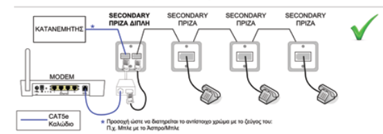

poulinos Δημοσ. 7 Δεκεμβρίου 2020 Δημοσ. 7 Δεκεμβρίου 2020 https://www.cyta.com.cy/mp/informational/support/files/wiring-guide-for-broadband_GR.pdf must να μην εχεις bridge taps στο vdsl 1 1

adminaros Δημοσ. 7 Δεκεμβρίου 2020 Δημοσ. 7 Δεκεμβρίου 2020 8 ώρες πριν, poulinos είπε https://www.cyta.com.cy/mp/informational/support/files/wiring-guide-for-broadband_GR.pdf must να μην εχεις bridge taps στο vdsl πολύ ωραιο pdf. τελειο !!!! να'σαι καλά !. πριν χρονια. στο σπιτι μου, ειχα κανει μια συνδεσμολογια, οπου ηθελα μονο splitter και όχι φιλτρα στις 3 συσκευες τηλεφωνου που έχουμε στο σπιτι. και την βρηκα σαν προτεινομενη στο pdf αυτο. χαρηκα διοτι ειναι κατι προτεινομενο και οχι κατι τρελλο. διοτι καποια στιγμη που ειχα προβλημα ήρθε ενας τεχνικος για έλεγχο, και μου λέει , τι έκανες εδώ, με τα καλώδια ? ( τελικα ηταν οι γραμμες στη γειτονια και οχι στο σπιτι μου)
poulinos Δημοσ. 7 Δεκεμβρίου 2020 Δημοσ. 7 Δεκεμβρίου 2020 1 hour ago, adminaros said: πολύ ωραιο pdf. τελειο !!!! να'σαι καλά !. πριν χρονια. στο σπιτι μου, ειχα κανει μια συνδεσμολογια, οπου ηθελα μονο splitter και όχι φιλτρα στις 3 συσκευες τηλεφωνου που έχουμε στο σπιτι. και την βρηκα σαν προτεινομενη στο pdf αυτο. χαρηκα διοτι ειναι κατι προτεινομενο και οχι κατι τρελλο. διοτι καποια στιγμη που ειχα προβλημα ήρθε ενας τεχνικος για έλεγχο, και μου λέει , τι έκανες εδώ, με τα καλώδια ? ( τελικα ηταν οι γραμμες στη γειτονια και οχι στο σπιτι μου) αν καταλαβεις την λογικη τοτε ειναι ευκολο να το υλοποιησεισ.το τι μπορει να υλοποιηθει εχει να κανει με ποσες πριζες εχεις ποσα ζευγαρια εχεις κτλ. 2 hours ago, broxopios said: Θα το διαβάσω το μεσημέρι μετά τη δουλειά. Όσον αφορά στην καλωδίωση γιατί τα καλώδια ethernet που έχω είναι πολύ παλιά και σκέφτομαι να τα ανανεώσω. Τι προτείνετε γενικά? Έχει διαφορά cat5 με cat 6 που βρίσκω; Επίσης FTP ή UTP (ποτέ δεν το έψαξα). Αυτό για παράδειγμα είναι οκ; https://www.skroutz.gr/s/19987954/Nedis-S-FTP-Cat-6-Cable-1m-Γκρι-CCGP85221GY10.html?from=sku_spec_variations και παλια να ειναι δεν πρεπει να εχεις θεμα. απο εκει και περα αν δεν περναει κοντα σε ρευαμτα κτλ ενα cat6 ειναι πολυ μια χαρα και μικρη διαφορα σε τιμη απο ενα Cat5e. 1
broxopios Δημοσ. 7 Δεκεμβρίου 2020 Μέλος Δημοσ. 7 Δεκεμβρίου 2020 13 ώρες πριν, poulinos είπε https://www.cyta.com.cy/mp/informational/support/files/wiring-guide-for-broadband_GR.pdf must να μην εχεις bridge taps στο vdsl Λοιπόν το διάβασα και θέλω κάποιες διευκρινήσεις. Στο σπίτι που μένω τώρα, υπάρχει μόνο μια τηλεφωνική πρίζα και προφανώς σύνδεση. Επομένως συνδέω εκεί το καλώδιο τηλεφώνου κατευθείαν στο ρούτερ. Σύμφωνα με τις οδηγίες για ευρυζωνική σύνδεση από τη Nova, δεν αναφέρει κάποιο splitter και η τηλεφωνική συσκευή κουμπώνει κατευθείαν πίσω από το ρούτερ. Στο pdf της cyta προτείνει vdsl splitter (όχι αυτά από adsl που όλοι έχουμε). Αυτό που βοηθάει γιατί εγώ αυτή τη στιγμή δεν έχω κάποιο splitter. Χρειάζεται να προσέξω κάτι άλλο; Επίσης το bridge taps είναι οι παράλληλες συνδέσεις σωστά; Κοινώς αν υπάρχει άλλη πέρα της master πρίζας; Τέλος να πω ότι η πρίζα που υπάρχει είναι μονή και όχι διπλή όπως βλέπω σε κάποιες φωτογραφίες.
afm Δημοσ. 8 Δεκεμβρίου 2020 Δημοσ. 8 Δεκεμβρίου 2020 (επεξεργασμένο) Από την στιγμή που έχεις μία πρίζα τότε ακολούθησε την συνδεσμολογία της Nova (που είναι ουσιαστικά και η μόνη 100% σωστή) δηλαδή: α. Συνέδεσε το router απ' ευθείας στην πρίζα χωρίς splitter, φίλτρα κλπ μ@λ@κίες. β. Συνέδεσε το τηλέφωνο απ' ευθείας στην υποδοχή phone1 του router χωρίς φίλτρο. Ναι τα bridge taps είναι οι παράλληλες συνδέσεις όταν υπάρχει άλλη πρίζα (άρα και καλωδίωση) πέρα της master. Δεν υπάρχει πρόβλημα που η πρίζα που υπάρχει είναι μονή και όχι διπλή. Καλύτερα. Επεξ/σία 8 Δεκεμβρίου 2020 από afm 1
