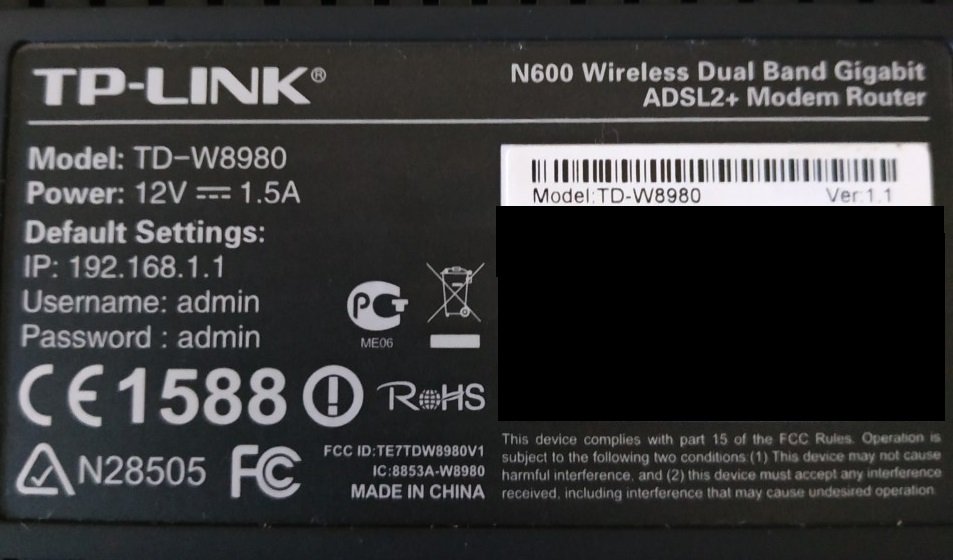

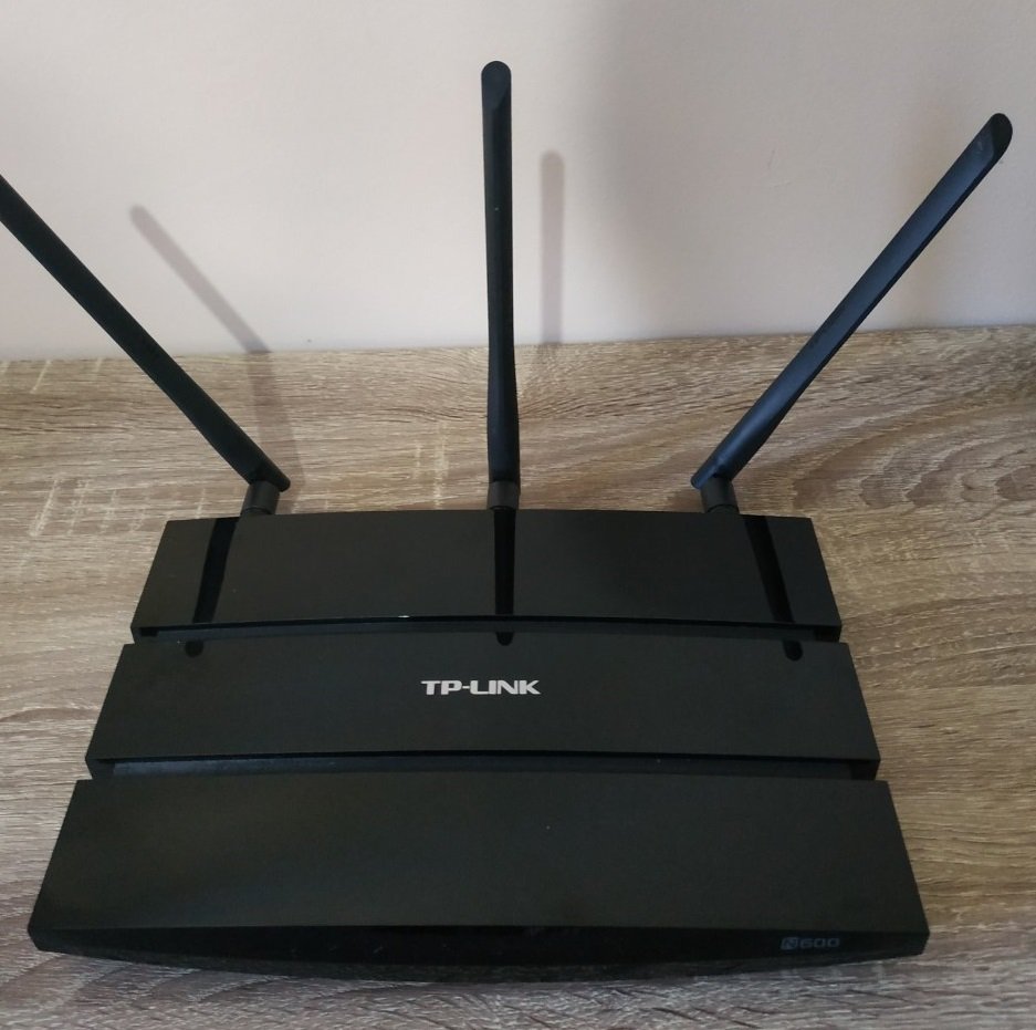

gthepoetc Δημοσ. 6 Δεκεμβρίου 2020 Δημοσ. 6 Δεκεμβρίου 2020 Καλημερα παιδια. Εχω το TP-LINK N600 TD-W8980 και θελω να το βαλω σε γραμμη Wind 100αρα και να αντικαταστησω το Technicolor TG788v v3. Υπαρχει καποιος οδηγος η καποιος που μπορει να με βοηθησει στο πως να το κανω?
