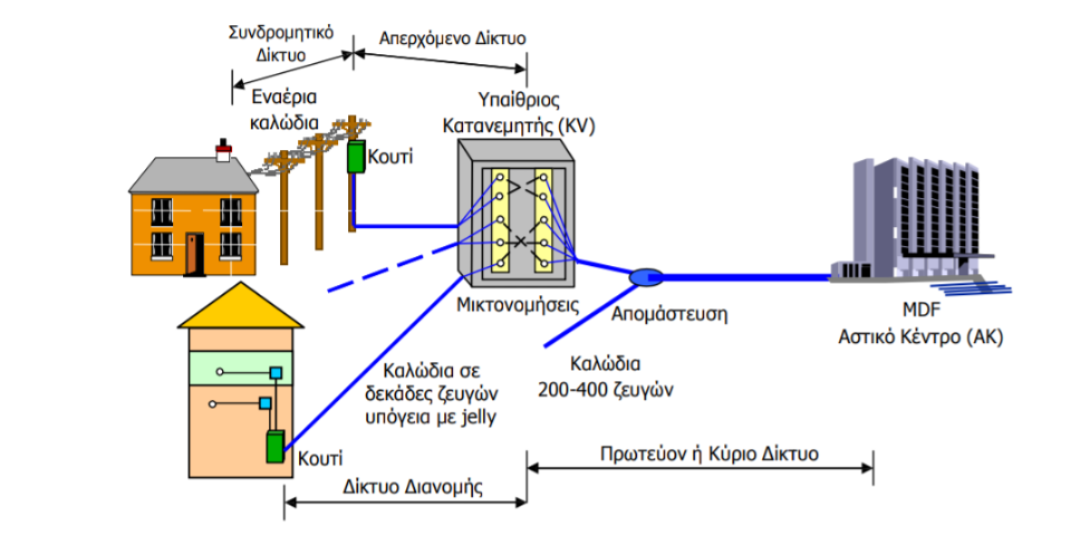

CT99 Δημοσ. 7 Δεκεμβρίου 2020 Μέλος Δημοσ. 7 Δεκεμβρίου 2020 (επεξεργασμένο) Poulinos Ευχαριστώ πολύ για την άμεση αποκριση.Μιας και έχει ανοιχτεί το θέμα κ υπάρχουν ερωτήσεις . Σύμφωνα με το παρακάτω σχεδιάγραμμα η διαδρομή από το αστικό κέντρο μέχρι το ΚΑΦΑΟ γίνεται υπόγεια κ αποτελεί το κύριο δίκτυο.Οταν η διαδρομή αυτή γίνεται μέχρι ένα γειτονικό χωριό το οποίο δεν έχει δικό του αστικό κέντρο είπαμε η μεταφορά γίνεται είτε υπόγεια είτε με εναέριους στύλους. 1)Το καλώδιο που ενώνει το ΑΚ της πόλης με το χωριό ξεκινάει από το ΑΚ υπόγεια/εναερια? ή Ξεκινάει υπόγεια από κάποιο τυχαίο ΚΑΦΑΟ της πόλης? (μιλάμε για μικρή πόλη 10.000 κάτοικοι στο περίπου για να μη μπερδευομαστε με αναλογίες Αθήνας Θεσσαλονίκης κ άλλων μεγάλων πόλεων επειδή εκεί μπορεί να λειτουργεί διαφορετικά.) 2) Εάν το καλώδιο έχει μόλις φτάσει στο χωριό: α) Εάν είναι υπόγειο καλώδιο ενώνεται υπόγεια σε ένα αρχικό ΚΑΦΑΟ πάνω στο οποίο ενώνονται υπόγεια κ σε σειρά κ τα άλλα ΚΑΦΑΟ του χωριού ή διαχωρίζεται υπόγεια σε κάποιο φρεάτιο σε μικρότερα υπόγεια καλώδια που το καθένα τροφοδοτεί κάθε ΚΑΦΑΟ? β) Εαν το καλώδιο έχει μόλις φτάσει στο χωριό κ είναι εναέριο ενώνεται σε μια κολόνα η οποία έχει σωλήνα κ υπόγεια συνδέεται με το πρωταρχικό κομμάτι του ΚΑΦΑΟ(Όχι των συνδρομητών) κ πάνω σε αυτό συνδέονται σε σειρά , υπόγεια κ τα άλλα καφαο; Ή διαχωρίζεται σε μικρότερα εναέρια καλώδια το καθένα από τα οποία καταλήγει σε μια κολώνα δίπλα σε κάθε καφαο κ μετά μέσα από το σωλήνα της κάθε κολώνας καταλήγει υπόγεια στο πρωτεύον κομμάτι του Καφαο (όχι το κομμάτι της πλευράς ρων συνδρομητών) Δυστυχώς δεν υπάρχει οτιδήποτε αναρτημένο στο διαδίκτυο που να εξηγεί την πλήρη λητουργεια και δομή του συστηματος, αντίθετα με πολλές άλλες υπηρεσίες όπως η ΔΕΗ της οποίας η λειτουργία του δικτύου είναι απόλυτα προσβασιμη σε αρχεία PDF και πτυχιακές εργασίες.Παρολαυτα η δομή του συστήματος του ΟΤΕ είναι αρκετά ενδιαφέρουσα Επειδη ο αριθμός των ερωτήσεων που θετω είναι σχετικά μεγάλος και επειδή δεν απαιτώ ούτε περιμένω από κάποιον άμεση απάντηση στο ερώτημα , εάν γνωρίζει οποιοσδήποτε κάποιο έγγραφο , πτυχιακή εργασία ,ή σχετική διάταξη σχετικά με τη δομή του δίκτυου του ΟΤΕ στο οποίο αναφέρομαι, ας αφήσει κάποιο λινκ ή οτιδήποτε Επεξ/σία 7 Δεκεμβρίου 2020 από CT99
poulinos Δημοσ. 7 Δεκεμβρίου 2020 Δημοσ. 7 Δεκεμβρίου 2020 παμε ενα ενα γιατι καθε ερωτηση κατι να αλλαξει τοτε αλλαζει και η απαντηση. τα καλώδια απο τα αστικά κεντρα φευγουν υπογεια ειτε για το καφαο ειτε πολλες φορες απευθειας για καποιο μεγαλο κτιριο πχ εμπορικο κεντρο που εκει ονομαζεται σταθερο καλωδιο.αυτο ειναι το κυριο δικτυο και δεν εχω δει ποτε να ειναι εναεριο. απο το καφαο φευγει παντα υπογεια για να παει στον κατανεμητη ή φευγει υπογεια για να παει στο καφαο.επισης δεν εχω δει ποτε εναεριο καλωδιο. αυτο που ρωτησες και πιο πανω και σου απαντησα πως παει στο αλλο χωριο σου απαντησα μπορει να παει εναερια μπορει να παει και υπογεια.το πως θα παει εξαρτατε το πως εχει υλοποιηθει πιο πριν. εχουμε την περιοχη α και την περιοχη β που ειναι το χωριο. μπορει απο το αστικο κεντρο α να παει καλωδιο υπογεια μεχρι το καφαο στο χωριο β.μπορει ομως το καφαο να ειναι στην α περιοχη και μετα απο το καφαο να βγει σε box(παλι υπογεια) και μετα από το box να παει ολο εναερια μεχρι το χωριο β.αυτο 99,9 εχουν κατι στην καλλιτεχνουπολη.διοτι ειναι ενα μεγαλο box και μετα καλωδια εναερια. οποτε 1.ξεκιναει υπογεια μεχρι το καφαο.αν το καφαο ειναι στο α ή στο β δεν το ξερουμε. 2.αν το καλωδιο φτασει στο χωριο εξαρτατε το πως εχει φτασει.αν εχει φτασει υπογεια μπορει πχ να καταληγει σε καφαο και απο εκει σε ενα η περισσοτερα box Παλι υπογεια. αν ομως το καφαο ειναι στο α χωριο και παει εναερια τοτε απλα θα συνεχισει παντου εναερια. 2α.δεν εχω δει καφαο να δινει σε υπολοιπα καφαο.αλλα το δευτερο το εχω δει αλλα οχι σε καφαο αλλα σε απερχομενο.απο το καφαο εφευγε πχ 50 ζευγο και τα 30 ζευγη πηγαιναν χ εταιρεια και τα αλλα 20 σε αλλη εταιρεια.θεωρητικα μπορει να γινει και με καφαο αυτο ειδικα σε ενα μικρο χωριο. 2β.εαν το καλωδιο εχει φτασει εναερια στο χωριο που σημαινει οτι το καφαο ειναι πιο πριν οπως και το box πιο πριν τοτε συνεχιζει εναερια για να παει παντου..10.000 κατοικοι δεν ειναι μικρο χωριο.η καλλιτεχνουπολη πχ απορω αν εχει 200 ατομα οποτε λογικο να μην χρειαζεται μεγαλη υποδομη. δεν εχω πετυχει ποτε περιπτωση καλωδιο εναεριο να δινει μετα σε καφαο. δεν νομιζω να βρεις τιποτα στο διαδικτυο και δεν νομιζω οτι γενικοτερα υπαρει. γενικοτερα παντως οσα εχω δει ως τωρα χωρις να αποκλειω οποιαδηποτε πατεντα ειναι ως εξης. αστικο κεντρο. α.υπογειο καλωδιο μεχρι καφαο β.υπογειο καλωδιο μεχρι καποιο μεγαλο εμπορικο(σταθερο καλωδιο). καφαο α.υπογειο καλωδιο μεχρι box β.υπογειο καλωδιο μεχρι κατανεμητη. box.εναεριο προς παντου .ειτε προς πελατη ειτε προς ενδιαμεσα box ειτε προς χκ. ακομα και στην περιπτωση της καλλιτεχνουπολης το καλωδιο θα ενωθει υπογεια με το αρχικο box που ειναι 1Km με 2km μακρυα και απο εκει περναει απλα απο απειρα ενδιαμεσα box μεχρι να φτασει στα λιγοστα σπιτια. 1
CT99 Δημοσ. 7 Δεκεμβρίου 2020 Μέλος Δημοσ. 7 Δεκεμβρίου 2020 (επεξεργασμένο) Οπότε είπαμε εάν έρχεται το καλώδιο στο χωριό εναέρια, 100% το το χωριό ΔΕΝ έχει καφαο αλλά ένα μποξ το οποίο διαμοιραζει παντού κ η άλλη άκρη του καλωδιου καταλήγει σε ΚΑΦΑΟ της πόλης.Αρα είναι απερχόμενο δίκτυο Είπαμε πως ένα καφαο δε μπορεί να είναι ενωμένο πάνω σε ένα άλλο.Αρα εάν το καλώδιο έρχεται υπόγεια στο χωριό κ το χωριό ΕΧΕΙ καφαο 100% το καλώδιο είναι σταθερό, αποτελεί το κύριο δίκτυο κ καταλήγει κατευθείαν υπόγεια στο ΑΚ της πόλης. Αρα το απερχόμενο ΑΝ βγει σε μποξ μετά είναι ΟΛΟ εναέριο ΔΕ ξαναμπαίνει υπόγεια ΠΟΥΘΕΝΑ Υπαρχει περίπτωση το καλώδιο να συνδέεται υπόγεια σε καφαο της πόλης κ να έρθει ως το χωριό ΥΠΟΓΕΙΑ ( κ μετά ν ανέβει εκεί σε μποξ)?Δε νομίζω προσωπικά καθώς πολύ πιο φθηνό θα είναι να ανέβει σε μποξ κατευθείαν και να έρθει μέχρι το χωριο εναέρια . Είναι πολύ αξιοπερίεργο το γεγονός πως εάν ένα καλώδιο ερχεται ΕΝΑΕΡΙΑ σε χωριό κ άρα είναι απερχόμενο όλες οι συνδέσεις του χωριού βρίσκονται σε ένα τυχαίο καφαο γειτονικής πόλης. Υπάρχει περίπτωση λόγω αυξημένων συνδρομητών το χωριο να παίρνει υπόγεια από το ΑΚ της γειτονικης πόλης με ΠΑΡΑΠΑΝΩ από ένα καλώδια κ άρα το χωριο να έχει παραπάνω από ένα καφαο? Επίσης υπάρχει περίπτωση (για τον ίδιο λόγο) να παίρνει το χωριό από ΠΑΡΑΠΑΝΩ από ένα καφαο της ΠΟΛΗΣ κ άρα να έρχονται παραπάνω από ένα εναέρια καλώδια μέχρι το χωριο;Κ άρα πολύ περισσότερα μποξ που διαμοιραζουν στο χωριο κτλπ? Ή ένα χωριό να συνδέεται με διαφορετικά ΑΚ διαφορετικών πόλεων εαν βολευει ; Poulinos όπως πάντα εξαιρετική βοήθεια κ απαντήσεις.Προσωπικα καταλαβα γιατί έχεις τόσο καλή υπόληψη στο φόρουμ. Ελπιζω με τις ερωτήσεις κ αυτό το ποστ να βοήθησα κ άλλους χρήστες που είχαν τις ίδιες απορίες αν και δε νομίζω κάποιος να έχει ενδιαφερθεί τόσο πολύ σε λεπτομέρειες όσο εγω Επεξ/σία 7 Δεκεμβρίου 2020 από CT99
poulinos Δημοσ. 7 Δεκεμβρίου 2020 Δημοσ. 7 Δεκεμβρίου 2020 a.ναι.απλα το τι εννοει ο καθενας χωριο ειναι σχετικο. η καλλιτεχνουπολη που ανεφερα εγω και το καλωδιο φτανει εναερια εχει ελαχιστα σπιτια και καμια σχεση με τα 10000ατομα χωριο που αναφερεις εσυ.10000 ατομα ειναι μεγαλος αριθμος.ενω καλλιτεχνουπολη ειναι λιγα σπιτια οποτε και 50-60 ζευγαρια να εχουν στειλει εναερια ειναι μια χαρα.δεν εχω δει ποσα εχουν φερει αλλα το κουτι που ειχα δει δεν νομιζω να μπορουσε να ξεπερασει τα 100. β.δεν εχω πετυχει ποτε cascade καφαο. Σταθερο δεν ειναι το καλωδιο που παει υπογεια μεχρι το καφαο. αυτο ειναι το κυριο/κεντρικο. ΣΤΑΘΕΡο καλωδιο ειναι το καλωδιο το οποιο δεν περναει απο καφαο και πηγαινει απευθειας στον πελατη. Συνηθως αυτο γινεται σε μεγαλα εμπορικα που υπαρουν 200-400-600 γραμμες. δηλαδη το καλωδιο απο το ακ παει μεχρι εκει γιατι δεν εχει νοημα να πατσαρεις ολα αυτα τα ζευγαρια σε καφαο αφου θα τα στειλεις ολα εκει. γ.θα μπορουσε.πχ εχω πετυχει δυο φορες που το καφαο ηταν 1,5 km μακρυα απο τον πελατη.πηγαινε ομως υπογεια μεχρι το box. ψιλο βιομηχανικη ζωνη . δ.ισχυει οτι στο α.το τι εννοεις χωριο.το 200 ατομα της καλλιτεχνουπολης το λες συνοικια δεν το λες χωριο. ε.μπορει να ειχε τερματιστει ενα καλωδιο 200 ζευγων και μετα για καποιο λογο να χρειαστηκαν και αλλα και να εριξαν δευτερο καλωδιο στο ιδιο καφαο. η θα μπορουσε να εχει επεκταθει το χωριο πχ και να εχει τερματιστει αλλο καφαο.ολα πηγαιναν με βαση τις αναγκες.λεω πηγαιναν και οχι πηγαινουν διοτι ο οτε δεν ειναι πλεον καθολικος παροχος αρα δεν θα ριξει χαλκο.χαχα. ζ.δεν θα ειχε νοημα να γινει κατι τετοιο.γενικως για να μην υπαρχει καφαο στο χωριο θα πρεπει να ειναι κατι μινιατουρα οπου να λες ειναι 10 σπιτια περναω ενα 50 ζευγο και ειμαι αρχοντας. δυστυχως δεν μενω σε χωριο για να εχω παραπανω αποψη .απλα η καλλιτεχνουπολη ετυχε να περασω απο εκει και να οδηγω παραλληλα με το καλωδιο.λογικα θα φαινεται και σε google maps. οπως πολλες περιοχες παιρνουν απο διαφορετικα αστικα κεντρα δεν θα αποκλεισει καποιος οτι θα μπορουσε να γινει οπουδηποτε αυτο. πχ τα βριλησσια παιρνουν απο 3 διαφορετικα αστικα κεντρα.πεντελης,χαλανδρι,αγιας παρασκευης. αναποδα αν το δουμε το ακ καλαμακιου δινει σε αγιο δημητριο,σε καλαμακι ,σε αλιμο. γενικως δεν υπαρχει καποιος περιορισμος στο τι μπορει να γινει. και εσυ να ησουν οτε θα προσπαθουσες με την μεγαλυτερη ευκολια και τα λιγοτερα λεφτα να εξυπηρετησεις οποτε καποια καποιο τροπο ολα επιτρεπονται. οπως εχω δει σπιτι να παιρνει απο δυο διαφορετικα box.γεμισε το ενα και τραβηξαν καλωδιο απο το αλλο για να φτασει μεχρι το σπιτι για να εξυπηρετησουν. 1
