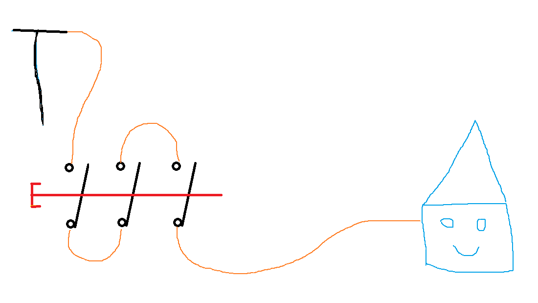

neosstoforum Δημοσ. 4 Δεκεμβρίου 2020 Δημοσ. 4 Δεκεμβρίου 2020 (επεξεργασμένο) Σήμερα για πρώτη φορά παρατήρησα προσεκτικά τον ηλεκτρολογικό πίνακα του σπιτιού και είδα ότι υπάρχει ένας περιστροφικός διακόπτης ίδιος με τον παρακάτω. Πάνω του γράφει 63A 380V και cosφ 0.85 οπότε υπέθεσα πως είναι για τριφασικό ρεύμα. Αλλά μετά διάβασα τον λογαριασμό της ΔΕΗ όπου γράφει "συμφωνημένη ισχύς παροχής 8kVA" άρα πρόκειται για μονοφασικό. Τώρα τι δουλειά έχει αυτός ο διακόπτης εκεί δεν έχω καταλάβει. Καμία ιδέα; Επεξ/σία 4 Δεκεμβρίου 2020 από neosstoforum

Fubar.gr Δημοσ. 5 Δεκεμβρίου 2020 Δημοσ. 5 Δεκεμβρίου 2020 17 ώρες πριν, neosstoforum είπε Σήμερα για πρώτη φορά παρατήρησα προσεκτικά τον ηλεκτρολογικό πίνακα του σπιτιού και είδα ότι υπάρχει ένας περιστροφικός διακόπτης ίδιος με τον παρακάτω. Πάνω του γράφει 63A 380V και cosφ 0.85 οπότε υπέθεσα πως είναι για τριφασικό ρεύμα. Τριφασικός διακόπτης φορτίου είναι, κατα πάσα πιθανότητα ο γενικός διακόπτης του πίνακα. Εδώ ενας αντίστοιχος πιό σύγχρονος διακόπτης που όμως κάνει ακριβώς την ίδια δουλειά: https://www.skroutz.gr/s/22883541/Legrand-DX3-406469.html Cosφ 0,85 σημαίνει οτι μπορεί να διακόψει και ελαφρώς επαγωγικά φορτία, όπως μικρά μοτέρ. Πλέον αναγράφεται το Utilization Category, ο συγκεκριμένος είναι κάτι ανάμεσα σε AC-21 (cosφ=0,95) και AC 22 (cosφ=0,65) 18 ώρες πριν, neosstoforum είπε Αλλά μετά διάβασα τον λογαριασμό της ΔΕΗ όπου γράφει "συμφωνημένη ισχύς παροχής 8kVA" άρα πρόκειται για μονοφασικό. Τώρα τι δουλειά έχει αυτός ο διακόπτης εκεί δεν έχω καταλάβει. Καμία ιδέα; Προφανώς η εσωτερική εγκατάσταση του σπιτιού είναι τριφασική, αλλά κάποια στιγμή το γύρισαν σε μονοφασικό για μικρότερο πάγιο. Πολύ συχνό σε σπίτια που κατασκευάστηκαν τέλη 70 αρχές 80 που είχαν θερμοσυσσωρευτές. Μετά τους βγάζανε και δέν χρειαζόταν το τριφασικό. Όταν ζητας απο τη ΔΕΗ να σου το γυρίσουν σε μονοφασικό πολύ απλά ο τεχνικός παίρνει μία απο τις φάσεις και τη γεφυρώνει και στις άλλες δύο στο μετρητή. Έτσι δέν χρειάζεται να γίνει καμία μετατροπή στην εγκατάσταση του σπιτιού, οπου οι τρείς φάσεις συνήθως είναι απλά για διαμοιρασμό των φορτίων και όχι επειδή υπάρχει κάποιο τριφασικό φορτίο. 1
neosstoforum Δημοσ. 5 Δεκεμβρίου 2020 Μέλος Δημοσ. 5 Δεκεμβρίου 2020 (επεξεργασμένο) 25 λεπτά πριν, Fubar.gr είπε Τριφασικός διακόπτης φορτίου είναι, κατα πάσα πιθανότητα ο γενικός διακόπτης του πίνακα. Εδώ ενας αντίστοιχος πιό σύγχρονος διακόπτης που όμως κάνει ακριβώς την ίδια δουλειά: https://www.skroutz.gr/s/22883541/Legrand-DX3-406469.html Cosφ 0,85 σημαίνει οτι μπορεί να διακόψει και ελαφρώς επαγωγικά φορτία, όπως μικρά μοτέρ. Πλέον αναγράφεται το Utilization Category, ο συγκεκριμένος είναι κάτι ανάμεσα σε AC-21 (cosφ=0,95) και AC 22 (cosφ=0,65) Προφανώς η εσωτερική εγκατάσταση του σπιτιού είναι τριφασική, αλλά κάποια στιγμή το γύρισαν σε μονοφασικό για μικρότερο πάγιο. Πολύ συχνό σε σπίτια που κατασκευάστηκαν τέλη 70 αρχές 80 που είχαν θερμοσυσσωρευτές. Μετά τους βγάζανε και δέν χρειαζόταν το τριφασικό. Όταν ζητας απο τη ΔΕΗ να σου το γυρίσουν σε μονοφασικό πολύ απλά ο τεχνικός παίρνει μία απο τις φάσεις και τη γεφυρώνει και στις άλλες δύο στο μετρητή. Έτσι δέν χρειάζεται να γίνει καμία μετατροπή στην εγκατάσταση του σπιτιού, οπου οι τρείς φάσεις συνήθως είναι απλά για διαμοιρασμό των φορτίων και όχι επειδή υπάρχει κάποιο τριφασικό φορτίο. Ευχαριστώ πολύ για την αναλυτική επεξήγηση. Άρα δηλαδή αυτός ο διακόπτης έχει κάποια ουσιαστική σημασία; Γιατί υπάρχει και γενικός διακόπτης, οπότε ο περιστροφικός βρίσκεται πάντα στη θέση ON. Επίσης, μου φάνηκε λίγο περίεργο αυτό για τα παλιά σπίτια που είχαν τριφασικό και γύρισαν σε μονοφασικό. Γιατί η οικοδομή που μένουμε χτίστηκε αρχές του 2000 και δεν κατοικούσε κανείς πριν από εμάς. Δηλαδή δεν έχει γίνει καμία τροποποίηση στο ηλεκτρικό κύκλωμα του διαμερίσματος. Επεξ/σία 5 Δεκεμβρίου 2020 από neosstoforum
