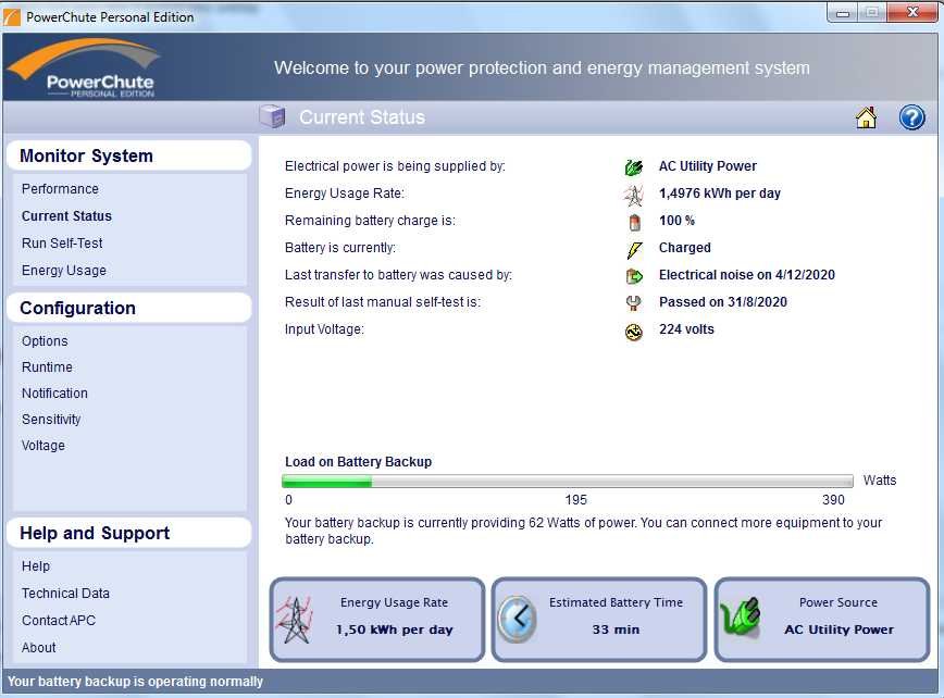

VasKag Δημοσ. 4 Δεκεμβρίου 2020 Δημοσ. 4 Δεκεμβρίου 2020 (επεξεργασμένο) Στη δουλεια εχουμε 2 ups. Ενα APC BackUP 700va και ενα powerwalker 850va . Μεχρι προτινος, οποτε ειχαν χρειαστει εκαναν αυτο που επρεπε χωρις προβληματα. Σημερα το πρωι εγινε παλι μια "παρεμβαση". Το apc το χαρακτηρισε στην κατηγορια "electrical noise". Η διαρκεια ηταν 4 δευτερολεπτα. Ενω το apc γυρισε στη μπαταρια και μετα στο ρευμα κανονικα, το powerwalker εκοψε την παροχη τελειως κανοντας συνεχομενο ηχο . οχι διακεκομενο. Οταν το εκλεισα (τοτε σταματησε και ο ηχος) και το ξανανοιξα, επανηλθε κανονικα. Ειναι φυσιολογικη συμπεριφορα αυτη? Δεν ειναι συνδεδεμενο με υπολογιστη οποτε δεν ξερω τι "status" δειχνει. Επεξ/σία 4 Δεκεμβρίου 2020 από VasKag

snbblp Δημοσ. 4 Δεκεμβρίου 2020 Δημοσ. 4 Δεκεμβρίου 2020 (επεξεργασμένο) 44 λεπτά πριν, VasKag είπε Στη δουλεια εχουμε 2 ups. Ενα APC BackUP 700va και ενα powerwalker 850va . Μεχρι προτινος, οποτε ειχαν χρειαστει εκαναν αυτο που επρεπε χωρις προβληματα. Σημερα το πρωι εγινε παλι μια "παρεμβαση". Το apc το χαρακτηρισε στην κατηγορια "electrical noise". Η διαρκεια ηταν 4 δευτερολεπτα. Ενω το apc γυρισε στη μπαταρια και μετα στο ρευμα κανονικα, το powerwalker εκοψε την παροχη τελειως κανοντας συνεχομενο ηχο . οχι διακεκομενο. Οταν το εκλεισα (τοτε σταματησε και ο ηχος) και το ξανανοιξα, επανηλθε κανονικα. Ειναι φυσιολογικη συμπεριφορα αυτη? Δεν ειναι συνδεδεμενο με υπολογιστη οποτε δεν ξερω τι "status" δειχνει. Ναι, είναι. Το transient φαινόμενο βγήκε εκτός της περιοχής που το μηχάνημα μπορούσε να διορθώσει. Ωστόσο, επειδή κατάλαβα πως το UPS δεν είναι μοντέλο με πανελάκι lcd, καλό είναι να το συνδέσεις σε υπολογιστή για να δεις κατάσταση μπαταρίας και συνολικές ώρες λειτουργίας. Αν έχεις αυτό το μοντέλο πάνω από 2 χρόνια, θέλεις μπαταρία. https://www.skroutz.gr/s/3347634/Powerwalker-VI-850-SH.html Επεξ/σία 4 Δεκεμβρίου 2020 από snbblp 1
VasKag Δημοσ. 4 Δεκεμβρίου 2020 Μέλος Δημοσ. 4 Δεκεμβρίου 2020 Ναι αυτο ειναι. Αγορασμενο 3/2018. Το ιδιο και το APC. Το apc βεβαια περναει το self test τακτικα
snbblp Δημοσ. 4 Δεκεμβρίου 2020 Δημοσ. 4 Δεκεμβρίου 2020 Τα APC κάνουν πολύ καλύτερη διαχείριση της μπαταρίας, με αποτέλεσμα μεγαλύτερη διάρκεια ζωής και καλύτερα αποθέματα ενέργειας όταν αυτή χρειαστεί. Δυστυχώς, σε UPS της τάξης των 50-100€, κάτι τέτοιο δεν είναι εφικτό. 2
VasKag Δημοσ. 4 Δεκεμβρίου 2020 Μέλος Δημοσ. 4 Δεκεμβρίου 2020 Οποτε θα δοκιμασω να το συνδεσω, και να δω αν χρειαζεται αλλαγη μπαταριας.
VasKag Δημοσ. 5 Δεκεμβρίου 2020 Μέλος Δημοσ. 5 Δεκεμβρίου 2020 Συνδεσα το ups στον υπολογιστη, αλλα δε βλεπω τιποτα που να με παραπεμπει οτι εχει προβλημα. Το software δε τοσο κατατοπιστικο οσο της apc
