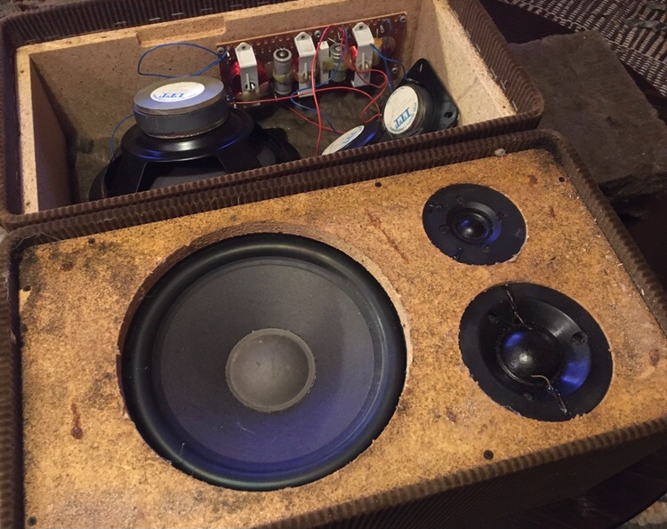

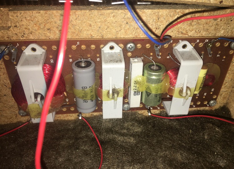

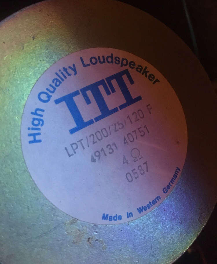

vagos_m Δημοσ. 4 Δεκεμβρίου 2020 Δημοσ. 4 Δεκεμβρίου 2020 (επεξεργασμένο) καλησπέρα παιδιά, έχω 2 παλιά ηχεία απο πικάπ δεκαετίας του 80 με τουίτερ και μπασο, και νομίζω μέσα πρέπει να έχουν και πλακέτα crossover (αν το λέω καλα). Θέλω να τα κάνω να δουλεύουν με την τηλεόραση και να τα συνδέω με το κινητό. Σκεφτόμουνα να πάω σε dc amplifier bluetooth. τα ηχεία δεν γράφουν πόσα βάτ είναι το καθένα. να πάρω εναν 100 βατ να είμαι μέσα η παιζει να είναι παραπάνω; θα ανεβάσω απο κάτω φωτό για να δείτε τα ηχεία. Επίσης πιστεύετε οτι υπάρχει καλύτερη λύση για να τα κανω να δουλέψουν με την τηλεόραση; Επεξ/σία 4 Δεκεμβρίου 2020 από vagos_m
gianniz_k Δημοσ. 4 Δεκεμβρίου 2020 Δημοσ. 4 Δεκεμβρίου 2020 Πρώτα να βρεις έναν ενισχυτή να δεις αν λειτουργούν,μετά αγοράζεις. Μην σε απασχολούν τα watt για την ώρα τουλάχιστον. Για χρήση με tv δεν είμαι σίγουρος ότι θα πάρεις κάτι το ιδιαίτερο από αυτά τα ηχεία
vagos_m Δημοσ. 4 Δεκεμβρίου 2020 Μέλος Δημοσ. 4 Δεκεμβρίου 2020 Σε ευχαριστώ για την απάντηση. Τελευταια φορα που τα δοκίμασα λειτουργούσαν (πριν απο καμια 5ετία) και μετά που έβγαλ ατο πικαπ τα αποθήκευσα στην αποθήκη οπότε λογικά θα λειτουργούν. Θυμάμαι οτι είχαν καλό και δυνατό ήχο. Εσύ γιατί λες οτι δεν θα κανουν καλη δουλεια στην τηλεόραση; Για ρίξε και μια ματιά σε αυτά τα 2. Amp 1 Amp 2 Να πάω στο πρώτο που είναι για DIY project (μιας και θα κάνω και κάτι μικροαλλαγές στην καμπίνα των ηχείων) ή στο δευτερο που είναι έτοιμο και δουλεύει και με 220v αλλά και με 12v και μπορείς να το δουλέψεις και σε άλλα συστήματα.
