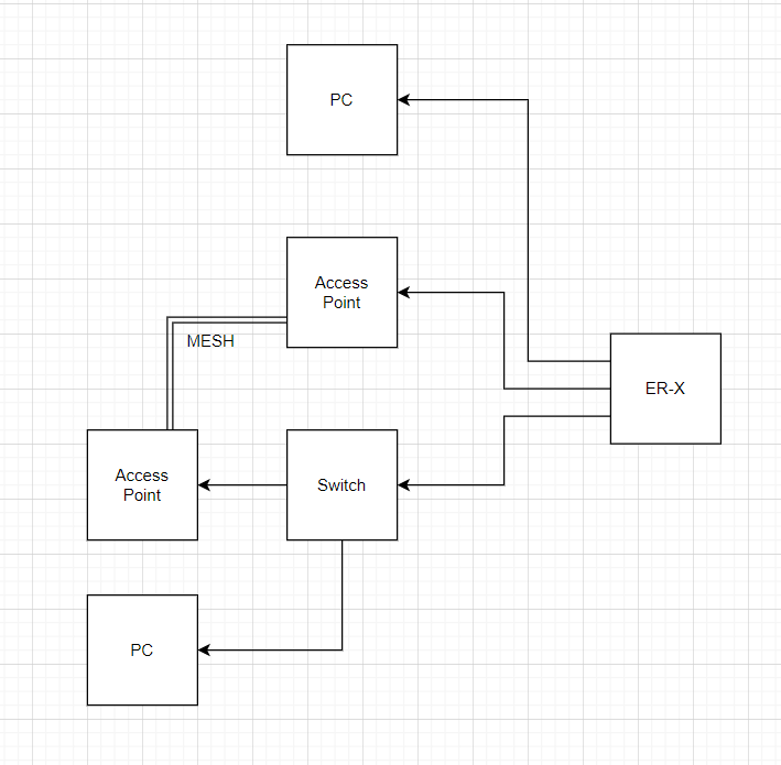

Dr.Tesla Δημοσ. 25 Φεβρουαρίου 2022 Δημοσ. 25 Φεβρουαρίου 2022 (επεξεργασμένο) @yagos Πως σου έχει φανεί η λειτουργία των COVR? Βλέπω πως αρκετοί δυσκολεύονται στο στήσιμο του backhaul... @poulinos Μήπως έτυχε να δοκιμάσεις ξανά τις συσκευές σε wired backhaul? Κοιτάζω να πάρω ένα ζευγάρι για να παίξουν μόνο σαν access point. Έχω ένα ER-X για router. Η σύνδεση που θα γίνει είναι είναι όπως στο σχήμα. Και φοβάμαι πως δεν θα μου κάνει τη χάρη να δουλέψει. Ψάχνω τη φθηνότερη λύση για mesh γιατί δεν έχω ιδιαίτερες απαιτήσεις από τις συσκευές που είναι σε wifi. Επεξ/σία 25 Φεβρουαρίου 2022 από Dr.Tesla 1
yagos Δημοσ. 27 Φεβρουαρίου 2022 Δημοσ. 27 Φεβρουαρίου 2022 Στις 25/2/2022 στις 1:05 ΠΜ, Dr.Tesla είπε @yagos Πως σου έχει φανεί η λειτουργία των COVR? Βλέπω πως αρκετοί δυσκολεύονται στο στήσιμο του backhaul... @poulinos Μήπως έτυχε να δοκιμάσεις ξανά τις συσκευές σε wired backhaul? Κοιτάζω να πάρω ένα ζευγάρι για να παίξουν μόνο σαν access point. Έχω ένα ER-X για router. Η σύνδεση που θα γίνει είναι είναι όπως στο σχήμα. Και φοβάμαι πως δεν θα μου κάνει τη χάρη να δουλέψει. Ψάχνω τη φθηνότερη λύση για mesh γιατί δεν έχω ιδιαίτερες απαιτήσεις από τις συσκευές που είναι σε wifi. Καλημέρα, Τα Covr λειτουργούν άψογα. Περασμένο και το τελευταίο firmware 1.06. Ευχαριστημένος!
poulinos Δημοσ. 27 Φεβρουαρίου 2022 Μέλος Δημοσ. 27 Φεβρουαρίου 2022 On 25/02/2022 at 01:05, Dr.Tesla said: @yagos Πως σου έχει φανεί η λειτουργία των COVR? Βλέπω πως αρκετοί δυσκολεύονται στο στήσιμο του backhaul... @poulinos Μήπως έτυχε να δοκιμάσεις ξανά τις συσκευές σε wired backhaul? Κοιτάζω να πάρω ένα ζευγάρι για να παίξουν μόνο σαν access point. Έχω ένα ER-X για router. Η σύνδεση που θα γίνει είναι είναι όπως στο σχήμα. Και φοβάμαι πως δεν θα μου κάνει τη χάρη να δουλέψει. Ψάχνω τη φθηνότερη λύση για mesh γιατί δεν έχω ιδιαίτερες απαιτήσεις από τις συσκευές που είναι σε wifi. οχι δεν εχω ασχοληθει να ξαναδοκιμασω το backhaul>αν δεν εχεις τιποτα τρελλες απαιτησεις δεν υπαρχει καν λογος να πας σε mesh και απλα βαλε 2 access points εκει που θες. απλα ισως χρειαστει ενα Switch ακομα αν δεν εχουν 2 ethernet.ακομα και καποιο παλιο adsl modem router μπορεις να το κανεις access point αν δεν σε ενδιαφερει ναειναι dual band.
