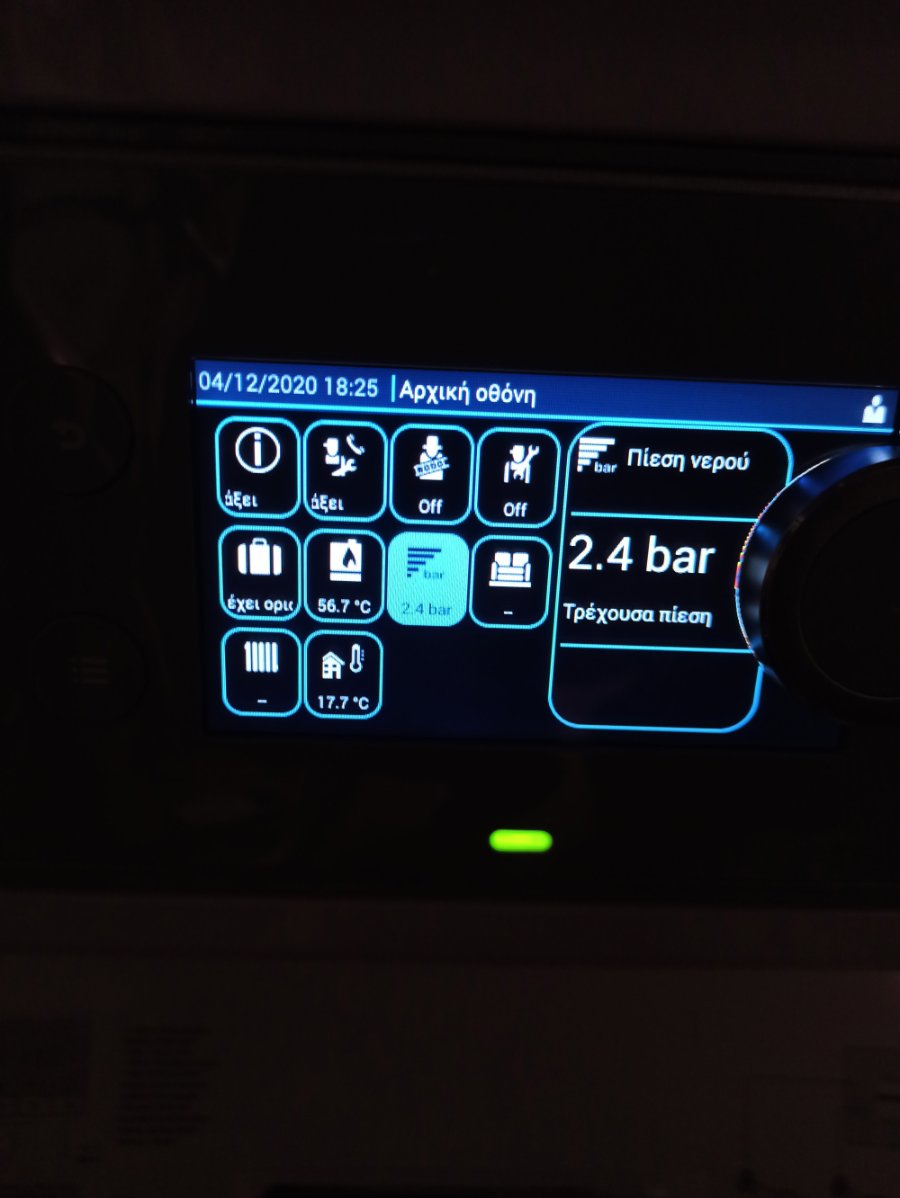

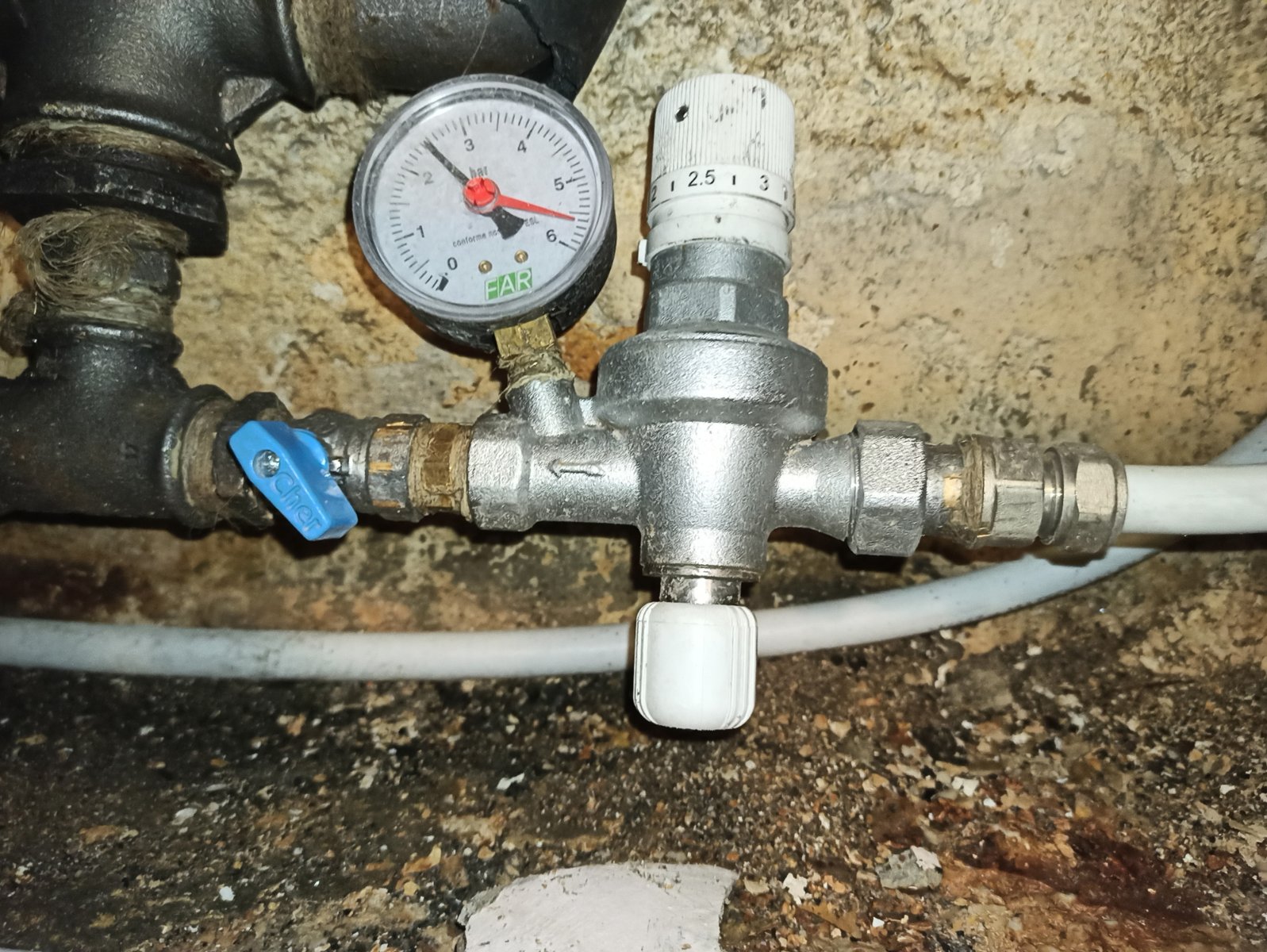

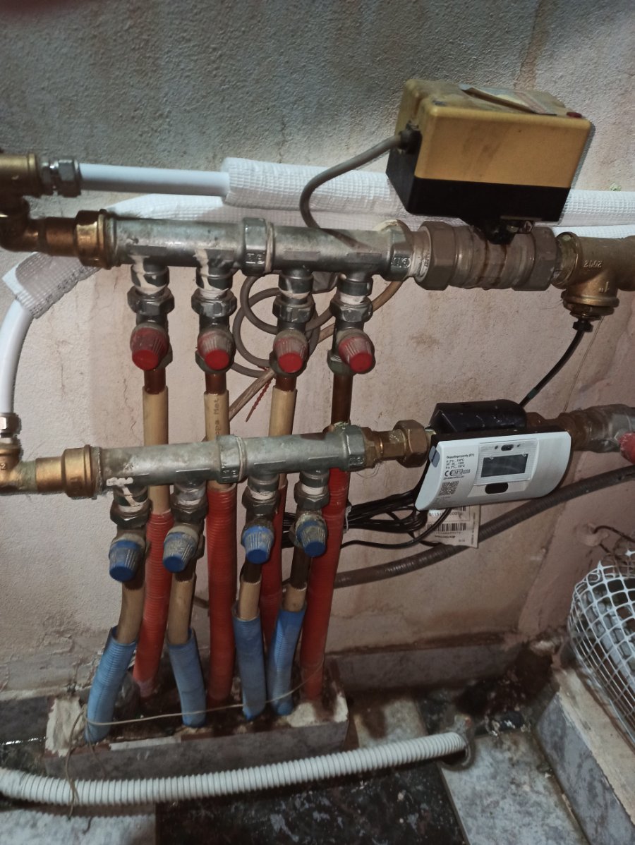

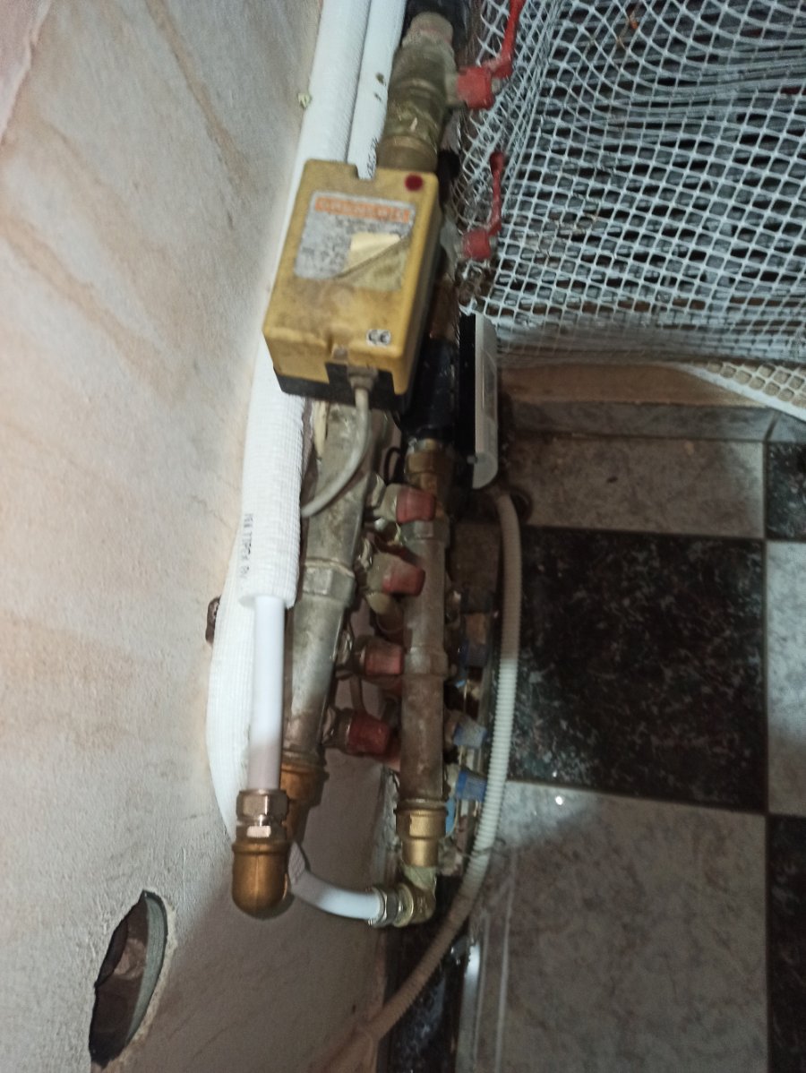

Uberalles_gr Δημοσ. 4 Δεκεμβρίου 2020 Μέλος Δημοσ. 4 Δεκεμβρίου 2020 Ήρθε σήμερα λοιπόν, τρομάρα του, και είδε ότι ήταν πολύ χαμηλή η πίεση στον λέβητα, στο 1.4 bar. Το ανέβασε στο 2.2 και όπως μου είπε, λογικά θα λύσει τα προβλήματα που έχουμε. Επιφυλάσσομαι βέβαια γιατί ούτε και αυτός ήταν σίγουρος...... Εκκρεμούν οι φωτογραφίες από το κολεκτέρ, που από ότι ρώτησα και μου έδειξε έχει ηλεκτροβάνα. 1

acomaedo Δημοσ. 4 Δεκεμβρίου 2020 Δημοσ. 4 Δεκεμβρίου 2020 3 ώρες πριν, Uberalles_gr είπε Ήρθε σήμερα λοιπόν, τρομάρα του, και είδε ότι ήταν πολύ χαμηλή η πίεση στον λέβητα, στο 1.4 bar. Το ανέβασε στο 2.2 και όπως μου είπε, λογικά θα λύσει τα προβλήματα που έχουμε. Επιφυλάσσομαι βέβαια γιατί ούτε και αυτός ήταν σίγουρος...... Εκκρεμούν οι φωτογραφίες από το κολεκτέρ, που από ότι ρώτησα και μου έδειξε έχει ηλεκτροβάνα. Δεν φαντάζομαι να μιλάμε για επίτοιχο λέβητα αερίου???? Με πίεση στα 2.2 σε κρύο λέβητα φλερτάρεις επικίνδυνα με τα τα 3 μόλις ζεσταθούν λίγο οπότε λογικά θα ανοίγει η βαλβίδα του και θα κλείνει.
Uberalles_gr Δημοσ. 4 Δεκεμβρίου 2020 Μέλος Δημοσ. 4 Δεκεμβρίου 2020 Ο καυστήρας είναι στον τοίχο, επομένως φαντάζομαι είμαι αυτό που λες. Υπάρχει μανόμετρο και ρυθμιστής που δεν του επιτρέπει να περάσει το bar αυτό, είναι ρυθμιζόμενο.

Uberalles_gr Δημοσ. 4 Δεκεμβρίου 2020 Μέλος Δημοσ. 4 Δεκεμβρίου 2020 Το φωτογραφικό υλικό παιδιά που χρωστάω

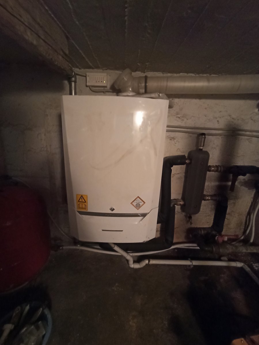

NikosKallithea Δημοσ. 4 Δεκεμβρίου 2020 Δημοσ. 4 Δεκεμβρίου 2020 3 ώρες πριν, Uberalles_gr είπε Το φωτογραφικό υλικό παιδιά που χρωστάω Bαλε ενα μποιλερ εκει κατω στην αποθήκη που ειναι και ο καυστήρας και καθάρισες
Uberalles_gr Δημοσ. 4 Δεκεμβρίου 2020 Μέλος Δημοσ. 4 Δεκεμβρίου 2020 Για άλλη μια φορά ευχαριστώ όλους για το ενδιαφέρον σας! @lary7 θα το δοκιμάσω αυτό που λες αν δω ότι δεν δουλεύει ούτε τώρα που μεγάλωσε η πίεση. Βέβαια με προβληματίζει αυτό που λες ότι είναι σπατάλη φυσικού αερίου για να έχω ζεστό νερό. Πως αλλιώς θα μπορούσα να έχω; @NikosKallithea Θες να μου πεις τι εννοείς όταν λέω να βάλω ένα μπόιλερ στην αποθήκη; Θα ζεσταίνει το νερό και θα παίρνουμε από εκεί ζεστό νερό; Γιατί το ισόγειο και ο 1ος έχουνε θερμοσίφωνα και ζεσταίνεται με το ΦΑ. Ο 2ος και ο 3ο έχει ηλιακό.
