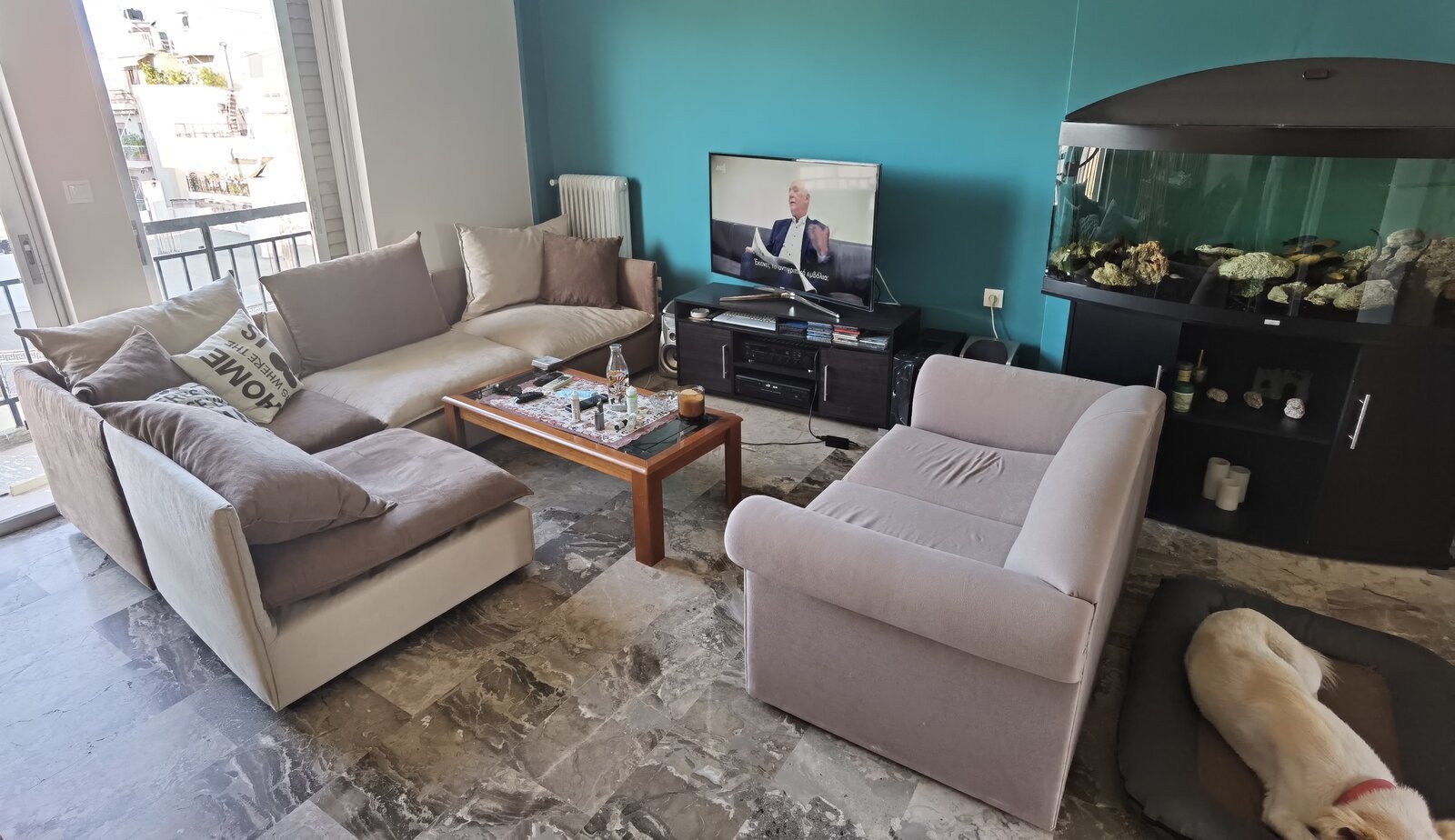

emperor4her Δημοσ. 10 Δεκεμβρίου 2020 Μέλος Δημοσ. 10 Δεκεμβρίου 2020 (επεξεργασμένο) καλημερα! επιστρεφω στο θεμα! μιας και ηρθε επιτελους η τηλεοραση (Sony KD-65XH9096) παμε σιγα σιγα για ηχοσυστημα. λοιπον, θελουμε αναπαραγωγη Dts, Dolby Atmos κλπ. Σε av ειμαι αναμεσα στους: Denon AVR-X1600H Denon AVR-X2600H Για ηχεια μπροστα στην τηλεοραση σκεφτομαι πολυ σοβαρα τα Dali Oberon 5 Στα υπολοιπα εχω χαθει καπως.. τι πρεπει να επιλεξω για περιφεριακα? για πισω και κεντρικο? φυσικα και απο τις πανω επιλογες, αν υπαρχει κατι καλυτερο χωρις ιδιαιτερη αυξηση χρηματων να το δουμε. o χωρος μου ειναι αυτος, εδω ειναι η παλια tv βεβαια πριν την αλλαγη. ηχεια στο ταβανι δεν το βλεπω εφικτο να βαλω, οποτε θα προτιμουσα 2 μπροστα και 2 πισω και ενα κεντρικο. ΑΑ, ξεχασα να αναφερω, το ηχοσυστημα θα μπει για ταινιες, αλλα πολυ θα ηθελα να ακουω εναν καθως πρεπει ηχο και σε μουσικη.. κανα spotify, cd Κλπ.. Διαβαζοντας αυτο, απο τον @konstantin79 επισης μπερδευτικα στο κοματι του " και φυσικά μια πηγή η οποία θα μπορεί να στείλει στον ενισχυτή τέτοιο σήμα (πχ bluray player ή media player καλό)" Η τηλεοραση δεν αναλαμβανει αυτο το ρολο? εγω που εχω και υπολογιστη συνδεδεμενο επισης δεν αναλαμβανει αυτο το ρολο? Επεξ/σία 10 Δεκεμβρίου 2020 από emperor4her
