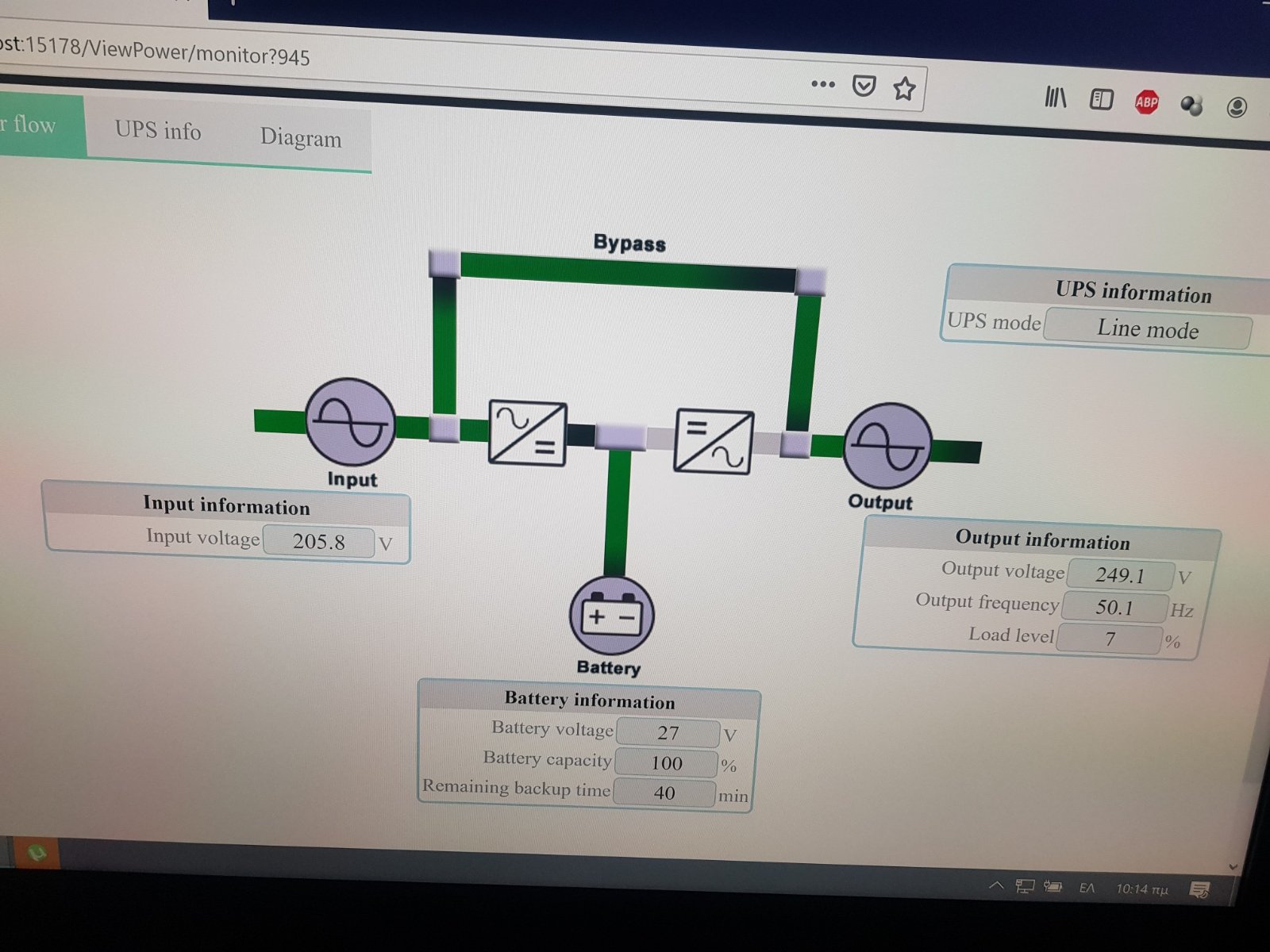

cocous Δημοσ. 1 Δεκεμβρίου 2020 Δημοσ. 1 Δεκεμβρίου 2020 (επεξεργασμένο) Παιδιά καλησπέρα. Θέλω λιγάκι τις γνώσεις σας περί ενός θέματος που αντιμετωπίζω. Πρόσφατα πήρα ένα UPS (το τρίτο που αποκτώ) αλλά μεγαλύτερο από τα άλλα 3000VA και επιπλέον λειτουργίες AVR κτλ. Καλά όλα αυτά αλλά διαπίστωσα ότι το AVR δουλεύει αρκετές φορές. Οπότε παρατήρησα ότι έχω θέμα με την τάση στο σπίτι η οποία πέφτει στα 207 volt.Το UPS μετά από ερώτηση του εγινε στον κατασκευαστή μπαίνει σε αυτή την λειτουργία όταν η τάση πέσει κάτω από 207volt ή ανέβει πάνω από 253volt. Οπότε η απάντηση του ήταν ότι αυτό το κάνει για να προστατέψει τις συσκευές από την χαμηλή τάση. Ως εδώ λέμε οκ. Αλλα όταν το UPS μπαίνει σε αυτή την λειτουργία βλέπω στην οθόνη του και στο monitoring system στον υπολογιστή ότι το input είναι στα 207 volt δηλαδή το κατώτατο όριο και στο output 253 που είναι το ανώτατο. Οπότε ναι μεν να δίνει παραπάνω για προστασία αλλά και πάνω από 240 volt δεν είναι επικίνδυνο? (250volt). Πραγματικά δεν ξέρω αν πρέπει να το βγάλω ή όχι και να το αντικαταστήσω. Το άλλο που σκέφτηκα ειναι σταθεροποιητης τάσης πρίν το ups αλλά μπαίνω σε παραπανω έξοδα. Ευχαριστώ εκ των προτέρων και συγγνώμη αν κούρασα. Από κάτω η φώτο όταν βρίσκεται το ups σε avr mode. Επεξ/σία 3 Δεκεμβρίου 2020 από cocous

cocous Δημοσ. 6 Δεκεμβρίου 2020 Μέλος Δημοσ. 6 Δεκεμβρίου 2020 (επεξεργασμένο) Μετράει όντως τόσο στο πολύμετρο. Ειναι της Powerwallker 3000VA και μετά απο ερώτηση που έκανα στον κατασκευαστή και στο κατάστημα που το αγόρασα έτσι δουλεύουν +/-10% στα 230. Αν η τάση ας πούμε πάει 200 αυτό θα έχει 242 στο avr. Εντωμεταξύ σε ηλεκτρονικούς που ρώτησα μου είπανε οτι δεν θα έχω πρόβλημα μιας και το ρεύμα είναι ελεγχόμενο και μετασχηματισμένο. Όπως και να έχει όμως για να έχω το κεφάλι μου ήσυχο παράγγειλα σταθεροποιητή τάσης ίδιου κυβισμού μιας και η ΔΕΗ μαλαxxxxται ωστέ το UPS να παίρνει σταθερή τάση. https://powerwalker.com/?page=product&item=10121144&lang=en Επεξ/σία 6 Δεκεμβρίου 2020 από cocous

Fubar.gr Δημοσ. 7 Δεκεμβρίου 2020 Δημοσ. 7 Δεκεμβρίου 2020 Στις 1/12/2020 στις 10:12 ΜΜ, cocous είπε Οπότε παρατήρησα ότι έχω θέμα με την τάση στο σπίτι η οποία πέφτει στα 207 volt.Το UPS μετά από ερώτηση του εγινε στον κατασκευαστή μπαίνει σε αυτή την λειτουργία όταν η τάση πέσει κάτω από 207volt ή ανέβει πάνω από 253volt. Οπότε η απάντηση του ήταν ότι αυτό το κάνει για να προστατέψει τις συσκευές από την χαμηλή τάση. Ως εδώ λέμε οκ. Αλλα όταν το UPS μπαίνει σε αυτή την λειτουργία βλέπω στην οθόνη του και στο monitoring system στον υπολογιστή ότι το input είναι στα 207 volt δηλαδή το κατώτατο όριο και στο output 253 που είναι το ανώτατο. Οπότε ναι μεν να δίνει παραπάνω για προστασία αλλά και πάνω από 240 volt δεν είναι επικίνδυνο? Τα νούμερα αυτά (207 και 253) είναι η ονομαστική τάση του δικτύου 230 +- 10% Οτιδήποτε μέσα σε αυτό το όριο θεωρείται φυσιολογικό βάσει πανευρωπαικών κανονισμών. Τα φτηνά UPS έχουν ένα μετασχηματιστή με πολλές λήψεις, οπότε μπορούν να αυξήσουν (η μειώσουν) την τάση κατα κάποια συγκεκριμένα ποσοστά σύν ή πλήν 5% 10% 20% κτλ. Είναι αδύνατον να στη ρυθμίσει σε ένα συγκεκριμένο νούμερο και να την κρατήσει σταθερή. Μπορείς να πάς σε πιό ακριβές λύσεις, πχ AVR με servomotor ή online UPS που θα κρατά την έξοδο στα 230 ακριβώς, αλλά έχει κάποιο νόημα? 16 ώρες πριν, htaccess είπε Για την σωστή μέτρηση τάσης εξόδου του ups, χρειάζεσαι όργανο (βολτόμετρο/πολύμετρο) που μετράει true rms. π.χ. > https://www.fluke.com/en/product/electrical-testing/digital-multimeters/fluke-179 Ισχύει αυτό, αν μετρήσεις έξοδο UPS με απλό πολύμετρο θα δείξει μεγαλύτερη τάση, αλλά στη συγκεκριμένη περίπτωση δέν λειτουργεί το inverter, απλά μετασχηματίζει την τάση του δικτύου. 2
htaccess Δημοσ. 7 Δεκεμβρίου 2020 Δημοσ. 7 Δεκεμβρίου 2020 2 hours ago, Fubar.gr said: Ισχύει αυτό, αν μετρήσεις έξοδο UPS με απλό πολύμετρο θα δείξει μεγαλύτερη τάση, αλλά στη συγκεκριμένη περίπτωση δέν λειτουργεί το inverter, απλά μετασχηματίζει την τάση του δικτύου. To παραπάνω ups έχει avr και όχι avs. 1
