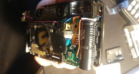

Καλησπερα ,
έφερα απο εξωτερικό μια φιλματι κάμερα (canon autoboy tele 6) με χαλασμένο φλας... Την άνοιξα και έβγαλα τον πυκνωτή καθώς όταν πατούσα να ρίξει με φλας έκανε θόρυβο σαν να κάνει κάτι βραχυκύκλωμα(τσακ τσακ). Το βραχυκύκλωμα ακούγεται από τον πυκνωτή ο οποίος είναι flash photo 280μF 280V (βλεπε φωτο). Τελος παντων , μπέικα στον πειρασμό να αλλάξω τον πυκνωτή. Είδα αρκετά ονλινε μαγαζιά και μόνο 2 στο ebay ειναι κοντα στις αναγραφόμενες τιμές του πυκνωτή μου. Να κανω τον κοπο να τον αλλάξω η δεν θα εχω θέμα να βγάζω φοτο με φιλμακι iso200, shutter 1/60 (χαμηλότερο της κάμερας) και f=5.6(δεν αλλαζει) (ξέρω πως δεν θα μπορώ σε χαμηλό φωτισμό και εσωτερικούς χώρους αλλα είδα και πως και με φουλ φώτα στο σπίτι δύσκολα βγαίνει μια φωτο).

  • 3 εβδομάδες αργότερα...
PROBLEM SOLVED !!!
Βρήκα και πείρα πυκνωτή απο Αγγλία με παρόμοια χαρακτηριστικά και τωρα λειτουργεί μια χαρά ! !
ΧΑΛΑΣΜΕΝΟΣ ΠΥΚΝΟΤΗΣ : FLASH PHOTO 280V 280μf
 ΚΑΙΝΟΥΡΓΙΟΣ : FLASH PHOTO 330 V 240μF
