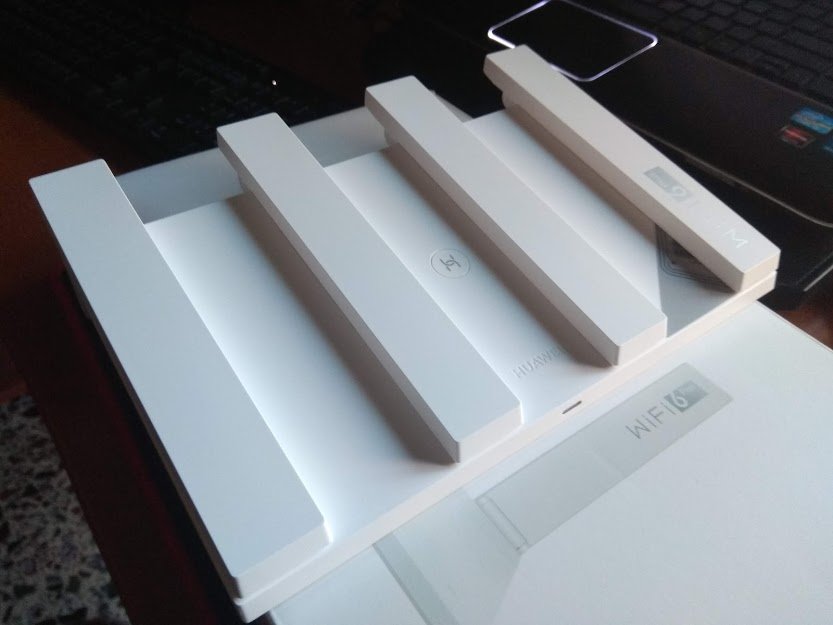

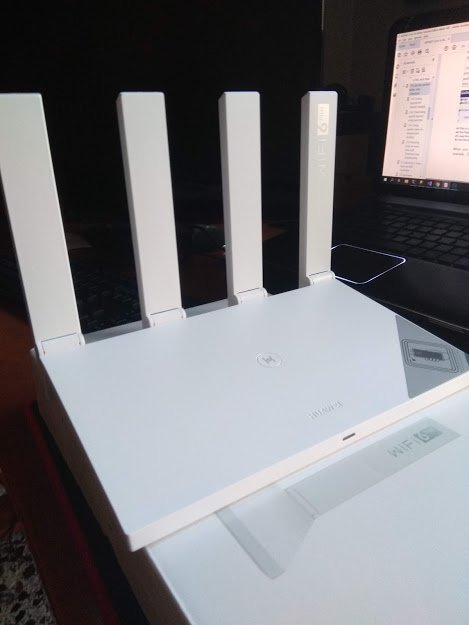

thomason993 Δημοσ. 27 Φεβρουαρίου 2021 Δημοσ. 27 Φεβρουαρίου 2021 Το παρέλαβα μέσα στη βδομάδα, παραγγελία στις 07/02 από Amazon.it μέσω προσφοράς στα 49€ περίπου. Από το λίγο που το χρησιμοποίησα πιστεύω οτι αξίζει τα λεφτά του. Το αγόρασα σαν συμπληρωματικό στο modem-router του παρόχου (ένα Speedport Entry από OTE) που το βασικό του πρόβλημα ήταν οτι το ασύρματο δίκτυό του δεν κάλυπτε αρκετά καλά όλο το σπίτι με αποτέλεσμα μερικές ταινίες με μεγάλο bitrate που έκανα stream μέσω Plex στο Mi Box στο σαλόνι να κολλάνε. Το συγκεκριμένο, με ρύθμιση σήματος στο low και τοποθέτηση σε δωμάτιο ακόμα πιο μακριά από το σαλόνι, πιάνει σήμα το ίδιο με του παρόχου (ίσως και ελάχιστα λιγότερο). Οπότε πιστεύω με ισχύ ασύρματου σήματος στο Medium (αν όχι στο Max) σίγουρα θα πιάνει ακόμα καλύτερα. Επιπλέον έχει πολλά παραπάνω χαρακτηριστικά που δεν είχε το router του παρόχου, όπως Dual Band, άμεση σύνδεση συσκευής μέσω NFC, προφανώς την υποστήριξη 802.11 AX (Wifi 6) για το μέλλον και κυρίως πολλές παραπάνω επιλογές και ρυθμίσεις μέσω του software του. Μερικές από τις ρυθμίσεις που ξεχώρισα με μία γρήγορη ματιά είναι η διαχείριση συνδεδεμένων συσκευών (καθορισμός ονομασίας για κάθε μια, kill-switch για τη προσβαση στο internet, περιορισμός στο bandwidth (up/down), δυνατότητα εκπομπής ξεχωριστού SSID για το έυρος των 2.4GHz και για το 5GHz (για να συνδέεσαι σε όποιο θες αναλόγως), δυνατότητα εκπομπής ξεχωριστού Guest SSID με περιορισμένα δικαιώματα και bandwidth (για επισκέπτες/φίλους κτλ που έρχονται στο σπίτι), επιλογή ισχύς σήματος (Low, Medium, Max) του ασύρματου εκπεμπόμενου δικτύου (όπως προανέφερα), προγραμματισμός αυτώματων ενημερώσεων λογισμικού σε ώρες που ορίζεις εσύ (π.χ. αργά τη νύχτα), και αρκετά άλλα πράγματα τα οποία δεν πρόλαβα να ασχοληθώ για καταλάβω τι κάνουν. Κάπου είδα και δυνατότητα σύνδεσης VPN μέσω PPTP ή L2TP, αλλά δε το έψαξα περισσότερο. Επίσης, σχεδόν όλα αυτά τα βρήκα και μέσω της mobile εφαρμογής (AI Life app) συν οτι από εκεί έχει και μερικά ακόμα πραγματάκια όπως οτι μπορείς να ορίσεις να κλείνει τελείως το ασύρματο δίκτυο σε συγκεκριμένες ώρες, π.χ. τη νύχτα, δυστυχώς όμως στη συγκεκριμένη επιλογή δεν είχε δυνατότητα αντί να κλείνει τελείως το ασύρματο απλά να ρίχνει αυτόματα την ισχύ του στο Low τη νύχτα και το πρωί να τη ξανανεβάζει, το οποίο θα με βόλευε περισσότερο. Το έχω συνδεδμένο με το modem-router του παρόχου μέσω PPPOE και μέχρι στιγμής με max 10 συσκευές συνδεδεμένες πάνω ταυτόχρονα, κανένας δεν είχε πρόβλημα. Επίσης, σε speedtest βγάζει τα ίδια ακριβώς αποτελέσματα με του παρόχου, ούτε καλύτερα ούτε χειρότερα. Γενικά, πιστεύω οτι άξιζε τα λεφτά του σαν αναβάθμιση για τη δική μου περίπτωση, καθώς έχει πολλές επιλογές σε σχέση με κάποιο "απλό" router που δίνει ένας πάροχος, κι επιπλέον έχει υποστήριξει για Wifi 6 που θα φανεί χρήσιμο μελλοντικά. 3
