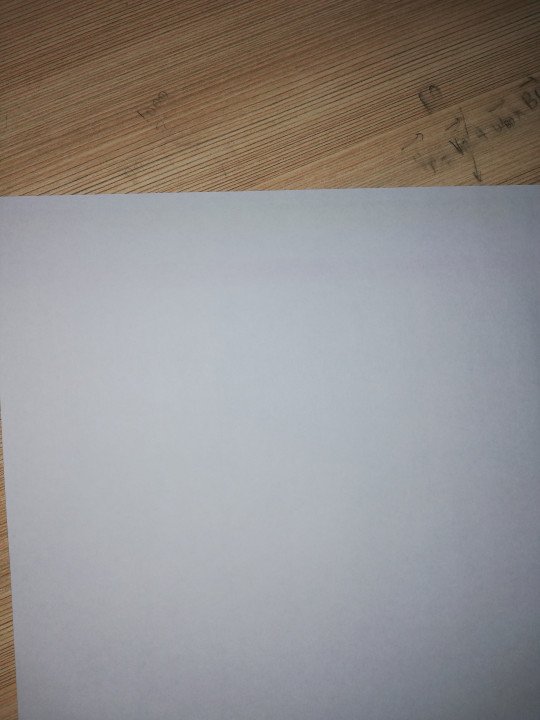

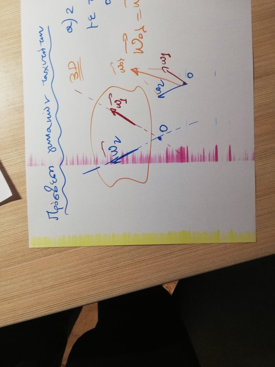

fasdf Δημοσ. 29 Νοεμβρίου 2020 Share Δημοσ. 29 Νοεμβρίου 2020 (επεξεργασμένο) Καλησπέρα σε όλους, Έχω ένα HP Color Laserjet Pro MFP M477fdw και αντιμετωπίζω ένα μικρό πρόβλημα. Όταν κάνω μια εκτύπωση η πρώτη, πολύ σπάνια και η δεύτερη, σελίδα στο πίσω και επάνω μέρος της σελίδας εμφανίζουν κάποιες λωρίδες αχνές χρώματος. Δεν έχουν εμφανίσει καμία φορά μαύρο χρώμα παραμόνο magenta, yellow και cyan. Έχω καταφέρει και έχω βγάλει το transfer belt και το καθάρισα ακολουθώντας κάποια tutorial στο youtube, καθώς επίσης καθάρισα και το "βουρτάκι" που καθαρίζει το transfer belt. Επίσης αντικατέστησα και το roller στο πίσω μέρος του εκτυπωτή που βρίσκεται όταν ανοίγουμε το καπάκι για το paper jam. Δυστυχώς μετά από όλα αυτά δεν κατάφερα τίποτα. Ξέρει κανείς γιατί συμβαίνει αυτό; Να επισημάνω πως χρησιμοποιώ τα συμβατά μελάνια της Xerox που ειναι για HP εκτυπωτές. Επίσης να επισημάνω ότι υπάρχουν και κάποιες φορές που στην 2η ή την 3η σελίδα στο μπροστινό μέρος (εκεί δηλαδή που έχει γίνει η εκτύπωση) εμφανίζονται και γραμμές όπως βλέπετε στην παρακάτω εικόνα: (πίσω μέρος αχνές γραμμές) (μπροστινό μέρος) Αν γνωρίζει κάποιος κάτι για το πρόβλημα θα ήμουν πραγματικά ευγνώμων για την απάντησή του. Είναι το δεύτερο συνεχόμενο σετ συμβατών μελανιών στο οποίο παρουσιάζεται το πρόβλημα. Επεξ/σία 29 Νοεμβρίου 2020 από fasdf Συνδέστε για να σχολιάσετε Κοινοποίηση σε άλλες σελίδες άλλες επιλογές

fasdf Δημοσ. 13 Δεκεμβρίου 2020 Μέλος Share Δημοσ. 13 Δεκεμβρίου 2020 Ακουστε εδω αλλο κουλο. Ακομα με τα παλια μελανια... Όταν εκτυπώνω ένα pdf παραδειγματος χαριν από Ubuntu 20.10 όλες οι σελίδες βγαίνουν πεντακάθαρες. Όταν εκτυπώνω από Windows 10 βγαίνει πάντα η δευτερη σελίδα του pdf με τις γραμμες που βλέπετε στη δευτερη εικόνα στο πρώτο μου post. Έβγαλα τους drivers τελείως (ακομα και από το printmanagement.msc) και τους επανεγκατέστησα και παλι τίποτα. Έκανα και firmware update. Still nothing. Δηλαδή θέλει να μας πει τώρα η HP ότι ο printer της λειτουργεί ορθότερα με το HPLIP και όχι από Windows 10 που υπάρχουν dedicated drivers και λογισμικό. 🤷♂️ Συνδέστε για να σχολιάσετε Κοινοποίηση σε άλλες σελίδες άλλες επιλογές
Βασίλης_29 Δημοσ. 13 Δεκεμβρίου 2020 Share Δημοσ. 13 Δεκεμβρίου 2020 2 ώρες πριν, fasdf είπε Ακουστε εδω αλλο κουλο. Ακομα με τα παλια μελανια... Όταν εκτυπώνω ένα pdf παραδειγματος χαριν από Ubuntu 20.10 όλες οι σελίδες βγαίνουν πεντακάθαρες. Όταν εκτυπώνω από Windows 10 βγαίνει πάντα η δευτερη σελίδα του pdf με τις γραμμες που βλέπετε στη δευτερη εικόνα στο πρώτο μου post. Έβγαλα τους drivers τελείως (ακομα και από το printmanagement.msc) και τους επανεγκατέστησα και παλι τίποτα. Έκανα και firmware update. Still nothing. Δηλαδή θέλει να μας πει τώρα η HP ότι ο printer της λειτουργεί ορθότερα με το HPLIP και όχι από Windows 10 που υπάρχουν dedicated drivers και λογισμικό. 🤷♂️ Δεν έχουν καμία σχέση τα λειτουργικά ούτε οι drivers. Δοκίμασε να εκτυπωσεις και τίποτε άλλο στα 2 λειτουργικά έτσι από περιέργεια, αλλά βάζω στοίχημα οτιδήποτε ότι δεν έχει σχέση αυτό και δεν θα δεις διαφορά. Συνδέστε για να σχολιάσετε Κοινοποίηση σε άλλες σελίδες άλλες επιλογές
fasdf Δημοσ. 14 Δεκεμβρίου 2020 Μέλος Share Δημοσ. 14 Δεκεμβρίου 2020 Μα μολις ειπα ότι είδα.... Παρ'ολα ταυτα εκτυπωσα και μερικα αλλα πραγματα και το αποτελεσμα ήταν αυτο που περιγραφω πιο πανω. Συνδέστε για να σχολιάσετε Κοινοποίηση σε άλλες σελίδες άλλες επιλογές
Βασίλης_29 Δημοσ. 14 Δεκεμβρίου 2020 Share Δημοσ. 14 Δεκεμβρίου 2020 4 ώρες πριν, fasdf είπε Μα μολις ειπα ότι είδα.... Παρ'ολα ταυτα εκτυπωσα και μερικα αλλα πραγματα και το αποτελεσμα ήταν αυτο που περιγραφω πιο πανω. Είπες ότι δοκίμασες ένα pdf και στα 2 λειτουργικά. Είναι εντελώς κουλό να συμβαίνει αυτό. Συνδέστε για να σχολιάσετε Κοινοποίηση σε άλλες σελίδες άλλες επιλογές
