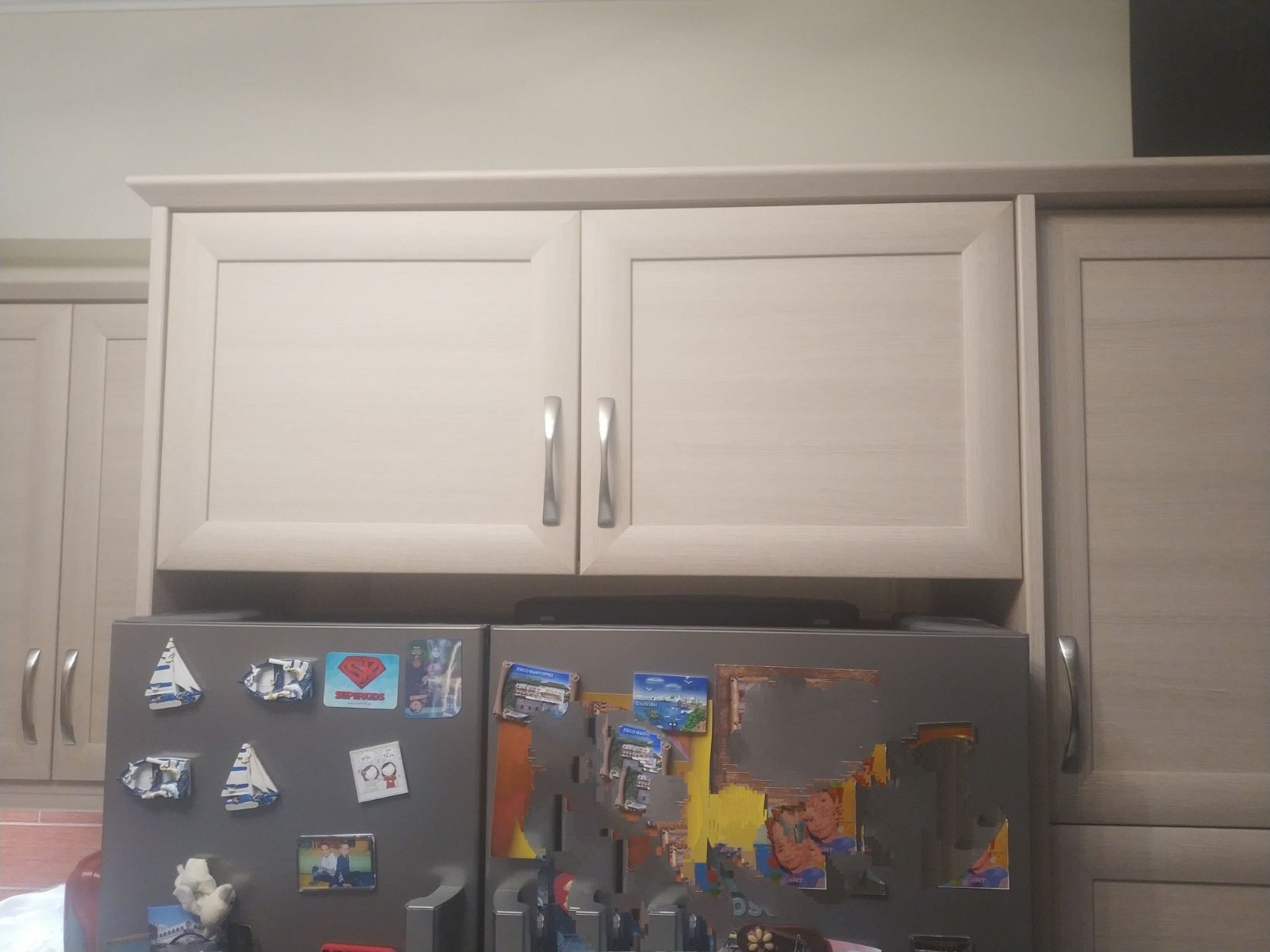

1. Το κενό των 10 εκ. πάνω από το ψυγείο, αναφέρεται μόνο στο πίσω κομμάτι της πάνω επιφάνειας του ή συνολικά στην πάνω επιφάνεια;
Πάνω από το ψυγείο έχω ντουλάπι το οποίο όμως δεν ακουμπάει στον τοίχο αλλά έχει κενό 10 εκ. στην πλάτη του, όπως του φίλου που έκανε την ανάρτηση:
Σε αυτή την περίπτωση, πρέπει κ πάλι να αφήσω 10 εκ. κενό από το πάνω ντουλάπι ή μπορεί να είναι κ μικρότερο ή ακόμη κ να ακουμπάει; Το ύψος από το πάτωμα μέχρι την κάτω επιφάνεια του ραφιού είναι 187 εκ.. Μέχρι τι ύψος ψυγείο πρέπει να επιλέξω για να έχει καλή λειτουργία;
2. Αν τηρηθούν οι απαιτούμενες αποστάσεις πλευρικά, πάνω, πίσω, δεν θα υπάρχει κανένα απολύτως πρόβλημα κ η απόδοση του ψυγείου θα είναι η ίδια σε σχέση με το αν το τοποθετούσα σε άλλο σημείο, εντελώς ελεύθερο χωρίς έπιπλα δεξιά-αριστερά κ πάνω;
Όλα τα ράφια από την πάνω μεριά στα ψυγεία έτσι είναι σε όλους δεν έχεις προβλημα. Βάζω και μια φωτογραφία από μπροστά στο δικό μου το κενό από πανω είναι περίπου 5-6 πόντους, 14 χρόνια δουλεύει έτσι κανένα πρόβλημα.
Επεξ/σία από Amaretos
Eυχαριστώ για την απάντηση. Στην περίπτωση σου θα μπορούσε να μπει κ ψηλότερο ψυγείο καλύπτοντας αυτά τα 5-6 εκατοστά;
