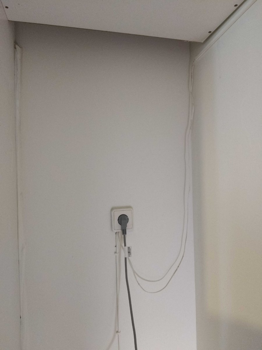

bobptz Δημοσ. 29 Νοεμβρίου 2020 Μέλος Δημοσ. 29 Νοεμβρίου 2020 (επεξεργασμένο) 38 λεπτά πριν, hp8 είπε Η ζεστη που βγαζει το condenser του ψυγείου βγαίνει προς τα πάνω απο το κενό που αφήνει το πανω ντουλαπι Μπράβο, γι αυτό και ο επιπλοποιός είχε αφήσει αυτό το άνοιγμα. Να η φώτο, η οποία είναι τραβηγμένη από το πάτωμα και δείχνει προς το ταβάνι. Φαίνεται και το ντουλάπι που εφαρμόζει ακριβώς πάνω από το ψυγείο: Εδώ είναι το σοβαντεπί που το γκρεμίζω για να χωρέσει το ψυγείο: Εδώ είναι το κάτω μέρος του ψυγείου. Περίπου 2 cm έχει άνοιγμα από το πάτωμα: Εδώ είναι ο τοίχος πίσω από το ψυγείο: Επεξ/σία 29 Νοεμβρίου 2020 από bobptz

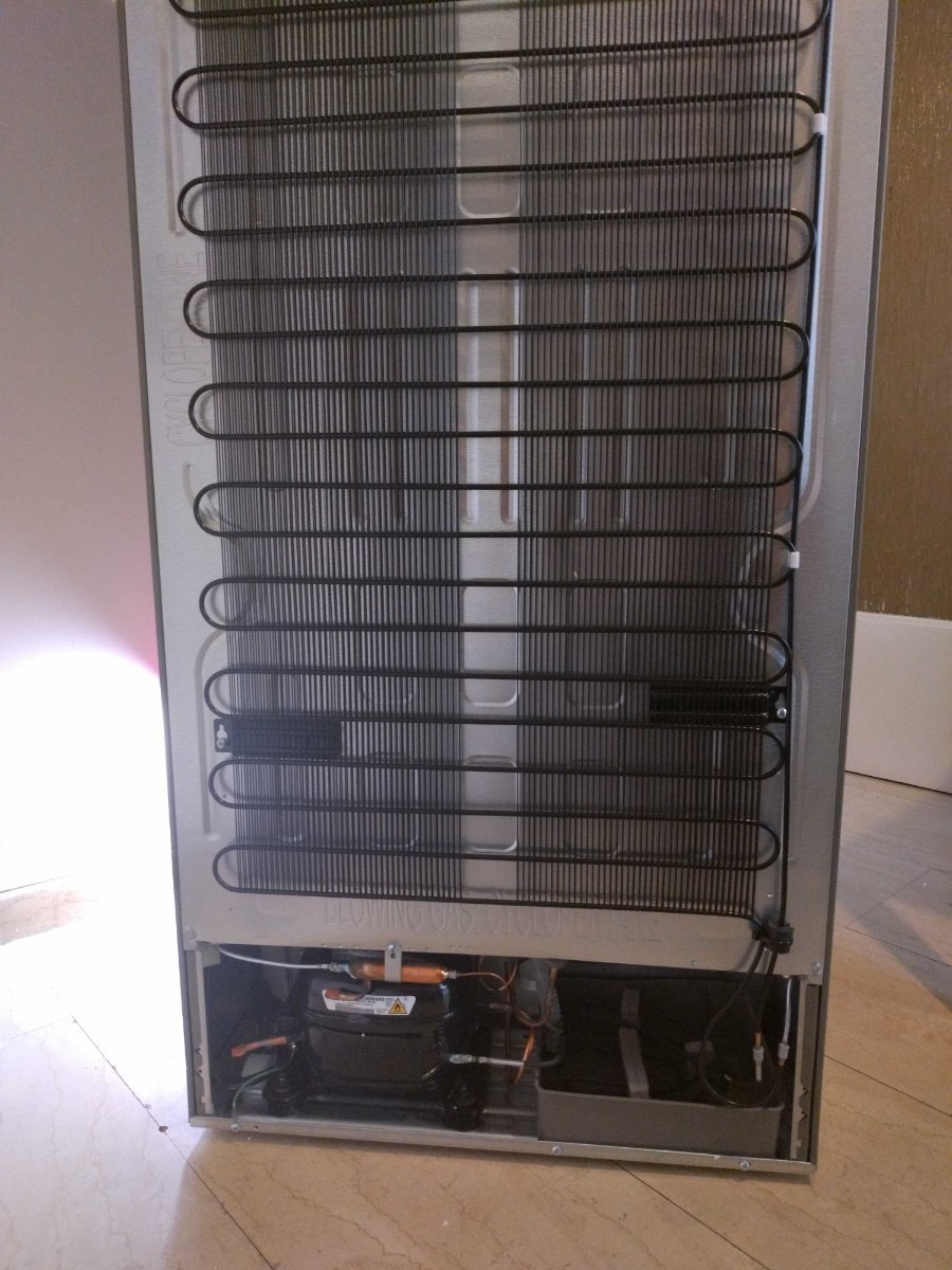

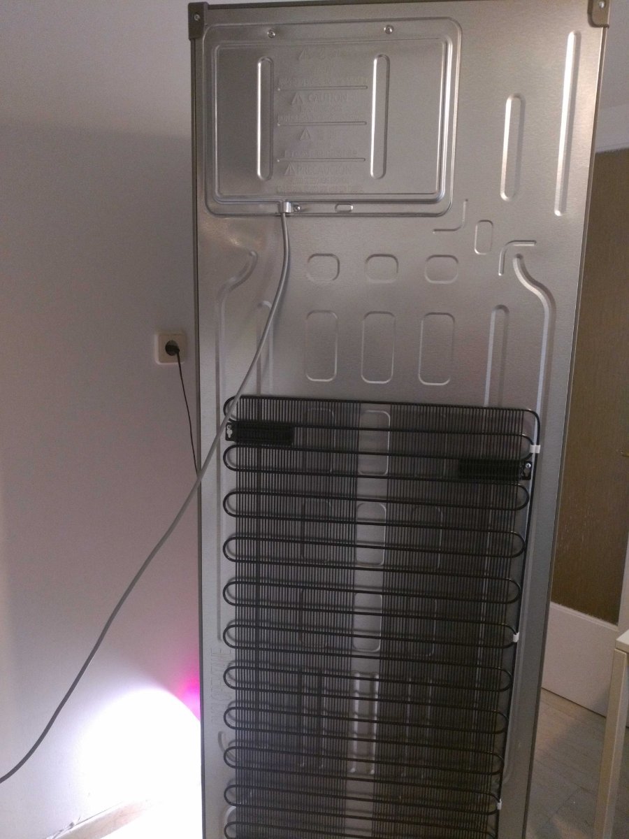

hp8 Δημοσ. 29 Νοεμβρίου 2020 Δημοσ. 29 Νοεμβρίου 2020 3 λεπτά πριν, bobptz είπε Εδώ είναι το κάτω μέρος του ψυγείου. Περίπου 2 cm έχει άνοιγμα από το πάτωμα: αν μπορέσεις βάλε μια φωτο να δω το πίσω μέρος του ψυγείου << από περιέργεια >> Λογικά ένα καπάκι με περσίδες αερισμού θα είναι και μεσα από αυτό θα είναι τα μηχανικά μέρη
bobptz Δημοσ. 29 Νοεμβρίου 2020 Μέλος Δημοσ. 29 Νοεμβρίου 2020 5 λεπτά πριν, hp8 είπε αν μπορέσεις βάλε μια φωτο να δω το πίσω μέρος του ψυγείου
hp8 Δημοσ. 29 Νοεμβρίου 2020 Δημοσ. 29 Νοεμβρίου 2020 29 λεπτά πριν, bobptz είπε Spoiler ωραια θα σου στειλω αυριο μαλλον πμ την πατεντα μου σε φωτο

hp8 Δημοσ. 29 Νοεμβρίου 2020 Δημοσ. 29 Νοεμβρίου 2020 4 ώρες πριν, bobptz είπε Εγώ φαντάζομαι τον εξαεριστήρα ( https://www.ledison.gr/extra/eksaerismos/aurora-eksaeristiras-mpaniou-asm-100.html ) πάνω από το ντουλάπι να ρουφάει τον αέρα που βρίσκεται πίσω από το ψυγείο με τη βοήθεια σωλήνας εξαερισμού ( https://www.skroutz.gr/c/2178/Kapnodochoi.html?keyphrase=σωληνες+εξαερισμου ). Πρέπει να βρω αθόρυβο εξαεριστήρα, αλλιώς θα υπάρχει πρόβλημα. καμία σχέση Δες το πμ Το έχω αυτό 18 χρόνια Αλλάζω fan κάθε 3-4 χρόνια Στην κατάψυξη άλλαξα συμπιεστή στα 12 χρόνια Της συντήρησης είναι της μάνας του ακόμα με R134 Όπως βλέπεις το ψυγείο είναι συμβατικής με 2 μοτέρ ανεξάρτητα σε έναν ογκο Ηταν η δουλειά μου 4 ώρες πριν, bobptz είπε Επίσης με προβληματίζει το εξής: καλά θα ρουφάει ο εξαεριστήρας το θερμό αέρα πίσω από το ψυγείο. Από ΠΟΥ θα βρίσκεται ΨΥΧΡΟΣ αέρας να πηγαίνει πίσω στο ψυγείο? το δείχνεις παραπάνω στη φωτο Απο το κατω μερος που ειναι κενό στα ρυθμιστικά ευθυγραμμισης
bobptz Δημοσ. 29 Νοεμβρίου 2020 Μέλος Δημοσ. 29 Νοεμβρίου 2020 (επεξεργασμένο) 41 λεπτά πριν, hp8 είπε το δείχνεις παραπάνω στη φωτο Απο το κατω μερος που ειναι κενό στα ρυθμιστικά ευθυγραμμισης 1) Και είναι αρκετό αυτό το άνοιγμα? Το manual λέει : "Αφήνετε απόσταση μεγαλύτερη από 50 mm από κάθε παρακείμενο τοίχο ..." , κι εγώ έχω αφήσει λιγότερο από 1 mm. 2) Τα ανεμιστηράκια κοντά στον κομπρέσορα καταλαβαίνω ότι τον βοηθούνε να δουλεύει πιο αποδοτικά και να μη χαλάσει. Αλλά δεν είναι εξίσου σημαντικό να διοχετεύω αέρα και στο μαύρο σπείρωμα που είναι στην πίσω πλευρά του ψυγείου, για να ψύχεται το υγρό? Μήπως λές ότι με το ανεμηστηράκι που πρότεινες ( https://www.kourlaba.gr/oshop/index.php?route=product/category&path=14_17_440&sort=p.price&order=ASC ) θα πετύχω και τα δύο? Θα ελέγξω τις επόμενες ημέρες την απόδοση. Το έχω ρυθμίσει στους 3C και το θερμόμετρο στη συντήρηση δείχνει 7C. Δε μου αρέσει αυτό. Θα τραβήξω το ψυγείο έξω να δω αν θα είναι καλύτερα. Αν χρειαστεί, θα πω σε ένα γνωστό ηλεκτρολόγο/ηλεκτρονικό να μου το φτιάξει. Επεξ/σία 29 Νοεμβρίου 2020 από bobptz
hp8 Δημοσ. 29 Νοεμβρίου 2020 Δημοσ. 29 Νοεμβρίου 2020 5 λεπτά πριν, bobptz είπε 1) Και είναι αρκετό αυτό το άνοιγμα? Το manual λέει : "Αφήνετε απόσταση μεγαλύτερη από 50 mm από κάθε παρακείμενο τοίχο ..." , κι εγώ έχω αφήσει λιγότερο από 1 mm. εγω αναφέρομαι για απο κατω και οχι στα πλαγια Αλωστε δεν εχεις αλλες επιλογες 7 λεπτά πριν, bobptz είπε Τα ανεμιστηράκια κοντά στον κομπρέσορα καταλαβαίνω ότι τον βοηθούνε να δουλεύει πιο αποδοτικά και να μη χαλάσει. τα φαν είναι πρωτα για την υγροποίηση του ψυκτκου μέσου και κατ επέκταση την ψυξη του συμπιεστή
