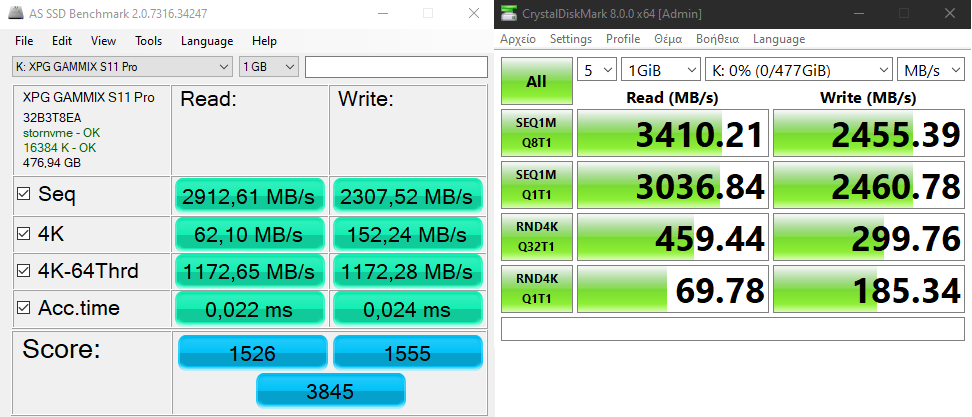

Spectrus Δημοσ. 10 Δεκεμβρίου 2020 Δημοσ. 10 Δεκεμβρίου 2020 (επεξεργασμένο) Μόλις εγκατέστησα το ν δικό μου. Αποτελέσματα: EDIT: Και AS SSD Είναι ok; Controller πως βλέπω ποιόν έχει;; Hard Disk Sentinel, το είδα παραπάνω. Ελεγκτής: SM2262EN Επεξ/σία 10 Δεκεμβρίου 2020 από Spectrus 1
