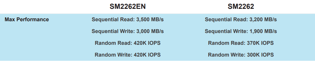

Arkin Δημοσ. 10 Δεκεμβρίου 2020 Δημοσ. 10 Δεκεμβρίου 2020 (επεξεργασμένο) 3 ώρες πριν, elpenor είπε Εγώ την πάτησα, έχουν βάλει μέσα τον αρχαίο σκέτο SM2262 ούτε EN ούτε ENG ούτε καν G. Χειρότερες επιδόσεις από όλους..... σαν τον απλό SX8200 (όχι Pro). Δεν είναι ότι η διαφορά ταχύτητας θα είναι αισθητή (προορίζεται για το gaming pc που έχω φτιάξει στα ανίψια μου) αλλά είναι άσχημο να νοιώθεις ότι σε έκλεψαν στεγνά. Θεωρώ χοντρό που στο επίσημο site της Adata έχει στα specs: Read 3500MB/s , Write 3000MB/s Maximum 4K random read/write IOPS : up to 390K/380K και βάζουν μέσα τον πιο αργό controller που δεν τα πλησιάζει : Εφοσον βγαζεις 70mb σε read σε Q1T1 εισαι κομπλε. Οι sequential ταχυτητες παιζουν ρολο και αναλογα την μητρικη. Ο κακος controller βγαζει κατω απο 60mb σε Q1T1. Για να σιγουρευτειτε ομως ας δει καποιος που εχει σιγουρα τον καλο controller τι του δειχνει το ΑΙDA. Κατα 99% ειστε μια χαρα. Επεξ/σία 10 Δεκεμβρίου 2020 από Arkin 2

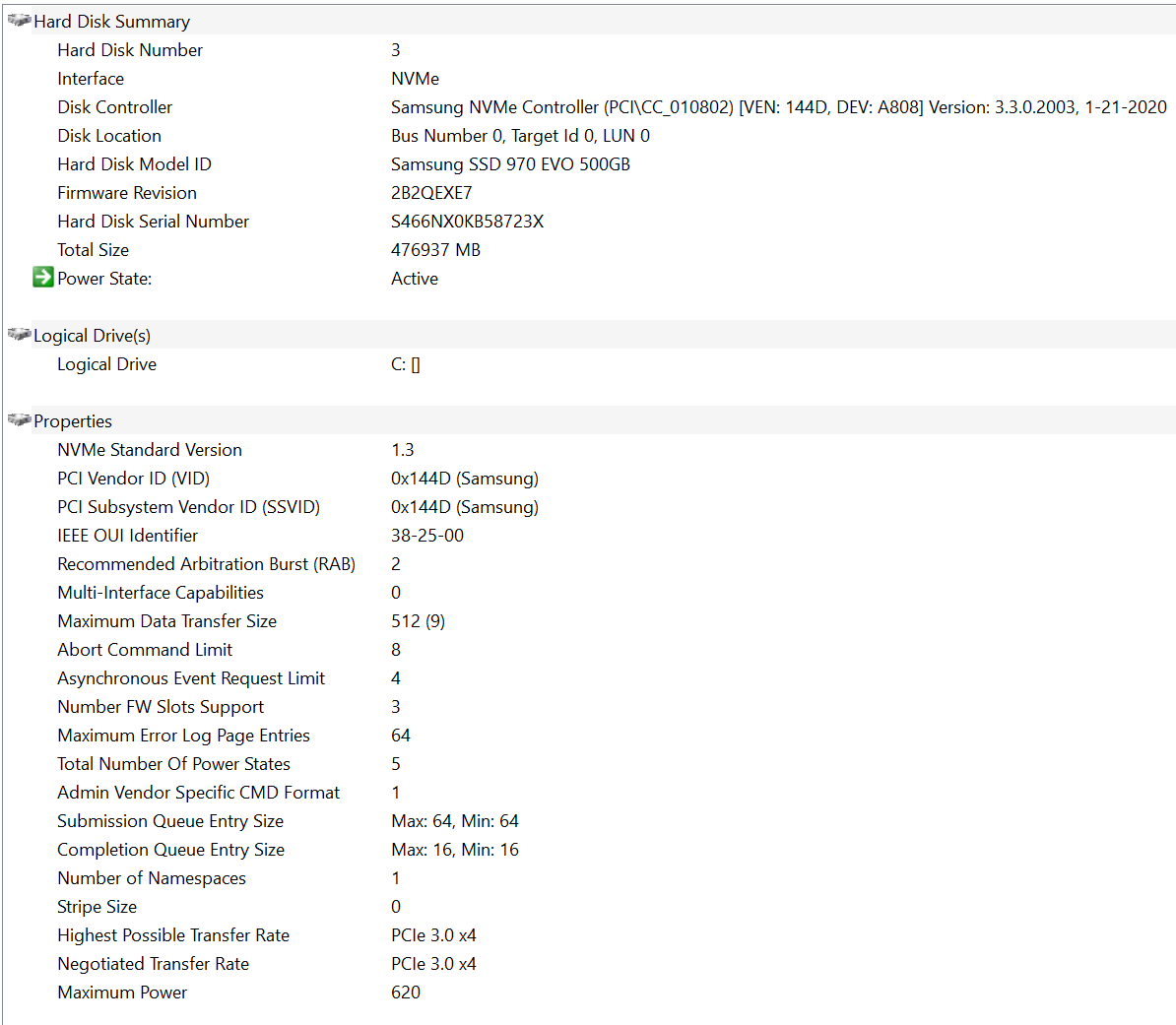

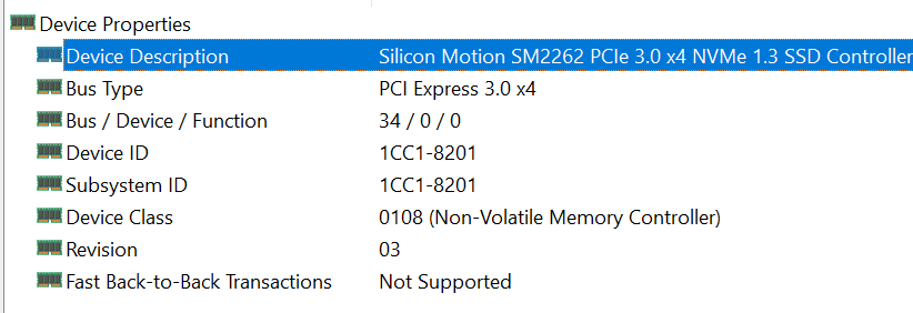

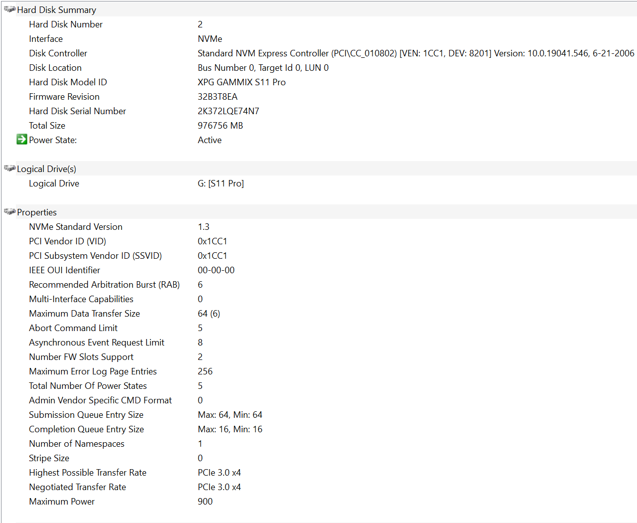

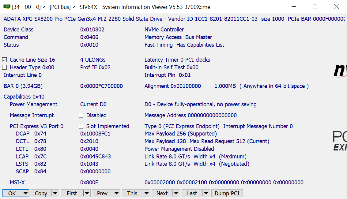

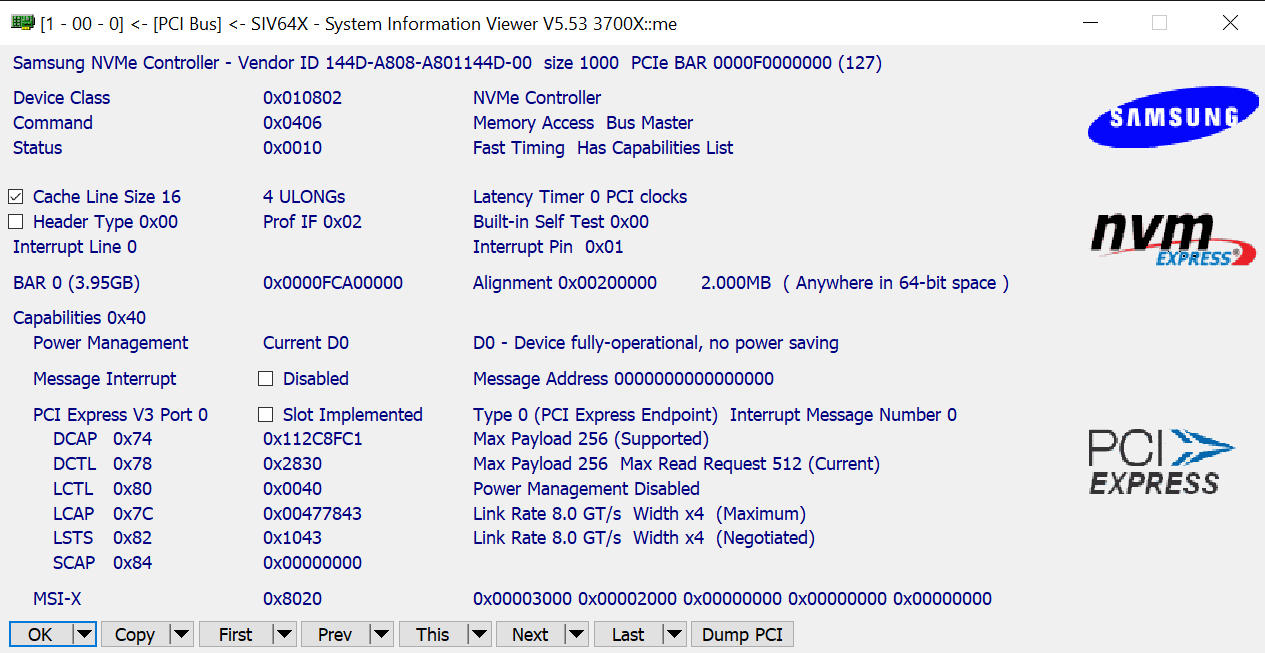

elpenor Δημοσ. 10 Δεκεμβρίου 2020 Δημοσ. 10 Δεκεμβρίου 2020 (επεξεργασμένο) @Πέτρος@Arkin Θα το ψάξω περισσότερο, μάλλον έχετε δίκιο. Δεν σκέφτηκα να κοιτάξω με άλλο πρόγραμμα γιατί στον SX8200 Pro το AIDA μου γράφει ότι είναι ο SM2262EN. Το Sentinel όντως γράφει SM2262EN. Μου έκανε εντύπωση και εμένα ότι είχα 70 Q1T1, οι υπόλοιπες ταχύτητες μου φάνηκαν υπερβολικά αργές σε σχέση με τον Samsung που έχω στο πρώτο M2 slot, πιθανότατα να φταίει ότι για τον S11 Pro χρησιμοποίησα το 3ο M2 slot που έρχεται από το X570 και όχι από τον επεξεργαστή όπως το πρώτο. Edit: Τελικά μετά από κάποιο ψάξιμο ανακάλυψα αυτό το άρθρο στο Reddit που λέει βασικά ότι τα M2 slots που έρχονται από το X570 δεν συνεργάζονται σωστά με τους SM2262EN και παρατηρούν ακριβώς τις μειωμένες ταχύτητες που βλέπω και εγώ. Από ότι φαίνεται το όλο ζήτημα το προκαλεί το mdts (maximum data transfer size) που είναι 64 στον S11 Pro στο M2_3 και 512 στον Samsung στο M2_1. Επίσης το Max Payload στο slot του S11 Pro είναι 128 (με supported 256) ενώ στο slot του Samsung 256. Spoiler Επεξ/σία 10 Δεκεμβρίου 2020 από elpenor 5 2

spigias Δημοσ. 10 Δεκεμβρίου 2020 Δημοσ. 10 Δεκεμβρίου 2020 6 ώρες πριν, elpenor είπε @Πέτρος@Arkin Θα το ψάξω περισσότερο, μάλλον έχετε δίκιο. Δεν σκέφτηκα να κοιτάξω με άλλο πρόγραμμα γιατί στον SX8200 Pro το AIDA μου γράφει ότι είναι ο SM2262EN. Το Sentinel όντως γράφει SM2262EN. Μου έκανε εντύπωση και εμένα ότι είχα 70 Q1T1, οι υπόλοιπες ταχύτητες μου φάνηκαν υπερβολικά αργές σε σχέση με τον Samsung που έχω στο πρώτο M2 slot, πιθανότατα να φταίει ότι για τον S11 Pro χρησιμοποίησα το 3ο M2 slot που έρχεται από το X570 και όχι από τον επεξεργαστή όπως το πρώτο. Edit: Τελικά μετά από κάποιο ψάξιμο ανακάλυψα αυτό το άρθρο στο Reddit που λέει βασικά ότι τα M2 slots που έρχονται από το X570 δεν συνεργάζονται σωστά με τους SM2262EN και παρατηρούν ακριβώς τις μειωμένες ταχύτητες που βλέπω και εγώ. Από ότι φαίνεται το όλο ζήτημα το προκαλεί το mdts (maximum data transfer size) που είναι 64 στον S11 Pro στο M2_3 και 512 στον Samsung στο M2_1. Επίσης το Max Payload στο slot του S11 Pro είναι 128 (με supported 256) ενώ στο slot του Samsung 256. Απόκρυψη περιεχομένων άμα αλλάξεις την θέση στον s11 στείλε και ένα crystal disk mark screenshot πριν και μετά να δούμε διαφορές
