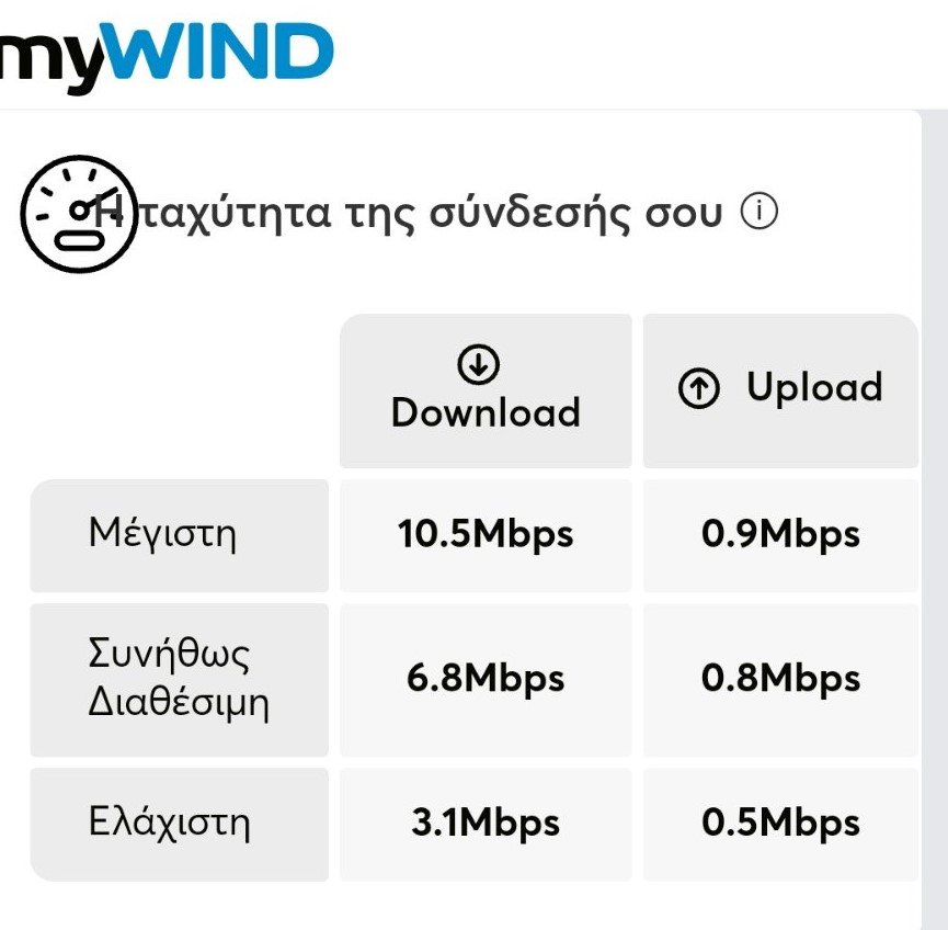

Shineboy Δημοσ. 6 Δεκεμβρίου 2020 Δημοσ. 6 Δεκεμβρίου 2020 (επεξεργασμένο) Εχω adsl και το ρουτερ κλειδωνει περίπου στα 5Μbit ο παροχος (Wind) για την περιοχή μου δίνει ελάχιστη ταχύτητα 3.1Μbit και συνήθη 6.8Mbit οπότε είμαι μέσα στα όρια και δεν έχω δικαίωμα για παράπονα κλπ σύμφωνα με τον τεχνικούς τους, τώρα βέβαια να θεωρείται νορμάλ ταχύτητα 5MBit εν έτη 2020 είναι άλλη κουβέντα... Επεξ/σία 6 Δεκεμβρίου 2020 από Shineboy κοψιμο εικονας 1

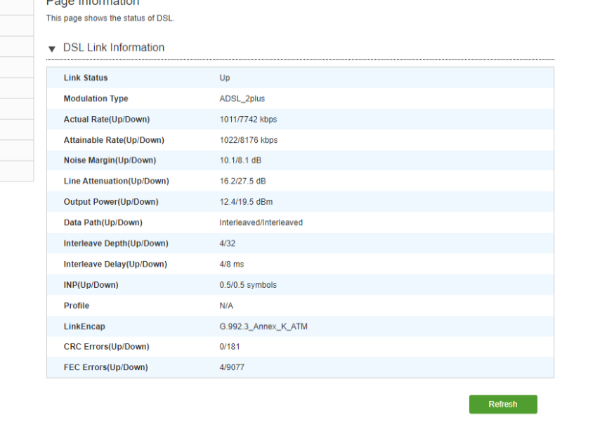

markos9 Δημοσ. 8 Δεκεμβρίου 2020 Δημοσ. 8 Δεκεμβρίου 2020 @poulinos θα ήθελα την γνώμη σου σχετικά με αυτά τα αποτέλεσμα. Σ ευχαριστώ εκ των προτέρων.
