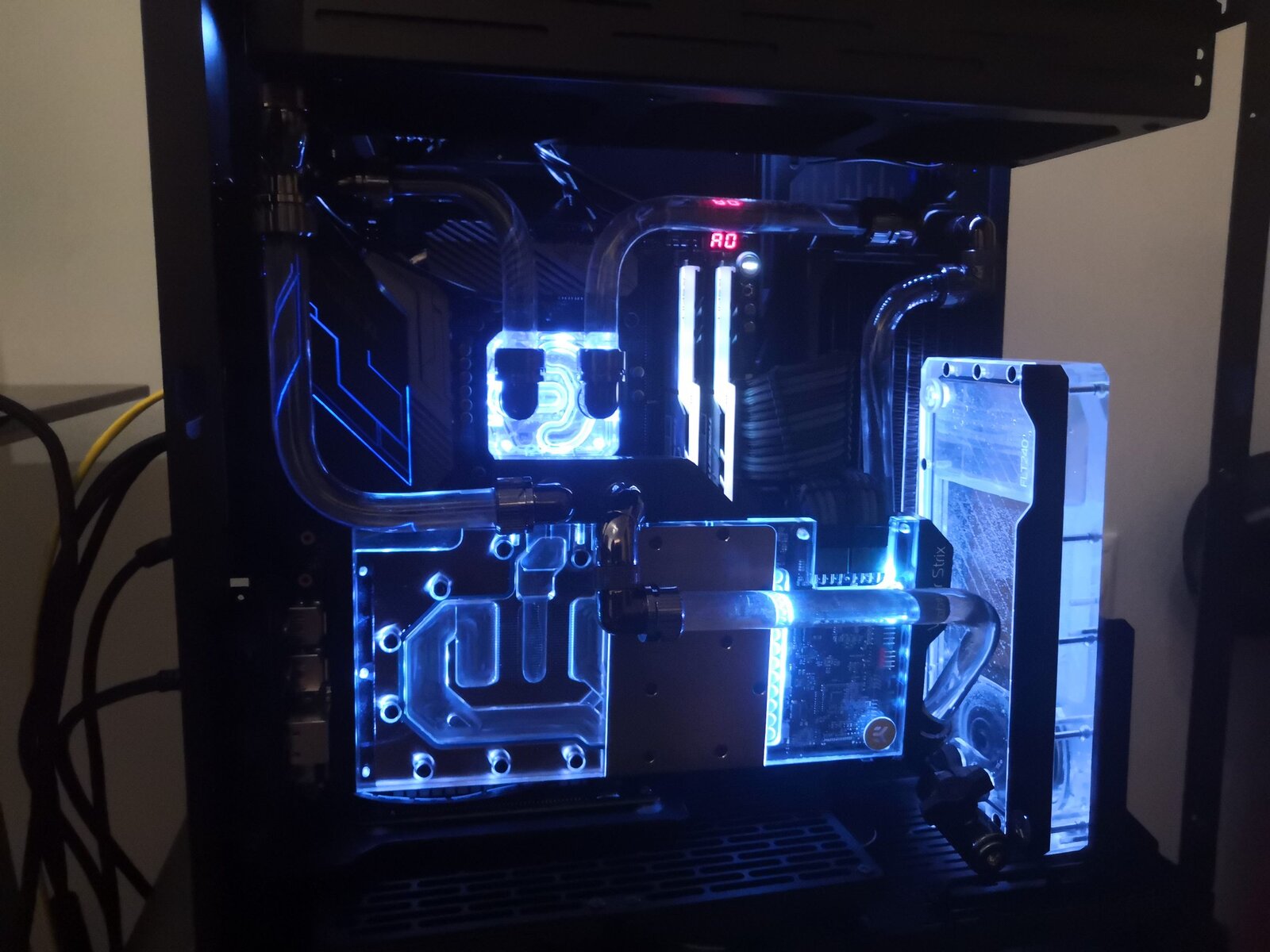

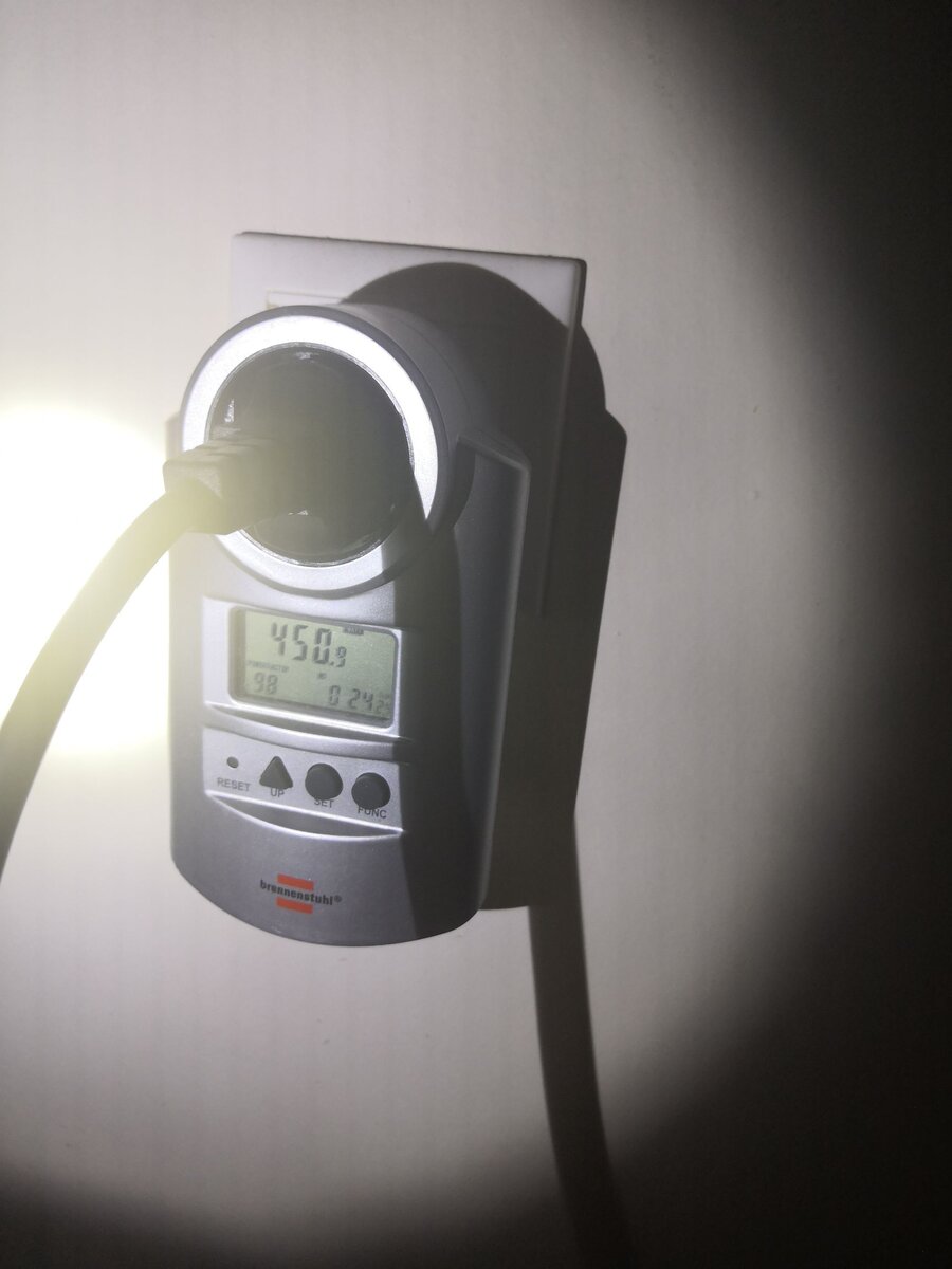

niko13 Δημοσ. 28 Νοεμβρίου 2020 Δημοσ. 28 Νοεμβρίου 2020 (επεξεργασμένο) Pc παιχνιδομηχανη 9700 k (1.29v) oc με 2070super (asus strix) oc μπορειτε να δειτε τα ρολογια στην πρωτη φωτο..psu 750w.. Τρεχω cinebench r20 k furmark ταυτοχρονα.. Την συνολικη καταναλωση απο τοιχο την βλεπετε στην δευτερη φωτο.. Κ μιλαμε για συστημα με custom loop δηλ αντλια, rgb μπιμπλικια, 2 nvme, 7 fans.. . Οποτε καλα εισαι με 650. Επεξ/σία 29 Νοεμβρίου 2020 από niko13 4
