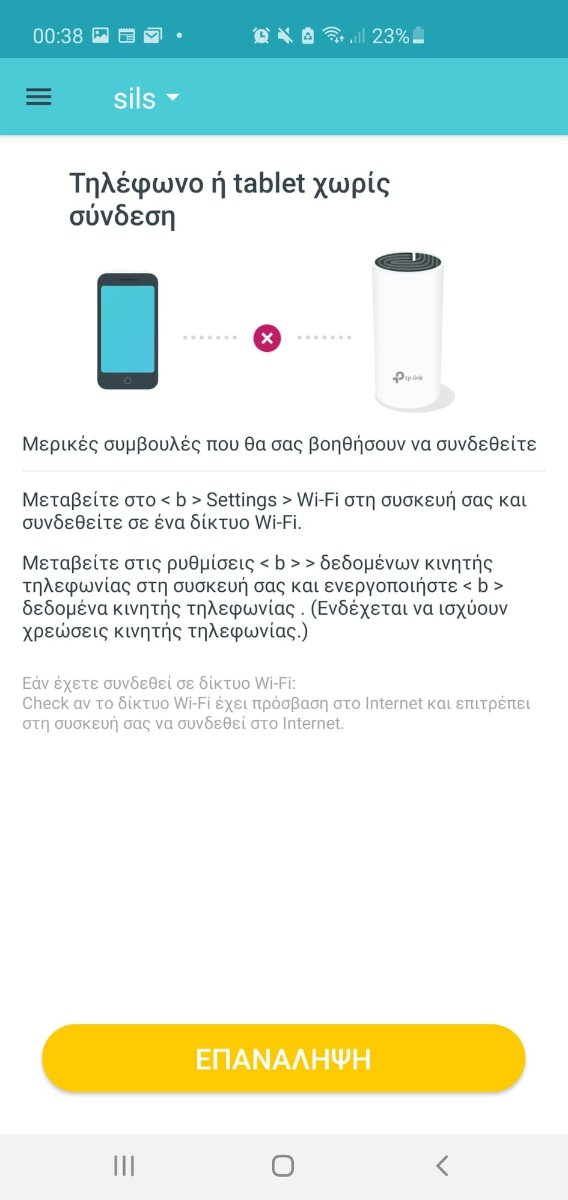

sils Δημοσ. 15 Δεκεμβρίου 2020 Δημοσ. 15 Δεκεμβρίου 2020 παιδιά καλησπέρα Για να είμαι ειλικρινής Εγώ δεν είμαι τόσο ευχαριστημένος από αυτή την αγορά και θα εξηγήσω τους λόγους παρακάτω. Καταρχάς σας ξεκινήσω από τα Θετικά Εντάξει δεν έχει καμία σχέση μετα ρεπιτερ των 20-25 ευρώ αντικατέστησα και τα δύο που είχα και έλυσα το πρόβλημα που οπου πήγαινα έπρεπε να κλείνω το WiFi και να Το ξανανοίγω. Ναι okay η ποιότητα του ασύρματου δικτύου δεν έχει καμία σχέση με τα ριπιτερ παρότι το σπίτι μου είναι δύσκολο γιατί είναι μεζονέτα όπου χρησιμοποιώ και το υπόγειο και έτσι ουσιαστικά μιλάμε για τρεις ορόφους με δύο Deco είμαι καλυμμένος 70% me 80%. πριν ξεκινήσω από τα αρνητικά θα σας πω τη συνδεσμολογία μήπως κάποιος έχει να προτείνει κάτι. Καταρχάς στο σπίτι μου έχω Ethernet και στους τρεις ορόφους το καλώδιο του ΟΤΕ που έρχεται από έξω καταλήγει στο υπόγειο όπου από εκεί πηγαίνει στο router του ΟΤΕ και μετά σεPatch πάνελ όπου το μοιράζει αντίστοιχα στους ορόφους. τώρα με αυτή την αγορά έχω συνδέσει το 1 Deco sτο υπόγειο μέσω ethernet δηλαδή router με κλειστό το wi-fi του - Ethernet - Deco το πρώτο και μετά στο ισόγειο επικοινωνεί με το δεύτερο όπου δίνει WiFi kai στον πιο πάνω όροφο. οι ταχύτητες μου είναι 35 MB στο υπόγειο 27 MB στο ισόγειο kai 9 Mb στον πρώτο όροφο. και δεν είμαι ευχαριστημένος στο 100% από την αγορά γιατί 1.O κύριος λόγος που τα πήρα είναι και να αντικαταστήσω τα repeater αλλά πρωτίστως το parental control το οποίο δεν μου δουλεύει καθόλου σωστά ενώ έχω φτιάξει για το κάθε παιδί προφίλ Και έχω συνδέσει τις συσκευές που χειρίζεται όταν του κλείνω το ίντερνετ δεν λειτουργεί πάντα. Επομένως δεν μπορώ να τα χρησιμοποιήσω και σαν access point μέσω Ethernet στον κάθε όροφο γιατί δεν μπορείς να έχεις Parental control.Gια έναν οικογενειάρχη με αγόρια στην προεφηβεία Μέγα σφάλμα !!!!!!!!! 2. H εφαρμογή τώρα ποτέ μα ποτέ δεν μου έχει συνδεθεί με την πρώτη πάντα αντιμετωπίζω την εικόνα που σας δείχνω παρακάτω επίσης όταν πάω να μπω στο προφίλ των ατόμων που έχω sto parental control σχεδόν ποτέ δεν συνδέεται με την πρώτη ,παρά μόνο μετά από αρκετές προσπάθειες και πάλι όπως είπα πιο πάνω δεν ακούει Τις εντολές που δίνω. εάν κάποιος μπορεί να βοηθήσει ή νομίζει ότι κάπου κάνω λάθος θα του ήμουνα υπόχρεος Εάν μου έλεγε τι πρέπει να κάνω, ευχαριστώ πολύ.
bower Δημοσ. 15 Δεκεμβρίου 2020 Δημοσ. 15 Δεκεμβρίου 2020 “τώρα με αυτή την αγορά έχω συνδέσει το 1 Deco sτο υπόγειο μέσω ethernet δηλαδή router με κλειστό το wi-fi του - Ethernet - Deco” πως έκλεισες το WiFi του router deco? Από όσο γνωρίζω δεν γίνεται.
sils Δημοσ. 15 Δεκεμβρίου 2020 Δημοσ. 15 Δεκεμβρίου 2020 1 ώρα πριν, bower είπε “τώρα με αυτή την αγορά έχω συνδέσει το 1 Deco sτο υπόγειο μέσω ethernet δηλαδή router με κλειστό το wi-fi του - Ethernet - Deco” πως έκλεισες το WiFi του router deco? Από όσο γνωρίζω δεν γίνεται. Κλειστο το wifi tou router οχι του deco
bower Δημοσ. 15 Δεκεμβρίου 2020 Δημοσ. 15 Δεκεμβρίου 2020 14 λεπτά πριν, sils είπε Κλειστο το wifi tou router οχι του deco το deco ειναι το router. αν εχεις συνδεσει το πανελ πανω στο μοντεμ του ΟΤΕ βγαλε τα απο εκει και βαλε τα στο deco.
