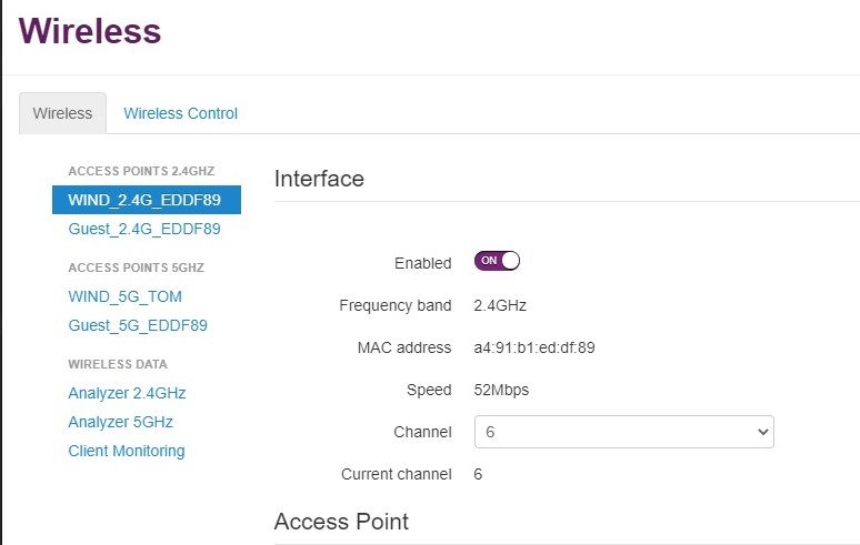

zefirakos Δημοσ. 10 Δεκεμβρίου 2020 Δημοσ. 10 Δεκεμβρίου 2020 13 ώρες πριν, sphinxgr είπε 50Mbps θα πιάνεις αν κλειδώνεις με πρωτόκολλο G στο ασύρματο δίκτυο. Είναι ή θέμα του laptop σου ή του modem. Αν δεν βρεις τι φταίει απο τα 2, δεν μπορείς να προχωρήσεις αξιόπιστα σε αγορά. Δοκίμασε και με το κινητό σου να κατεβάσεις εφαρμογή speed test να δεις τι πιάνεις και ψάξε και υπολογιστή με καλώδιο , για να το δοκιμάσεις και με κινητό πάνω από 50Mbps δεν πιάνω, το wifi στο router είναι ρυθμισμένο ως 2.4 GHz (B+G+N) Mode: AP (δεν ξέρω αν αυτά παίζουν ρόλο)

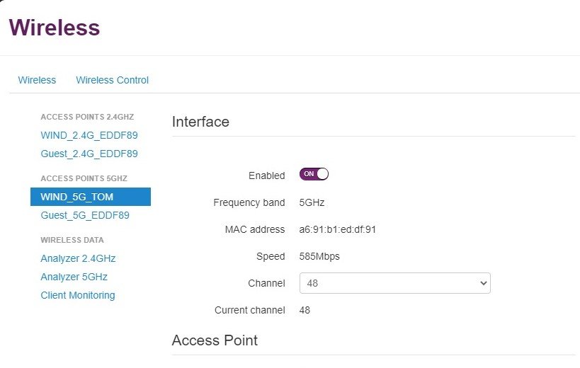

esertas Δημοσ. 10 Δεκεμβρίου 2020 Δημοσ. 10 Δεκεμβρίου 2020 (επεξεργασμένο) Πρέπει να έχει το router 2.4 GHz (B+G+N +AC) για να τερματίσεις την γραμμή σου. Αλλά και ταυτόχρονα και οι συσκευές να έχουν AC. Δες εδώ σε μένα. Επεξ/σία 10 Δεκεμβρίου 2020 από esertas

Bourdoulas Δημοσ. 11 Δεκεμβρίου 2020 Δημοσ. 11 Δεκεμβρίου 2020 16 ώρες πριν, esertas είπε Πρέπει να έχει το router 2.4 GHz (B+G+N +AC) για να τερματίσεις την γραμμή σου. Αλλά και ταυτόχρονα και οι συσκευές να έχουν AC. Δες εδώ σε μένα. To AC πρωτόκολλο λειτουργεί μόνο στα 5 ghz.
