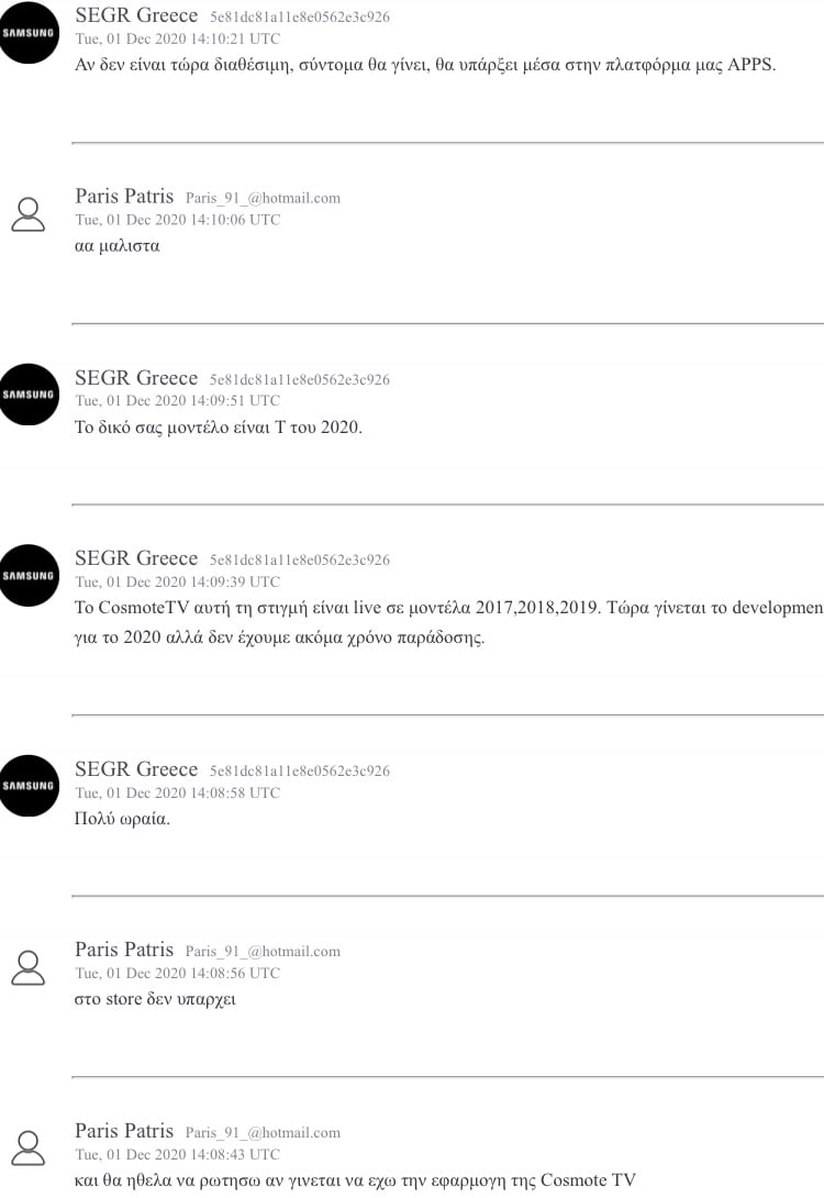

ppartris Δημοσ. 1 Δεκεμβρίου 2020 Μέλος Δημοσ. 1 Δεκεμβρίου 2020 Απο την Samsung σημερα μου απαντησαν αυτο
graphist83 Δημοσ. 2 Δεκεμβρίου 2020 Δημοσ. 2 Δεκεμβρίου 2020 (επεξεργασμένο) DRM ειναι τα πνευματικα δικαιωματα (Digital rights management) Η Cosmote ως Ελληνικη εταιρια εχει δωσει αδεια χρησης στην Samsung για χρηση στην Ελλαδα. Οι παρεισαγωγες λοιπον εκτος απο το θεμα εγγυησης απο Ελληνικη αντιπροσωπία (στην δικη σου περιπτωση εφοσον ειναι απο Ευρωπη σε καλυπτει πιθανον) ειναι και οι ασυμβατοτητες με την εκαστοτε ζωνη - περιοχη που διατιθονται. Θεωρω την απαντηση της Samsung λιγο ασαφη ισως και οχι τοσο βασιμη, καθως μοντελα του 2020 ΗΔΗ εχουν στο app store διαθεσιμη την εφαρμογη της cosmote, οπως και μοντελα TU 7 κα 8 series. Πλην αυτου το αναφερει και η ιδια η Cosmote στο site της. Ασχετα αν εχουν κουτσουρεψει και αυτοι τους κωδικους με αναγραμματισμούς.. Ουσιαστικα αυτο που καθοριζει το DRM ειναι τοσο το serial no οσο και καποιες εγγραφες κωδικα στο service menu. Ελπιζω παραυτα εφοσον εχει επιλογη για region Ελλαδα και επιλογη Ελληνικης γλωσσας να το παρακαμπτει και να σου κατεβει εν καιρο. Επεξ/σία 2 Δεκεμβρίου 2020 από graphist83 1
