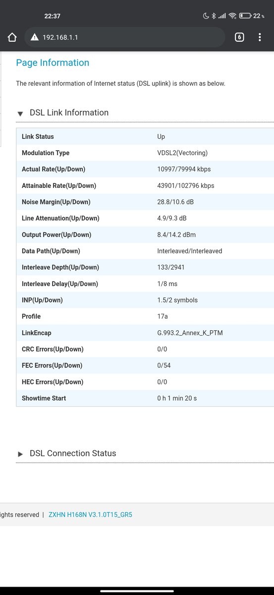

isaias1983 Δημοσ. 26 Νοεμβρίου 2020 Δημοσ. 26 Νοεμβρίου 2020 Παιδιά για nova κ αλλαγή του zte h168n αξίζει? Συγχρονιζω 75-80 με atainable 112mbps... Θα μπορέσω να κλειδώσω καλύτερα?? Δεν έχω voip τηλέφωνο.συνδεεται στη πρίζα το τηλέφωνο. Δεν με ενδιαφέρει το wifi του

isaias1983 Δημοσ. 26 Νοεμβρίου 2020 Δημοσ. 26 Νοεμβρίου 2020 (επεξεργασμένο) Δεν μας ενδιαφέρει που είναι έκδοση suitable for Germanyκ όχι international? Να πω ότι έκλεισα το ρούτερ κ το τηλέφωνό λειτουργεί κανονικά. Οπότε δεν έχω voip. Με ενδιαφέρει να δουλεύει το τηλ αλλά μέχρι εκεί. Θέλω σταθερό κ πιο καλό συγχρονισμό της γραμμής. Τα στατιστικά είναι αυτά. Θα δω βελτίωση?? Nova 100mbps Επεξ/σία 26 Νοεμβρίου 2020 από isaias1983

narta Δημοσ. 27 Νοεμβρίου 2020 Δημοσ. 27 Νοεμβρίου 2020 9 ώρες πριν, isaias1983 είπε Δεν μας ενδιαφέρει που είναι έκδοση suitable for Germanyκ όχι international? Να πω ότι έκλεισα το ρούτερ κ το τηλέφωνό λειτουργεί κανονικά. Οπότε δεν έχω voip. Με ενδιαφέρει να δουλεύει το τηλ αλλά μέχρι εκεί. Θέλω σταθερό κ πιο καλό συγχρονισμό της γραμμής. Τα στατιστικά είναι αυτά. Θα δω βελτίωση?? Nova 100mbps Nova 100 και εδώ με το h167n έπιαναν με το ζόρι 86 βρήκα ένα 7590 και κάρφωσα 110/11 με 0 αποσυνδέσεις και 100 crc στις 10 μέρες εκεί που με την σαπιλα είχα χιλιάδες σε ώρες. Ίδια καλωδίωση το μόνο που άλλαξε ήταν το modem. 1

Vsrs7 Δημοσ. 27 Νοεμβρίου 2020 Δημοσ. 27 Νοεμβρίου 2020 8 ώρες πριν, narta είπε Nova 100 και εδώ με το h167n έπιαναν με το ζόρι 86 βρήκα ένα 7590 και κάρφωσα 110/11 με 0 αποσυνδέσεις και 100 crc στις 10 μέρες εκεί που με την σαπιλα είχα χιλιάδες σε ώρες. Ίδια καλωδίωση το μόνο που άλλαξε ήταν το modem. Δηλαδή από 86 που κλειδώνει, με το 7590 κλειδώσεις 100 χωρίς πρόβλημα; Εσύ μπορεί να του έβαλες 100, αλλά είσαι σίγουρος ότι δεν είναι εικονικό αυτό το 100;
narta Δημοσ. 27 Νοεμβρίου 2020 Δημοσ. 27 Νοεμβρίου 2020 18 λεπτά πριν, Vsrs7 είπε Δηλαδή από 86 που κλειδώνει, με το 7590 κλειδώσεις 100 χωρίς πρόβλημα; Εσύ μπορεί να του έβαλες 100, αλλά είσαι σίγουρος ότι δεν είναι εικονικό αυτό το 100;
