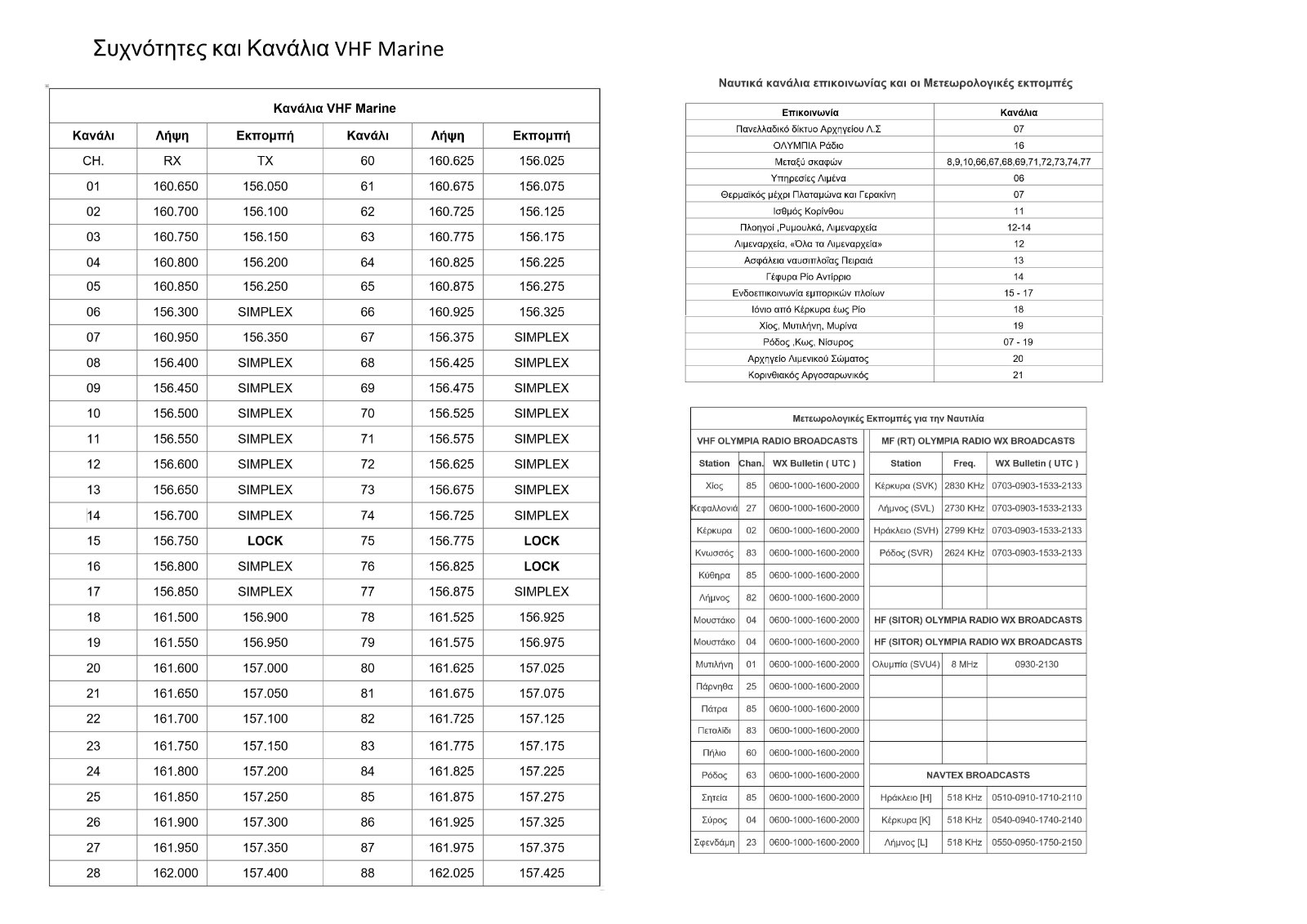

tornado Δημοσ. 24 Απριλίου 2021 Δημοσ. 24 Απριλίου 2021 μιας και μιλατε για συχνοτητες στα VHF εδω σιγουρα δεν μπορειτε να κανετε εκπομπη. Συνεπως προσοχη οταν ανεβαινετε πανω απο τους 145 Mhz
thanasisxask Δημοσ. 24 Απριλίου 2021 Δημοσ. 24 Απριλίου 2021 14 ώρες πριν, tornado είπε μιας και μιλατε για συχνοτητες στα VHF εδω σιγουρα δεν μπορειτε να κανετε εκπομπη. Συνεπως προσοχη οταν ανεβαινετε πανω απο τους 145 Mhz 144-146Mhz είναι η μπάντα για τους ράδιοερασιτέχνες, η οποία είναι μια από τις μπάντες στην οποία μπορούν να μιλάνε αυτοί που έχουν άδεια. Όσοι έχουν άδεια ξέρουν ποίες συχνότητες είναι γιαυτους. Αν δεν έχεις άδεια δεν μπορείς να μιλήσεις πουθενά, πλην των συχνοτήτων των pmr, στις οποίες συχνότητες υπάρχουν και περιορισμοί στα watt.
