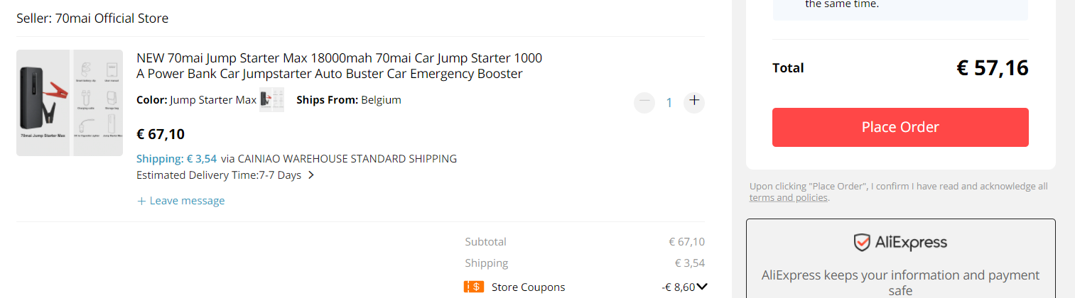

panosdOUG Δημοσ. 25 Νοεμβρίου 2020 Μέλος Δημοσ. 25 Νοεμβρίου 2020 9 λεπτά πριν, MrPanozzz είπε το ρώτησα γιατί τις προάλλες που έμεινα και προσπάθησα να το βάλω με το https://www.e-shop.gr/monada-paroxis-energeias-jump-start-forever-js-100-12000-mah-usb-powerbank-21a-p-TLS.140615 που έχει πατέρας μου δεν τα κατάφερα, ενώ με καλώδια από το αμάξι του τελικά την βάλαμε μπροστά. Ο πατέρας μου το δικό του το έχει βάλει μπροστά με αυτό βέβαια (είναι 1800 βενζίνη). Το δικό μου είναι 1600 diesel με start-stop. Σκέφτηκα μήπως δεν το βάζει μπροστά επειδή η παραπάνω μπαταρία λέει ότι δίνει έως 760Α, ενώ το starter του θέματος λέει στιγμιαίο 600Α. Κάτάλαβα αυτό του πατέρα σου απο οτι βλεπω είναι στα 400Α η μπαταρία σου είναι στα 760Α (agm) λόγω του start-stop θεωρώ.Εγω πιστεύω δεν θα έχεις θέμα αλλά μην σε πάρω στο λαιμό μου. Αν θές να είσαι σίγουρος και το μεγάλο μοντέλο βγαίνει σε καλή τιμή https://www.aliexpress.com/item/4000747996208.html 1
waxlrose06 Δημοσ. 26 Νοεμβρίου 2020 Δημοσ. 26 Νοεμβρίου 2020 (επεξεργασμένο) Παιδιά, το συγκεκριμένο το έχω κάνα 7μηνο, το φόρτισα μια φορά στην αρχή κι από τότε έχω βάλει 5 διαφορετικά αυτοκίνητα μπροστά, μεταξύ τους κι ένα φορτηγάκι. Δεν το έχω ξαναφορτίσει ακόμη, η μπαταρία δείχνει σχεδόν γεμάτη. Το εργαλείο είναι κορυφαίο, πάρτε το άφοβα, ακόμη και χωρίς το κουπόνι, η τιμή είναι ήδη χαμηλή. Έκανε ένα 60αρι. Επεξ/σία 26 Νοεμβρίου 2020 από waxlrose06 1
