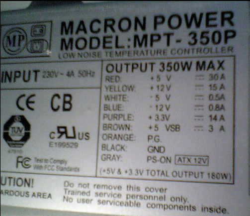

hp8 Δημοσ. 26 Νοεμβρίου 2020 Δημοσ. 26 Νοεμβρίου 2020 49 λεπτά πριν, Petros Electron είπε amp = watt / volt amps = 400W / 12V = 33,33A!!! Εναλακτικα στα (230Vac) ενα τροφοδοτικο 400W θα βγαλει 23Α!! *στα 12V, και 40A στα 5V. Δεν διαφωνώ ως προς τα μαθηματικά Αλλα: Aν έχεις βρει το αεικίνητο να το κατοχυρώσεις μην σου κλέψουν την πατέντα Ο σύνδεσμος που έβαλα με τα βίντεο (δεν είναι κανένα δικό μου Αλλα ναι εχω τροποποιήσει - χακαρει τροφοδοτικο pc και το έχω πάει στα 14 volt και άλλαξα όλους τους πυκνωτές της χαμηλής τάσης με μεγαλύτερους Αυτο βεβαια ειανι δικο μου θεμα και δεν υποχρεωσα κανενα να το κανει Με αυτό το σκεπτικό θα πρέπει να ζητήσεις να κατεβάσουν όλα τα βίντεο απο το youtube ως κακό παράδειγμα ) ήταν για να δει πως θα δοκιμάσει το μηχάνημα καθ όσον δεν έβρισκε τόσο δυνατό τροφοδοτικό Τώρα ως προς τις μαθηματικες σου πραξεις : Λες οι κατασκευαστες να τους συμφέρει να γράφουν μικρότερες αποδωσεις ? Ξεχνας το βασικότερο Καμιά μονάδα ισχύος όποια κι αν είναι δεν σου δίνει οτι παίρνει καθ οσον οι λεγόμενες απώλειες . πχ φωτο
